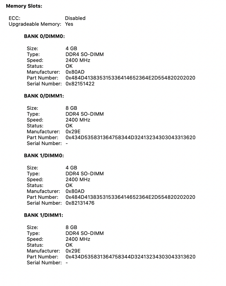

Ik wil in een iMac 27inch 2017 het geheugen uitbreiden.
Nu zit hier 2x4GB en 4 sloten. Wil hier een setjes van 2x8GB toevoegen.
Is het dan zo:
slot 1 - 4GB
slot 2 - 8GB
slot 3 - 4GB
slot 4 - 8GB
of
slot 1 - 4GB
slot 2 - 4GB
slot 3 - 8GB
slot 4 - 8GB
Iemand ervaring mee? Op internet lees ik verschillende verhalen.

DJ-Promo schreef op donderdag 19 september 2019 @ 15:56:
Zie hier mijn settings
settings
  • DJ-Promo
  • Laatst online: 10:57
Ok dat is dus om en om de bankjes.

Als je hier naar beneden scrolled naar bericht van Daniel zie je dat je ze de modules van zelfde grote moet pairen om dualchannel te gebruiken. Dus bijvoorbeeld:
BANK 0/DIMM0: 4 GB - DDR3 - 1333 Mhz
BANK 1/DIMM0: 4 GB - DDR3 - 1333 Mhz
BANK 0/DIMM1: 8 GB - DDR3 - 1333 Mhz
BANK 1/DIMM1: 8 GB - DDR3 - 1333 Mhz

  • swiebert
  • Laatst online: 03-11 19:32
Asprine schreef op zaterdag 21 september 2019 @ 21:35:
Top deze tip... meteen aangepast... Nu vliegt de Mac helemaal uit de bocht :-)

  • syltheboy
syltheboy
Ik heb sinds afgelopen zondag een 27” iMac 2017 en daaraan heb ik een externe SSD hangen (zelfbouw) via USB C, maar de snelheden zitten rond de 500 mpbs. Ik heb daar Windows 11 op draaien en dat werkt prima. Schiet ik er wat mee op om een Samsung T7 te kopen, of is dat niet veel sneller?
  • syltheboy
syltheboy
syltheboy schreef op woensdag 10 september 2025 @ 12:54:
