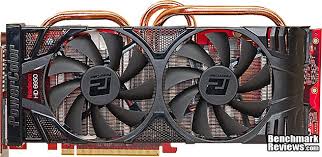

  • Tommmo
  • Laatst online: 03-03-2025
Ik zag in dit topic dat de fan van de GPU op 100% kan gaan draaien als die denkt dat de voeding niet voldoende vermogen heeft. Klopt dit?
Ik heb namelijk ook een Sapphire HD6950 Twin Fan (geen dirt 3, wel een schakelaar met in stand 2 een bios met geunlockte shaders), waarvan de fans op 4000rpm draaien.
Met niets krijg ik de snelheid omlaag (tja, tenzij ik er sate prikkers doorheen steek).
Verders draait ie goed, geen crashes bij het draaien van furmark. En hij blijft lekker koel :+ .
Alleen de herrie staat me niet aan.
Voeding: Corsair - Enthusiast Modular TX650M - 650 Watt
CPU: AMD FX4100
HD: 1x SATA2 1xSATA3 SSD
GPU: stock speed en beide 6pin stekkertjes aangesloten.
Andere videokaart is wel stil (HD3870) en met andere voeding (No-Name 600W) hetzelfde eufel.
Moet kwa belasting voor de voeding geen probleem zijn lijkt me.
Iemand ideeen wat ik aan de herrie kan doen (oordoppen zijn geen optie)?

Tommmo schreef op dinsdag 27 december 2011 @ 16:32:
CPU: AMD FX4100
Ik heb hetzelfde gehad met m'n oude GTX260. De voeding was inderdaad het probleem want ik heb toen een andere gekocht en toen deed ie het maar het kan alsnog de videokaart zijn.
Heb je een andere PC waar je hem in kan testen? Omdat je zegt dat ie het met een andere voeding ook niet doet.
Misschien ook even kijken naar een BIOS update voor je moederbord. Kan misschien een compatabiliteitsprobleem zijn.

Goed idee, ik heb wel een andere, hoop alleen dat die in de kast past en dat die voeding niet zowiezo kansloos is. BIOS van het moederbord is net geupdate.

Wat voor voeding is het? Pas wel op want als het een goedkoop prutding is, kan ie zomaar "plof" zeggen en misschien je andere onderdelen ook kapot maken.
En heeft het geholpen?
  • Tommmo
Hmm een antec dacht ik, maar vermogen geen idee. Vanavond ff checken als ik weer thuis ben.
Ik bedoelde te zeggen dat ik dat al had gedaan voordat ik mijn eerste post deed. Dus helaas bood de nieuwe bios geen soelaas. Gezien dat ik gisteravond weer bijna ben weggeblazen.

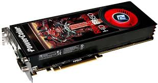

Ik zit met een probleem, heb een Powercolor HD Radeon 6950 gekocht van een klasgenoot en heb hieromheen een nieuw systeem gebouwd:
Intel Core I7 2600K
Asus P8P67 Pro Rev 3.1
GEIL 16gb Black Dragon 1333Mhz
2x OCZ Vertex 3 60GB
OCZ ModXstream 500Watt
De videokaart geeft gewoon beeld bij het installeren van Windows en de mobo drivers, echter als ik de graka drivers wil installeren (CCC 11.12) dient de PC opnieuw opgestart te worden. Dit gaat goed totdat het login screen van Windows hoort te komen, hier krijg ik een blue screen. Heb al vanalles geprobeerd; oudere versies, graka in ander systeem (ook met 500 Watt voeding), RAM gewisseld, BIOS geflashed, nieuwste drivers, alle Windows updates maar ik krijg elke keer opnieuw weer een blue screen! Mijn sterkste vermoeden gaat uit naar een defecte graka, 500 Watt moet genoeg zijn voor dit systeem! Heb het getest met een ModXstream en een Antec 500 Watt voeding.
Iemand nog suggesties?

Verwijderd schreef op woensdag 28 december 2011 @ 10:25:
Intel Core I7 2600K
BIOS geflashed als in bios van het moederbord or van de GPU?
Zo ja van de GPU -> orginele bios er op zetten
En probeer is de driver die van de CD erbij zit, wat zegt je blauw scherm?

BIOS van het moederbord, is het mogelijk om een firmware upgrade of iets dergelijks te doen op de videokaart? Ik heb er geen CD bijgekregen omdat ik de graka van een klasgenoot gekocht heb dus dat kan ik helaas niet proberen maar alle versies die ik tot nog toe heb geprobeerd geven een blue screen dus grote kans dat die dat ook zou hebben gedaan.
Blue screen: http://imageshack.us/photo/my-images/607/bsodr.jpg/

Zekers, met MSIAB, Sapphire Trixx en CCC lukt het allemaal niet.
Het percentage dat terug gelezen wordt veranderd wel, maar de rpm's blijven rond de 3900-4000 no matter what.

Tommmo schreef op woensdag 28 december 2011 @ 11:01:
Dat hoeft ook helemaal niet want het is niet normaal dat ie op 100% draait. Het is echt een hardwarematig iets.

Zou je me een plezier kunnen doen en even zeggen welke versie het betreft?
Afbeeldingslocatie: http://t0.gstatic.com/images?q=tbn:ANd9GcQ0nI9YTVjIL17qmZfgGSHWmSdwMQ2mgLWr77CBwTD2QdjgyhWi Afbeeldingslocatie: http://t0.gstatic.com/images?q=tbn:ANd9GcQdsb9pe9xFLk3P0OmantAAejNBOMlRhLq99p6TfuO6v1cKIUfMIA
Paprika schreef op woensdag 28 december 2011 @ 12:01:
Dan heeft ie dus niet eens 1, maar beiden bios'en vernakt. Leuke classmate!
[afbeelding] [afbeelding]
Hij lijkt het meest op de rechter :)
  • Paprika
  • Laatst online: 25-11 19:56
Paprika
Normaal (links is de reference (linker plaatje), rechts is de PCS++ (rechter plaatje):
Afbeeldingslocatie: http://puu.sh/bKkb
Jouw kaart:
Afbeeldingslocatie: http://img202.imageshack.us/img202/489/gpux.jpg
Dus inderdaad een aangepaste bios welke ie naar de haaien heeft gewerkt en de drivers erg veel last van hebben (heb dat al eerder gezien). Je 2e bios heeft ie helemaal gemold overigens. Als je hem nu had opgestuurd voor garantie kon je het nog vergeten ook :+. Weet je hoe je moet flashen? De juiste bios kan ik wel voor je vinden.
