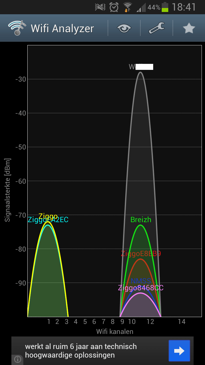

Leuke build, alleen jammer dat de webinterface kapot is als je WiFi wil editen. De config file wordt plaintext in de browser geladen. Nu werkt het wel, nadat ik op een andere manier de config ging editen via de GUI 8)7
Met speedtest.tweak.nl
I6400, Dell 1390: 10-11Mbps
I6400, bedraad: 21-22Mbps
I6400 uit, router reboot.
XPS15, Intel 6230: xxx
XPS15, bedraad: xxx
Router instellingen:
802.11 (g+n)
20MHz
kanaal 11 (US)
23dBm (199mW) (afstand tot router 1 meter)
WPA2-PSK (CCMP) (cipher auto)
wifi spectrum
Denk dat ik beter kanaal 6 op kan zoeken :+
Router op kanaal 6 gezet. Drivers van de 6230 geupdate via intel.com naar de laatste versie (18-04-2013). Van pings in de 1000ms en packetloss naar <5ms zonder packetloss.
XPS 15 Bedraad 20-21Mbps
XPS 15 WiFi: 20-21 Mbps
Nu nog een N-kaartje van mp rukken voor dat oude lijk O-)

Zojuist aan de hand van deze link (http://pigtail.net/nicholas/tp-link/) de TP-Link als acces-point achter ons Ziggo modem (Cisco) gehangen.
Nu is de ontvangst door het hele huis een stuk een stuk verbeterd, echter de snelheid is bedroevend wanneer ik het AP als netwerk kies.
Iemand enig idee waar dit aan kan liggen?
  • ThinkPad
Zit hij wel op een vrij wifi kanaal? Even met inSSIDer kijken welke kanalen er bij jou in de buurt gebruikt worden, en daar even eentje uit kiezen die weinig gebruikt wordt.
  • RDMA
  • Laatst online: 11-05-2021
ThinkPadd schreef op woensdag 11 september 2013 @ 16:06:
Had hem op een kanaal gezet dat volgens een app op mijn telefoon vrij zou moeten zijn. Heb hem nu op een ander kanaal gezet en het lijkt nu verholpen te zijn.
  • mcDavid
  • Laatst online: 10-11 20:40
Gebruik altijd kanaal 1, 6 of 11. Andere kanalen geven alleen maar meer overlap.

  • Compizfox
  • Laatst online: 08:06
Compizfox
Bait for wenchmarks
mcDavid schreef op woensdag 11 september 2013 @ 17:10:
Altijd? Lijkt me niet. Als je buren op kanalen 1, 6 en 11 zitten veroorzaakt dat alleen maar meer interferentie als jij daar even 'bovenop' gaat zitten en kan je dus beter iets van 13 pakken of zo.
Gewoon een heel grote verzameling snoertjes
  • mcDavid
Dan schijn je alsnog beter 11 te kunnen pakken, aangezien "ruis" op dezelfde frequentie makkelijker weg te filteren is.
  • 418O2
418O2
u mad?
Compizfox schreef op donderdag 12 september 2013 @ 10:30:
13 valt buiten de officiele spec ;)
Toch?
  • Compizfox
Compizfox
Bait for wenchmarks
mcDavid schreef op donderdag 12 september 2013 @ 10:39:
Oh, weer wat geleerd. Dat wist ik niet :)
Maar in de meeste gevallen (tenzij je in the middle of nowhere woont) zit het hele spectrum gewoon propvol en is er geen enkel kanaal vrij.
