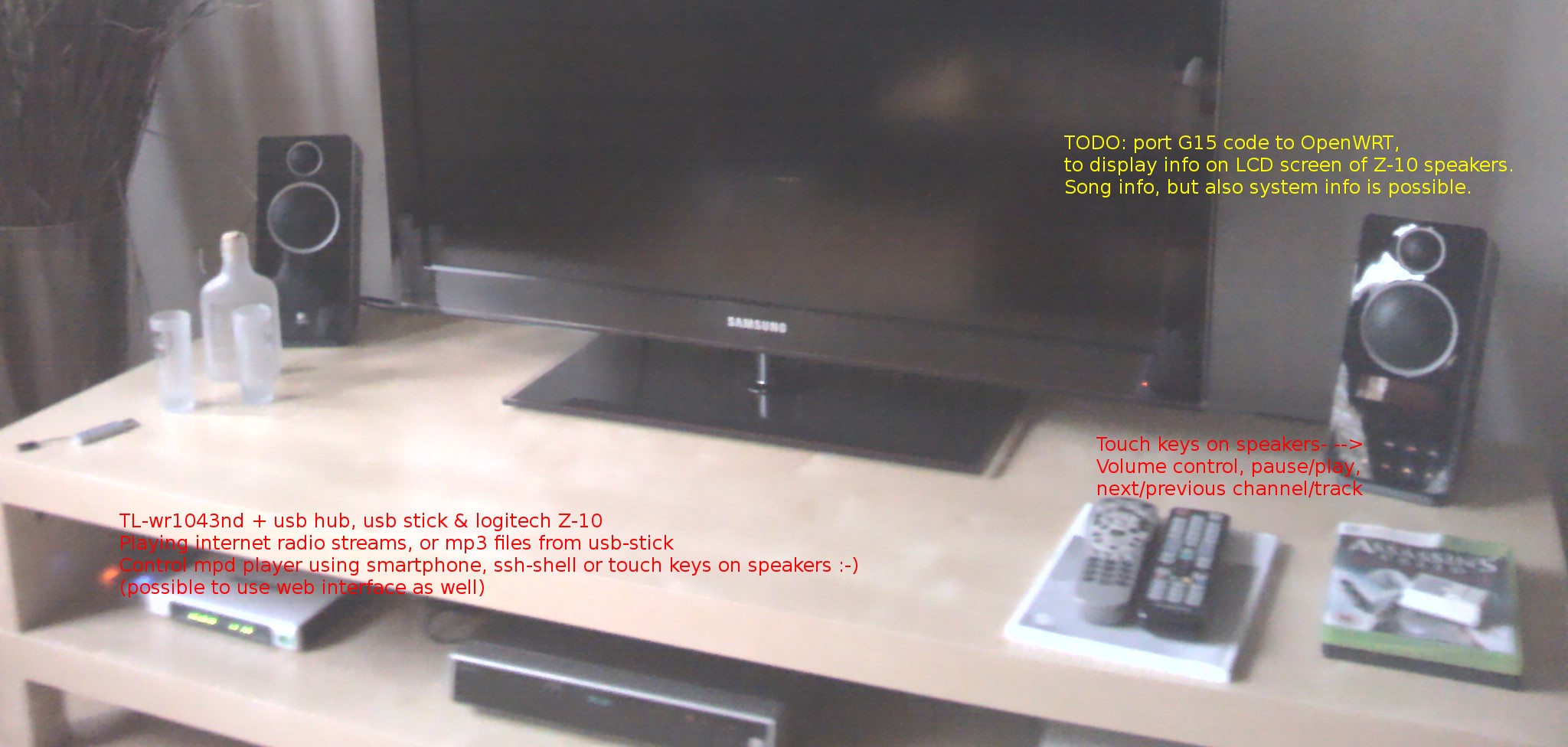

Iemand hier die zijn 1043nd al eens tot wifi radio heeft omgebouwd ? Ik ben er nu mee bezig, moet me wel even verdiepen in linux commando's en het installeren en aan de praat krijgen van de goede usb drivers...

  • De_Bastaard
  • Laatst online: 07-11 12:31
Nah radio als in echte radio :-)
Ik vond een howto online voor t ombouwen van een asus ap/router, dat ga ik nu ook doen met de 1043.
Heb bij dealextreme een usb geluidskaartje gekocht voor 3 dollar, nu de driver aan de praat krijgen and i'm good to go.
Wilde overigens een wifi radio maken voor in mn garage :-) de 1043 fungeert dan niet meer als AP maar hangt als client aan het netwerk. Je kunt er als het goed gaat shoutcasts mee streamen en hem bedienen via android app.
  • Ultraman
  • Laatst online: 05-11 13:16
Ultraman
Moderator Harde Waren
Boefje
Dat moet wel kunnen, als er voor de USB geluidskaart die je hebt gekocht een goede drivermodule is.
Dus het hangt even af van de chip die daar op zit. Weet je wat voor chip er in je USB geluidskaart zit?
Voor de rest zie ik geen directe obstakels, een mp3 stream decoden kan hij wel verwacht ik, je zult het alleen moeten configureren. :)

  • De_Bastaard
Ultraman schreef op maandag 05 november 2012 @ 11:25:
Hou ons op de hoogte?
Hier tot nu toe goede ervaring met een eigen build van OpenWRT Attitude Adjustment-beta2 + nog enkele commits. WiFi lijkt vrij stabiel te zijn, gaat nu al 5 dagen goed. Zo nu en dan wel een melding in het kernel log, maar het geheel lijkt er niet onder te lijden.
Goede vraag, ik zal hem straks even in mijn eigen PC steken en kijken wat ik kan terugvinden onder apparaatbeheer :-)
edit: het zou de CM119 chipset moeten zijn. Als ik op MightOhm.com lees (waar ik dit idee vandaan heb), zou dit inderdaad moeten werken: http://mightyohm.com/forum/viewtopic.php?f=2&t=232
Serieus? Ik heb precies hetzelfde gedaan! (ook op basis van een tutorial met een asus :) ) Ik heb een nieuwe firmware gecompiled, met ineens de usb audio modules etecetera standaard erin. Ook de mpd deamon en mpc (client) zit erbij. Vorige weekend al bezig geweest met mijn Logitech Z-10 usb speakers eraan, die werden wel herkend, maar niet goed ondersteunt. Ik heb dus begin deze week ook een usb soundcard besteld voor een paar dollar. Mag ik vragen welke jij besteld hebt?
Ik heb deze besteld: http://dx.com/p/usb-virtu...-sound-card-adapter-59077
Ik wacht nog op het ontvangen van mijn usb kaartje. Ik had eerst wat problemen met het installeren van de usb-audio kernel module, omdat de versie niet matchte met mijn kernel versie. Daar was blijkbaar iets incomptable. Uiteindelijk opgelost door beide te compileren.
edit: hmm, naaar aanleiding van je post, ga ik zometeen toch nog eens experimenteren met mijn logitech z-10 speakers. Want blijkbaar zouden deze ook gewoon moeten werken via ALSA.
edit: Het is gelukt. Ik was even vergeten dat wanneer je de usb speakers inplugt, worden ze direct herkend. Echter moet je nog een keer op de touchscreen aanzetten om het geluid te horen. Dat zie je niet als je op je ssh shell zit te staren 8)7
root@OpenWrt:~# /etc/init.d/mpd enable
root@OpenWrt:~# mpc volume 10
volume: 10%   repeat: off   random: off   single: off   consume: off
root@OpenWrt:~# mpc add http://stream.intronic.nl/rgrfm
root@OpenWrt:~# mpc play
[playing] #1/1   0:00/0:00 (0%)
Zou helemaal gaaf zijn moest ik ook het lcd scherm op de speakers aan de praat kunnen krijgen. Het wordt wel ondersteunt in verschillende linux distro's, maar ik denk niet dat iemand het al op openwrt heeft geprobeerd. Dit lcd gebruikt dezelfde drivers als voor het lcd op de g15 toetstenborden...
De source van de libg15 library is uiteraard beschikbaar. Maar om die te compileren voor de router ziet er serieus complex uit.... Ik heb al geen goede ervaring met makefiles, dus cross-platform gaat helemaal een ramp zijn voor mij volgens mij. Iemand meer ervaring hiermee?
Het zou natuurlijk vet zijn als de player ook bedient kan worden vanaf het touchscreen op de speakers, en hij de titel op het lcd laat zien, zoals hij dat ook op mijn windows pc doet:
Afbeeldingslocatie: http://img.tomshardware.com/us/2006/10/28/logitech_z10.jpg
En zoals ik al zei, die software is er allemaal, het is vooral een kwestie van compileren voor de architectuur van de router. Ze staan voor niet al te veel op marktplaats, nog iemand zin in een projectje? Moest ik dat lcd werkend krijgen, zou ik direct een 2e set speakers komen, zodat ik een set voor mijn pc en een set voor aan de "internet-radio" heb.
edit: Na een hele ochtend klungelen met cmdpad om de media keys aan de gang te krijgen is het uiteindelijk gelukt. Niet met cmdpad, maar met triggerhappy. cmdpad herkende wel de toetsinput, maar bleef zeuren dat ik geen command aan die toets had gekoppeld.
De media keys werken gewoon als een usb-hid device. Met triggerhappy had ik die zo aan de praat :)

edit: nog even een plaatje van mijn setup.
WR1043ND + Logitech Z-10 USB speakers
Leuk om zo wat functies toe te voegen aan je router, want hij blijft bij mij wel gewoon ook mijn internet routeren natuurlijk :)

  • De_Bastaard
Harrie schreef op vrijdag 09 november 2012 @ 18:57:
Hey,
Sorry voor de late reactie! Was dit topic een beetje vergeten :X
Ik heb in het begin even lang moeten kloten om überhaupt weer een beetje wegwijs te raken in linux, doe er echt nagenoeg niets mee in het dagelijks leven.
Ben er nu net even goed voor gaan zitten en heb het nu ook aan de hand van die tutorial voor de asus router (van MightyOhm) eindelijk aan de praat gekregen.
Veel werk om de basis aan de praat te krijgen was het achteraf niet:
- OpenWRT installeren;
- 1043ND instellen als client;
- Packages voor usb installeren;
- MPD/MPC erop;
Ik heb het heel even snel getest in de woonkamer met wat een koptelefoontje maar de verbinding is nog niet heel stabiel. Dat kan natuurlijk ook nog aan mijn aansluiting liggen :)
Daar moet ik nu dus nog even naar kijken ... en uiteraard nog hoe ik dat ding ga controllen met een Android app.
Opzich is het commando om een radiostream te openen niet bijzonder lastig... eventjes uitzoeken hoe ik dat ga fixen. Kan nooit zo _heel_ lastig zijn toch :?
Anyway, ik heb deze gekocht bij Dealextreme (precies die jij hebt dus..)
Zag exact dezelfde liggen bij Saturn voor 15euro :X
In de tutorial gebruikten ze trouwens OSS, maar die wilde het bij mij nog niet doen. ALSA werkt wel. Heb jij OSS wel aan de praat gekregen?
Een touchscreen ofzo heb ik nog niet nodig. We pakken hier een versterker die we aan de router koppelen en dan willen we via een android app die radio kunnen bedienen :)
Ik heb inderdaad exact dezelfde usb geluidskaart gekocht :) De logitech Z-10 speakers kunnen dus weer lekker terug aan mijn pc, ik begon ze al te missen. Nu dus die usb geluidskaart, gekoppeld aan een versterker, waarop de speakers in mijn plafond zijn aangesloten. Dus de touchbuttons heb ik niet meer, doe nu alles via de android app. De knoppen op het geluidskaartje werken overigens ook gewoon als dezelfde media buttons, maar die zijn niet echt handig bereikbaar.
Het toevoegen van een radio stream is inderdaad niet zo lastig, in de commandline is dat iets als:
mpc add http://radio.stream.nl/
Daarmee wordt hij dan aan de huidige playlist toegevoegd. Wat ik heb gedaan, is gewoon een aantal playlists gemaakt, met NL en BE radiostations, gewoon een m3u filetje met de volgende inhoud:
http://82.201.100.9:8000/radio538
http://stream.100p.nl/100pctnl.mp3
http://vip2.str.reasonnet.com/qmusic.mp3.96
http://82.201.100.10:8000/SLAMFM_MP3_HQ
http://8603.live.streamtheworld.com:80/VERONICAAAC_SC
http://8633.live.streamtheworld.com:80/SKYRADIOAAC_SC
Wanneer ik die laad in mpd, dan kan ik dus door de zenders zappen.
Bij mij werkt het inderdaad via oss. Ik heb de mini versie van mpd (mpd-mini), die ondersteunt geen alsa. Jij hebt waarschijnlijk mpd-full geinstalleerd?
Het lastigste voor deze usb geluidskaart, was het vinden van de juiste mixer instelling, blijkbaar kan de mixer_control naam die hoort bij de output verschillen per kaartje. In de tutorial spraken ze van "PCM", op internet vond ik dat het bij sommigen "Vol" is, maar bij dit kaartje is het "PHONEOUT".
Het deel van mpd.conf om oss output in te stellen:
audio_output {
        type            "oss"
        name            "USB Soundcard"
        device          "/dev/dsp"      # optional
        format          "44100:16:2"    # optional
        mixer_type      "hardware"      # optional
        mixer_device    "/dev/mixer"    # optional
        mixer_control   "PHONEOUT"      # optional
Ik heb wel gemerkt, dat ik in de muziek library alleen via file name kan browsen, en niet via artist of album. Wellicht dat dat wel met de full versie gaat?
Qua android app heb je DroidMPD en MPDroid. Ik gebruik zelf vooral die laatste. Daarmee kan je dan gewoon browsen door je muziek, of een playlist met streams aanduiden bijvoorbeeld.
