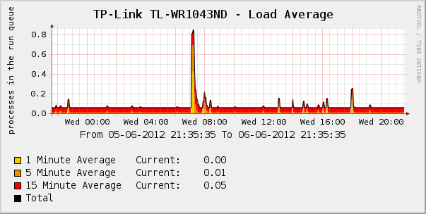

  • RvL
  • Laatst online: 14:59
RvL
Borromini schreef op woensdag 06 juni 2012 @ 17:30:
Ben benieuwd of de load zo hoog blijft :).
Het antwoord is nee :)
De load werd waarschijnlijk veroorzaakt door de auto-refresh functie in LuCI: uhttpd gebruikte toen wat meer processor. Met de auto-refresh uit (of uiteraard niet ingelogd zijn op de webinterface) blijft de load gewoon laag.
Onderstaande grafiek geeft de gemiddelde load van vandaag weer, waarbij er alleen wat licht internet is gebruikt.
OpenWRT Load grafiek
Niettemin zie ik in de kernel log toch nog een aantal keer de volgende melding voorbij komen:
DMA failed to stop in 10 ms AR_CR=0x00000024
Ik heb een scriptje draaien wat 1 keer in de 5 min. kijkt of dat gebeurd en indien nodig wifi herstart, dus ik weet niet of de verbinding dan ook inkakt. Ik zal m'n scriptje een uitschakelen en kijken wat er gebeurd.
Yep, het gebeurt dus nog. Saillant detail: er werd in dit geval geen foutmelding getoond in kernel/systemlog, maar m'n download van usenet kakte wel volledig in.
Heb net mijn WiFi settings eens aangepast en een fragmentation threshold en RTS/CTS threshold ingesteld op 2346. Daarnaast Transmission Power teruggebracht naar 20dBm (stond op 23dBm), CCMP (AES) geforceerd. Kijken of dat wat uitmaakt.
[ Voor 38% gewijzigd door RvL op 06-06-2012 23:29 ]

  • Ultraman
  • Laatst online: 24-11 13:34
Ultraman
Moderator Harde Waren
Boefje
Hier maakt dat geen verschil. Maar ik draai Backfire r31676 op dit moment, dus laten we hopen dat het effect heeft op trunk.
Overigens zie ik de error hier soms ook gewoon voorbij komen, maar ik merk er eigenlijk weinig van. Althans, op mijn telefoon... Hoewel ik de huisgenoten er al weken niet over gehoord heb. :)
Misschien eens een update uitbrengen zodra er tijd is... beetje druk met tentamenperiode nu.
Als je stil blijft staan, komt de hoek wel naar jou toe.
  • _JGC_
  • Laatst online: 00:19
Ik draai backfire r31820 hier, met daarbij een patch uit trunk gehaald: package/mac80211/patches/590-ath9k_fix_rx_tx_stop.patch
Nummertje van de patch is anders in trunk overigens. Ding heeft nu 3 dagen uptime sinds laatste upgrade, werkt als een zonnetje en dmesg logs zijn helemaal schoon tot nu toe.
  • RvL
RvL
Nadat ik de eerder genoemde wijzigingen heb doorgevoerd is het bij mij ook niet meer voorgekomen. Een aantal usenet downloads gedaan gedurende de nacht waarbij ik tijdens het downloaden mijn WAN verbinding constant vol heb getrokken.
Wel zit ik met een vreemd gat in m'n SNMP grafieken van 45 minuten, maar aangezien dit in alle grafieken is vermoed ik dat de WAN verbinding er toen uit heeft gelegen. Anders had ik alleen een lagere/geen throughput verwacht en geen gaten in grafieken voor load en aantal connecties. Of de externe Odmon host die ik gebruik, want ik zie in de WAN throughput wel dat hij ongeveer de verwachtte tijd heeft staan te stampen (dus incl. het gat in de gegevens): 3u 20m voor zo'n 29GB (bij 25Mbit).
Kortom: het gat in de gegevens lijkt niet aan de WR1043 te liggen.
wat me overigens wel opvalt is dat in Luci bij de Interface een compleet verkeerd getal voor RX en TX staat. Sinds de herstart van gisteravond zou er volgens het getal wat hier getoond wordt 4,29GB received zijn. En dat terwijl is voor zo'n 29GB ontvangen is....
Op de LAN interface staat hetzelfde getal, maar dan logischerwijs bij de TX.

Ik draai nu al een poosje de laatste build van Ultraman (r30807) maar ondervindt toch nog sporadisch inzakkingen en verbrekingen van de verbinding (deauthenticated due to local deauth request). Heeft iemand ervaringen met recentere builds wat betreft de stabiliteit van de verbinding?

De inzakkingen die ik vnml merk hebben te maken met power saving. Als je dat op de client uitzet heb je daar nagenoeg geen last van. Nadeel is dat op veel telefoons dat niet uit te zetten is. In OpenWRT zelf kan je het niet uitzetten, aangezien een accesspoint het in principe verplicht is te ondersteunen.
