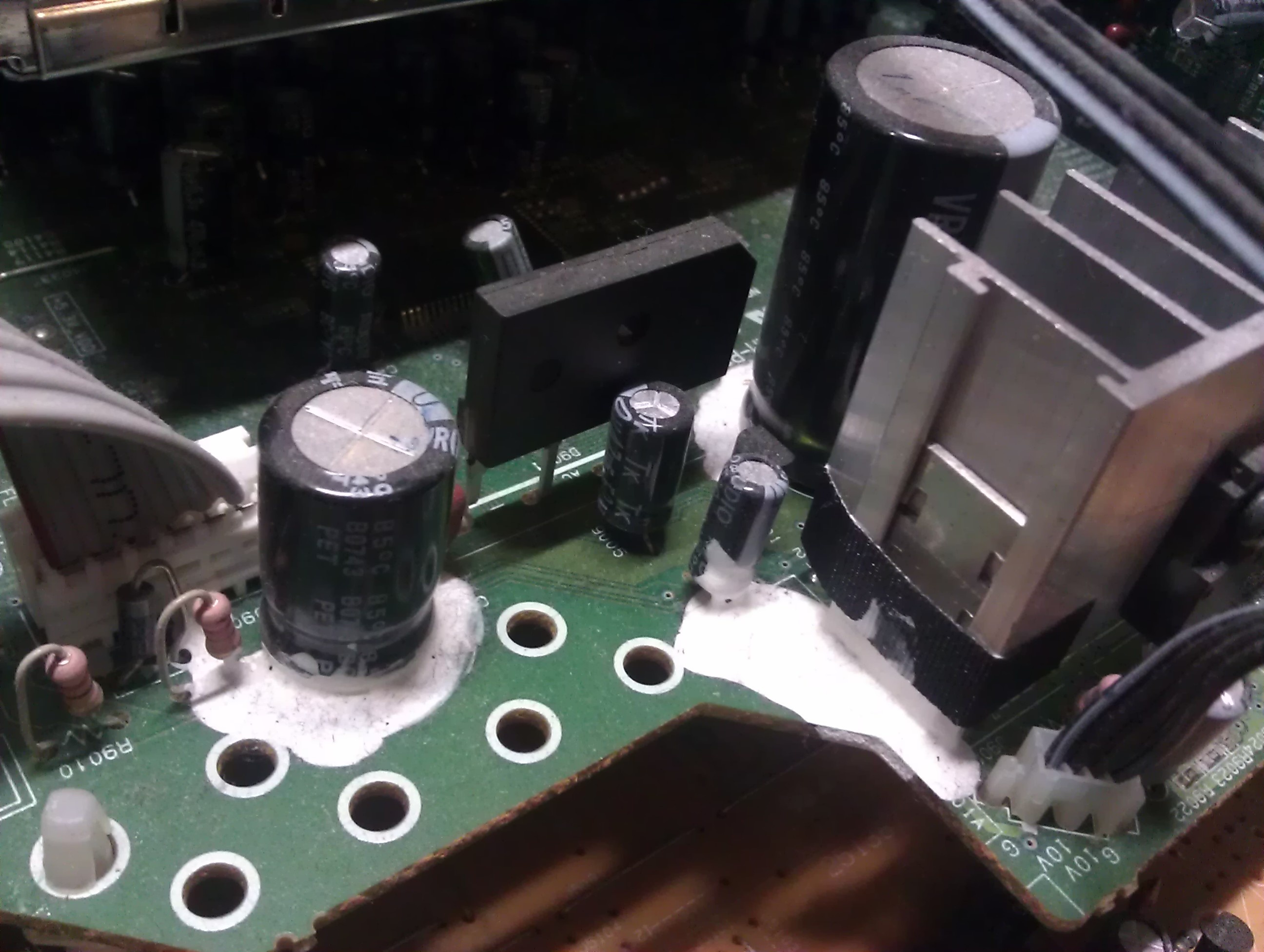

Iemand hier ervaring met lekkende condensatoren? Ik kom dit tegen in mijn Onkyo reciever van 5 jaar oud:
Afbeeldingslocatie: http://tweakers.net/ext/f/TZAFXOCwXkzZkcpAdcVvYwds/thumb.jpg
Zijn deze condensatoren lek, of is dit lijm? De receiver schakelt zich steeds kort na start uit en gaat in een soort beveiligingsmodus (standby-led knippert). De smurrie ligt deels over de lijntjes op de printplaat, kan dit voor kortsluiting zorgen?

Dat is gewoon lijm. Er is zo te zien niks mis met die condensatoren.
Heb je luidsprekers aangesloten op het moment dat hij zichzelf uitschakelt?

Inmiddels niet meer, alle andere kabels heb ik losgekoppeld en de receiver ook al een paar uur van de stroom af gehad.
Hij schakelt zich ook steeds sneller weer uit. Eerst deed hij het af en toe eens. Toen regelmatiger (en soms een poosje niet). Nu na een seconde of 2.
Het probleem lijkt sterk hierop: YouTube: Onkyo TX-SR806(S) Will Not Power On... Click! Circuit Protection Enabled
Uit de handleiding van Onkyo:
The AV receiver turns off as soon as it’s turned on
The amp protection circuit has been activated. Remove the power cord from the wall outlet immediately. Disconnect all speaker cables and input sources, and leave the AV receiver with its power cord disconnected for 1 hour. After that, reconnect the power cord and set the volume to maximum. If the AV receiver stays on, set the volume to minimum, disconnect the power cord, and reconnect your speakers and input sources. If the AV receiver turns off when you set the volume to maximum, disconnect the power cord, and contact your Onkyo dealer.
Een dealer connecten zal wel een duur grapje worden. De receiver is maar 300 euro oid waard.

Terugbrengen naar verkooppunt.
