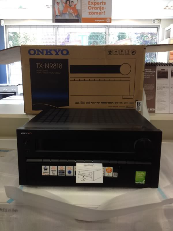

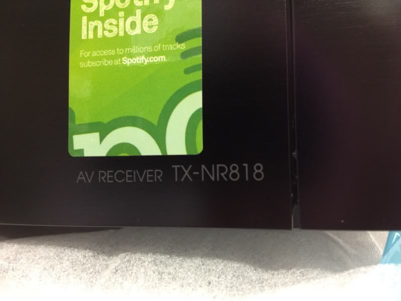

YES !! nadat vorige week mijn nieuwe VT50 plasma binnen kwam nu de volgende verassing :D
dat word knallen vanavond :)
Afbeeldingslocatie: http://i160.photobucket.com/albums/t176/Coen0s/IMG_3635.jpg
Afbeeldingslocatie: http://i160.photobucket.com/albums/t176/Coen0s/IMG_3636.jpg

nice, met dit warme weer dus ook sinterklaas :)
