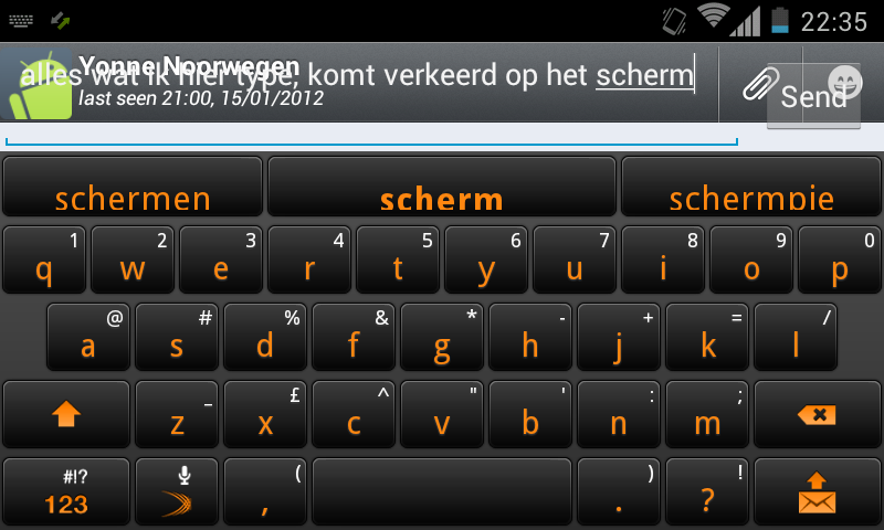

Ik heb een raar probleem met Swiftkey X op ICS, ik weet niet of het aan ICS of de custom custom rom ligt. Als ik de telefoon portret hou, en ik type het een en ander dan is het tekst veld uit zijn verband getrokken. Hebben hier meer mensen last van met swiftkey.
Afbeeldingslocatie: http://i1052.photobucket.com/albums/s441/mogwax/shot_000004.png
update: Ik ben weer terug naar android 2.3.7 En alles is weer het oude. Hebben meer mensen last van deze bug met ICS?
Mijn swiftkey x werkt perfect in ICS. Geen problemen mee op CM9.
EDIT: Wellicht ligt het aan je whatsapp? Bij mij verdwijnt die contact balk namelijk...
Ik had het ook bij een mail opstellen. Dacht ook eerst dat het aan whatsapp lag. Maar kwam het steeds vaker tegen. Ben nu naar oxygen 2.3.2 over gestapt. en nu werkt Swiftkey X goed.
Maar wil wel weer naar ICS terug om verder te testen. Misschien CM9 eens testen.
