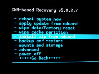

Ik wil deze ook installeren, maar ik weet niet hoe ik dit moet installeren. In de instructies staat het volgende:
Copy Google Apps and SuperNexus ROM to your internal SD Card
Enter Recovery
Do a Wipe/Factory Reset (Necessary if coming from a different a ROM)
Flash SuperNexus ROM
Flash Google Apps
Reboot your device!
Voila!
Maar hoe werkt dat Flashen van SuperNexus ROM en Google Apps dan?
Always Look On The Bright Side Of Life!
  • aryan
  • Laatst online: 21:43
Johannn schreef op dinsdag 16 april 2013 @ 17:11:
Enter Recovery
Flash Google Apps
Reboot your device!
Voila!
In recovery mode selecteer je install zip from sd card (http://2.bp.blogspot.com/...lovegalaxy+y-+cmw+rec.jpg en zoek je de Supernexus zip, even wachten en daarna herhaal je hetzelfde voor Google apps.
  • Johannn
  • Laatst online: 22-04-2024
aryan schreef op dinsdag 16 april 2013 @ 17:14:
Dankjewel het is gelukt :) Ik ben benieuwd of ik nu een betere batterijduur heb dan bij Jellybam.
