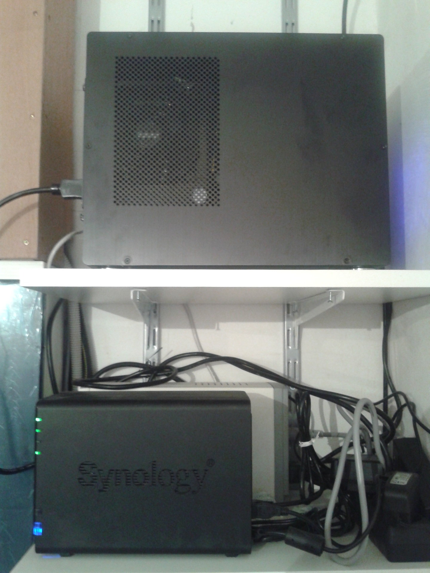

Zo staat hij momenteel samen met mijn Synology naast de meterkast.
Afbeeldingslocatie: http://tweakers.net/ext/f/slrMe3qiUM6STMORoPCFufVb/medium.jpg

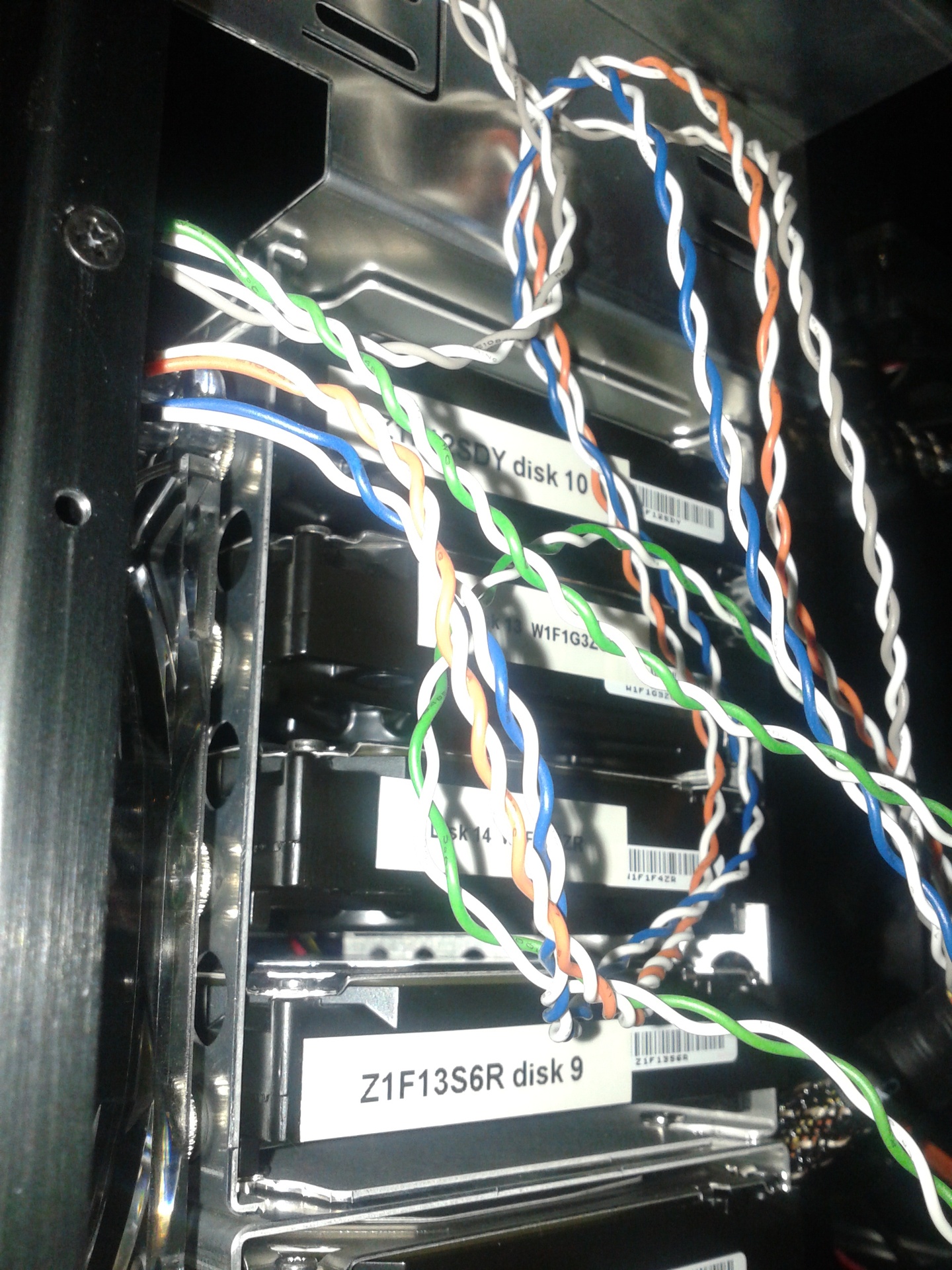

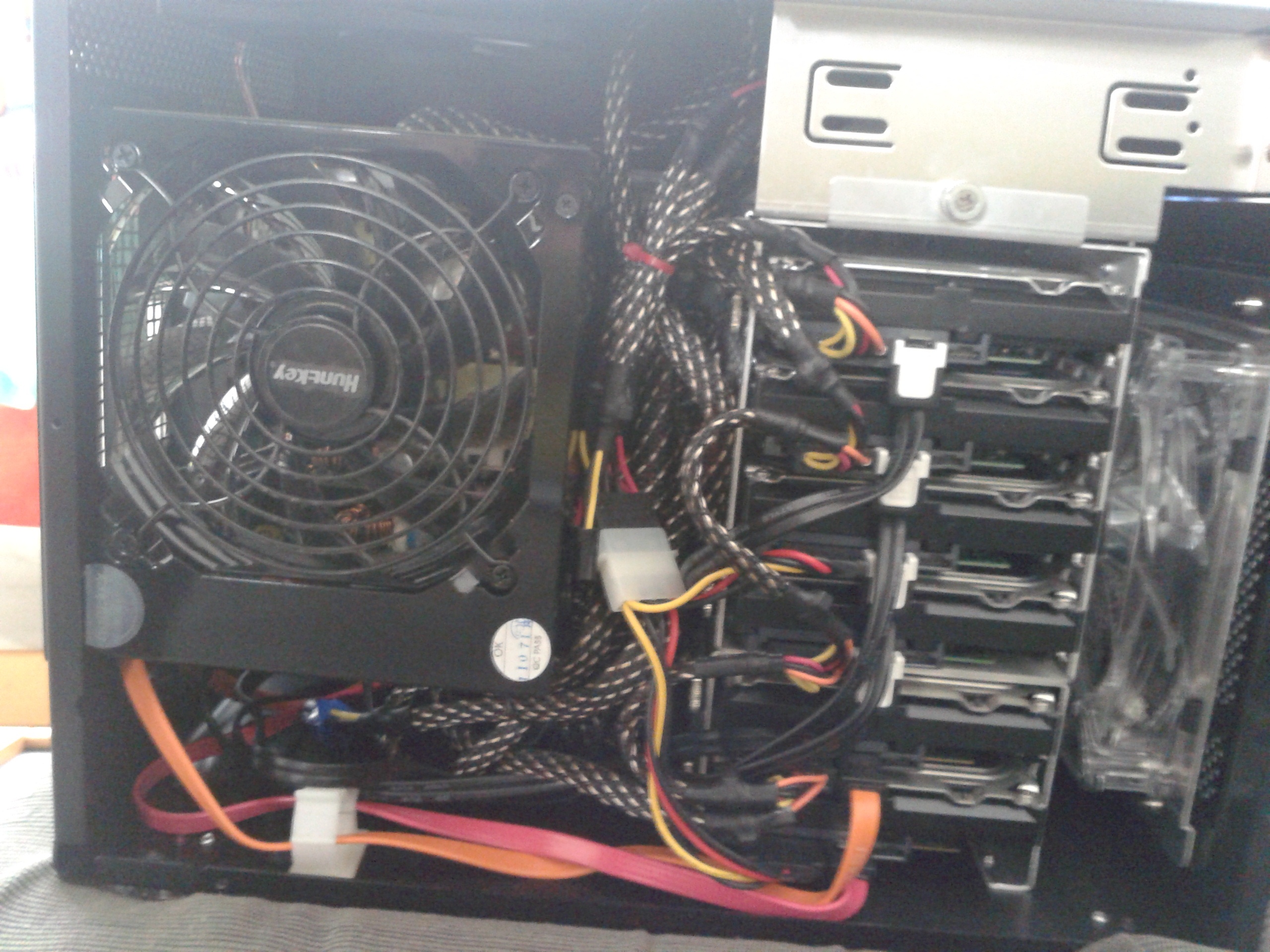

Foto's van de binnenkant... zegt niet veel natuurlijk aangezien alles nogal opeengepakt zit in die Lian-Li behuizing.
Afbeeldingslocatie: http://tweakers.net/ext/f/2LVVHwgerOEkXz7Voul7tT5R/medium.jpgAfbeeldingslocatie: http://tweakers.net/ext/f/vuyw39ZkJYHgYEk8qsjQRNiA/medium.jpg
De Lian-Li kast was zowat de enige optie die me beviel gezien de ruimte waar de server moest komen net te smal is om een full-tower in kwijt te kunnen. Hierdoor ben ik ook beperkt tot 6 schijven waardoor mijn upgrade-strategie er noodgedwongen in bestaat om systematisch alle schijven door grotere exemplaren te vervangen.

ComponentValue
CaseEigen Design
PowerSilverstone SST-ST45SF-G (450W)
CPUIntel Xeon E3-1230v2
RAM32 GB (4x Kingston KVR1333D3E9S/8G)
MotherboardSupermicro X9SCM-F
Operating systemHypervisor : Fedora 17
Controller2x IBM ServeRAID M1015
OS SSDCrucial m4 CT128M4SSD2 128GB
Hard drive12 x Western Digital Green WD20EARX, 2TB
CacheIntel Ephraim X25-E 64GB
RAID array configuration RAID-Z2
Netto storage capacity+/- 20TB
NetworkIntel Gigabit
FilesystemZFS
Idle power usage+/- 45-50w
Afbeeldingslocatie: http://tweakers.net/ext/f/1Zlg2UvFuPMhy31vDWbVyqBA/full.jpg
Meer foto's volgen nog :) Nu even 8TB data overgooien vanaf de oude server :)
De case is helemaal gemaakt met aluminium U-profielen en 1,5mm dikke plaat. Verder zijn alle power kabels custom gemaakt. Het geheel heeft airflow door 4 500-rpm fans.
Verder moet er nog een mooi afdek profieltje op zodat de spleet aan de linkerkant niet meer zichtbaar is...
[ Voor 8% gewijzigd door B2 op 18-02-2013 08:19 ]

B2 schreef op maandag 18 februari 2013 @ 08:12:
Gisteren dan eindelijk in gebruik genomen, mijn winterproject : 24 TB custom design server.
Er draaien een aantal services ieder in een eigen vm. O.a een router/firewall, fileserver, Plex MediaServer, download vm met SABnzbd, rtorrent e.d. Als virtualisatie software gebruik ik KVM.
Nice nice.. Ik wil ook nog zo'n custom powerstripje maken voor de disks.. Waar heb je die 'click-on' connectoren vandaan en zijn die een beetje betrouwbaar aangezien ze meestal niet aangelast zijn maar gewoon de isolatie van de draad doorboren?
  • brederodekater
  • Laatst online: 10-06-2025
Pakjebakmeel schreef op donderdag 21 februari 2013 @ 10:14:
Die kun je bijvoorbeeld bij Highflow kopen, onder de Modding-sectie. Ze zitten naar mijn weten niet anders in elkaar dan de kant en klare kabeltjes.
Ik heb hetzelfde in mijn server toegepast, 2x 6 schijven aan elkaar geschakeld, en heb er nog nooit problemen mee gehad. Wel natuurlijk even kijken wat je voeding aankan :)
  • B2
  • Laatst online: 01:16
B2
wa' seggie?
brederodekater schreef op donderdag 21 februari 2013 @ 11:11:
Precies, ik heb ze bij Highflow vandaan, inclusief kabel. Het kost even wat gepruts om de kabels er goed in te krijgen (tip: maak ze een klein beetje warm met een aansteker) maar het werkt perfect.
Inderdaad even naar je voeding kijken wat een rail aan kan.
  • brederodekater
B2 schreef op donderdag 21 februari 2013 @ 11:25:
Nog een tip; Ultra-strak ziet er cool uit (zie mijn pics) - Ik heb zelf de kabels gespannen toen de schijven al op hun plek zaten met de connectoren erop - Maar mocht je later een schijf willen vervangen, dan kan het lastig zijn om 'maakt niet uit welke' connector los te maken :)
