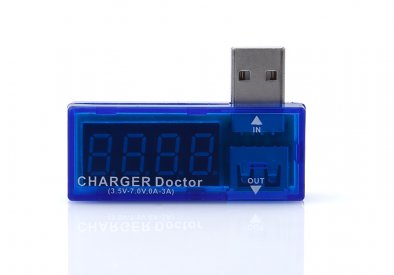

De afgelopen week ontvangen Raspberry 2 B kan gelijk weer de RMA in. Hij wil niet meer booten. Alleen het rode lampje brand. In het begin wilde hij nog wel eens booten na 5 min. van de spanning af geweest te zijn. Dat is toch ook niet normaal ? Enfin, nu doet hij niks meer :(
  • Icekiller2k6
  • Laatst online: 15:20
Andere USB voeding al geprobeerd ?

Hmm, mijn nieuwe pi 2 doet het eigenlijk prima op een goedkoop 800mA ding :P

Dit kan ik heel erg aanraden trouwens. Ik dacht dat mijn RPi2 ook kapot was, maar nu met de 2a voeding gaat het perfect.

Ik had eerst de lader van mijn nexus 5 (denk ik), dat was geen succes: ondanks dat ie 1.2 ampere leverde op 5v, wat meer is dan een normale goedkope USB oplader, knalde mn RPi2 eruit zodra ik zware berekeningen uitvoerde of iets op een snelle USB stik deed.
Degene die ik gelinkt heb werkt zeer goed, compleet stabiel, een week uptime ondanks zware berekeningen en USB stikcs. Hij ziet er wel anders uit dan de MyCom wil voordoen, maar dat boeit natuurlijk weinig.
Ik las dat er ook een 2A USB lader bij de Appie te koop is, voor maar 6€. Misschien is dat ook een oplossing.

  • u_nix_we_all
XanderDrake schreef op maandag 23 februari 2015 @ 15:01:
Ik heb nu zo'n charge doctor (USB spanning en stroommetertje)
Afbeeldingslocatie: http://www.mbuynow.com/bmz_cache/2/2976254a9918f4c73bc239ab63ea7646.image.394x275.jpg
Een pi 2 , alleen ethernet aangesloten, doet idle ongeveer 230 mA. Als ik alle 4 cores 100% belast stijgt dat naar 450 mA.
Ik zal vanavond eens kijken wat een USB 3.0 stick doet, helaas heb ik geen USB-wifi-dongle om even mee te testen.
Het is wel leuk om te zien hoeveel verschil er in die voedinkjes kan zitten. Ik heb een 800 mA HTC lader, die is erg stabiel, de spanning zakt maar een paar honderste volt weg op volle belasting, van 5,11 naar 5,08 volt.
Een ander goedkoop chinees dingetje , ook 800 mA, begint met 5,35 V zonder belasting, maar zakt bij een belasting van 450mA al weg tot 5,15 V , en fluctueert enorm tijdens gebruik.
Ik heb dus nu mijn pi 2 maar aan die HTC lader gehangen :P

u_nix_we_all schreef op woensdag 25 februari 2015 @ 15:31:
Het is wel een leuk om te zien hoeveel verschil er in die voedinkjes kan zitten. Ik heb een 800 mA HTC lader, die is erg stabiel, de spanning zakt maar een paar honderste volt weg op volle belasting, van 5,11 naar 5,08 volt.
whoa, dat ziet er goed uit. Dus dit is voor zowel Volt als Ampere?
Ik heb geprobeerd met mijn standaard HEMA stroomverbruik monitor te kijken wat de RPi2 verbruikte maar dat werkte niet, waarschijnlijk te laag.
Verwijderd schreef op woensdag 25 februari 2015 @ 15:43:
Kan ik de raspberry installeren via mijn gsm ? Ik bedoel hiermee : ik heb geen adapter om mijn microsd kaart naar mini sd om te zetten, enkel mijn gsm. Kan ik het via deze weg installeren ?
LOL, wat een constructie. Nee dit gaat niet werken, bij bijna alle images moet je de interne filesystem structuur opnieuw maken. Ik denk niet dat dat via je telefoon kan.

  • u_nix_we_all
XanderDrake schreef op woensdag 25 februari 2015 @ 15:45:
Ja, hij wisselt elke paar seconden op de display tussen V en A met een nauwkeurigheid van 0,01 A en 0,01 V (je kunt je afvragen hoe goed die waardes kloppen, maar om dingen te vergelijken werkt hij prima)
Een verbruiksmeter aan de 230V kant zal waarschijnlijk niet zo goed werken omdat er dan maar heel kleine stroompjes lopen.

u_nix_we_all schreef op woensdag 25 februari 2015 @ 18:24:
Ook maar eentje besteld, best leuk om te meten wat USB spul na de voeding opneemt, zegt misschien ook iets over de voeding als je er ook een meter voor zet. DIe 9 pond ga ik wel ergens terug verdienen en anders niet.

Bedankt, de voeding van Mycom is binnen.
De geleverde voeding komt niet overeen met de product-pagina (zowel uiterlijk als typenummer zijn anders), niet zo netjes van Mycom.
Gelukkig doet de voeding het wel uitstekend. Ook bij zware belasting gaat de rode led van Pi niet uit. Dus duidelijk beter dan de 2A voeding van SOS solutions :)
  • XanderDrake
XanderDrake
Build the future!
tweak_dude schreef op zondag 01 maart 2015 @ 17:45:
Ik zou dus bozer zijn op SOS, als ik speciaal een USB voeding koop voor de RPi2, dan moet die werken met de RPi2.
