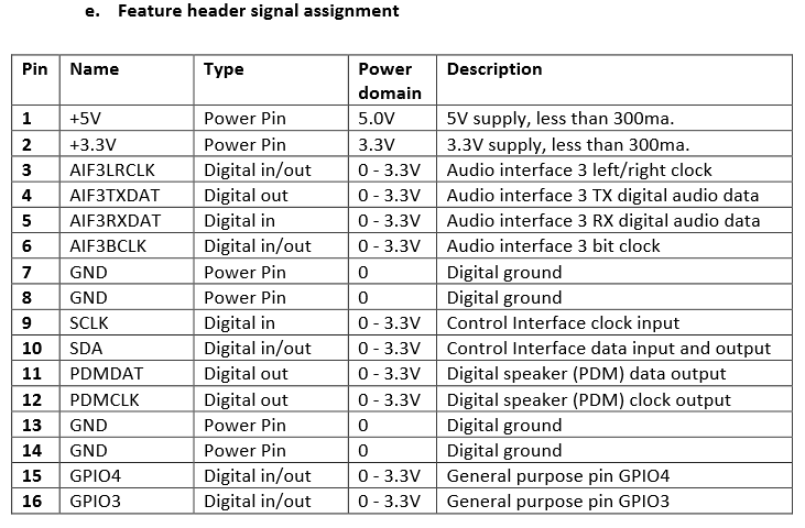

Ik heb net een Wolfson audiokaartje binnen en geinstalleerd op m'n Pi. Ik wil met deze Pi + die kaart een soort radio maken van m'n Pi en omdat de analoge uitgang mij teveel ruist is die audiokaart een uitkomst. Maar ik wil eigenlijk ook graag een display zoals deze: http://www.kiwi-electroni...pad-Kit-voor-Raspberry-Pi
Het is me nu niet meer duidelijk wat ik wel en niet kan doen om zo'n combinatie theoretisch werkend te krijgen (ik heb nog geen display besteld, maar ik ben het wel van plan). De audiokaart snoept alle GPIO-poorten op maar zou ze niet allemaal gebruiken, en over het display schrijft men:
Je kunt het 16x2 karakter LCD, 3 backlight pinnen en 5 keypad pinnen aansturen met slechts twee pinnen op de Raspberry Pi! Het mooie is dat je deze twee pinnen ook niet kwijt raakt, omdat I2C-gebaseerde sensoren, RTC's, etc de zelfde I2C-bus kunnen delen. Dit is een ideale manier om een LCD-​​scherm toe te voegen zonder gedoe met allemaal draden.
De Pi Plate is ontworpen voor zowel de Rev. 1 en Rev. 2 Raspberry Pi's en maakt gebruik van de I2C (SDA / SCL) pinnen. Het wordt geleverd met een speciale extra hoge 26-pins header, zodat de plaat boven de USB- en Ethernet-poorten zit.
Wat ik hier nou een beetje uit haal is dat ik de I2C-pinnen moet kunnen gebruiken, of de audiokaart ze nou wel gebruikt of niet, maar het is me niet duidelijk of dat zo is. Ik vind daar in eerste instantie het volgende over:
I've been running Ragnar's kernel on top of Raspbian with the Wolfson and earlier today he told me (elsewhere) how to check what I2C address it's using. To my surprise it isn't - I haven't even enabled I2C on my Pi!
Can I now change the question to "what does the Wolfson use I2C for at all?"
Resumerend:
- Audiokaart gebruikt mogelijk I2C (laat ik ervanuit gaan van wel, dat is de meest veilige aanname);
- I2C kan meerdere apparaten aansturen omdat het een gedeelde bus is (ben benieuwd hoe dat werkt);
- Het display gebruikt I2C;
- De audiokaart slokt alle GPIO-poorten fysiek op (ook al worden ze niet gebruikt); het is de primaire bevestiging van de kaart op de Pi:
Afbeeldingslocatie: http://www.kiwi-electronics.nl/image/cache/data/products/raspberry-pi/addon-boards/RASPPI-WOLF-AUD-5-800x533.jpg
Volgens de handleiding van de audiokaart (pagina 14) is het gebruik van de GPIO-poorten als volgt:
Afbeeldingslocatie: http://tweakers.net/ext/f/8rRu40laY4PmCSQD58TFwIOs/full.png?nohitcount=1
Het lijkt erop dat pinnen 15 en 16 niet gebruikt worden. Maar de I2C-pinnen zijn andere pinnen geloof ik?
Maar zou ik los daarvan de I2C pinnen aan de onderkant van de kaart (of de bovenkant van de audiokaart, maar liever niet natuurlijk) kunnen verbinden met een display door even een paar draadjes te solderen? Op zich ben ik daar niet te beroerd voor maar dan moet ik wel zeker weten wat ik aan het doen ben en ik heb dus nog wat twijfels over OF dit kan, en zo ja: hoe precies.

  • GekkePrutser
Zeker weten dat die I2C gebruikt? Dat is niet bepaald een snelle interface, lijkt me niet echt geschikt voor de hoge bitrates van high-end audio.
Ik denk dat hij ook de SPI poorten gebruikt voor de audio data, en de I2C alleen voor de aansturing van welke poort gebruikt wordt enzo.
  • wesleytjuh
  • Laatst online: 14:25
Voor audio gebruikt ie in ieder geval I2S, die interface is daar speciaal voor gemaakt.. De 8 pins header onder de GPIO header wordt daarvoor gebruikt.
I2C kan je inderdaad prima een hele lading apparaten op aan sluiten, dat werkt gewoon met unieke adressen.
AccuSafe.nl: Alles voor je kistradio | Store | Kistradio FAQ | Onze video's | Onze versterker!
  • Cyphax
  • Laatst online: 18:13
Cyphax
Moderator LNX/AI
Nee ik weet niet zeker dat ie I2C gebruikt. Volgens die forumpost lijkt het erop dat dat niet zo is omdat ie I2C helemaal niet aan heeft gezet maar die kaart verder wel werkt.
Volgens deze post wordt ie wel gebruikt:
The audio card uses i2c from Raspberry Pi, and a single GPIO output, plus the lines form the P5 header. There are lines available (i2c is multidrop anyway).
En iets verderop:
3. Again, with soldering skills, the relevant GPIO’s required can be taken from the back of the Pi with very fine and short flying leads.
Een paar posts verder wordt dat weer ontkracht:
Jonny wrote that "The audio card uses i2c from Raspberry Pi, and a single GPIO output, plus the lines form the P5 header. There are lines available (i2c is multidrop anyway)."
Not sure how Jonny got to that conclusion. I looked at the schematics available at this site and page 7 shows that all pins of the RPi header are connected to somewhere on the audio card. That might not necessarily mean that they are actually in use, but it makes any attempt with stacking headers or similar very dangerous...
Maybe i2c as multi-drop is ok.
Als I2C andere apparaten ook aan kan sturen, dan moet ik me er misschien helemaal geen zorgen over maken.
