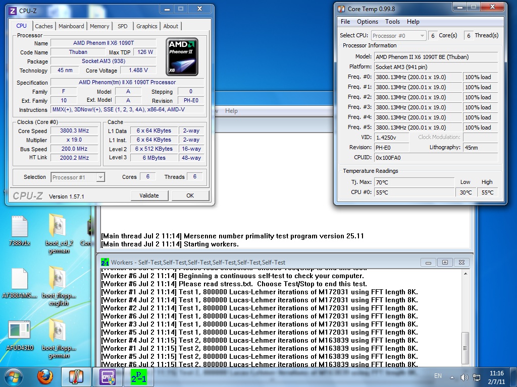

BTW. Als ik hem op auto laat staan clockt hij hem zelf dan niet gewoon hoger?
EDIT: En wat als ik nou de multiplier op 20 zet, wat denk je dat ik voor voltage moet aanhouden?
EDIT2: vanmorgen even geprobeerd, maar nu heb ik een probleem na 1 of 2 minuten zijn mijn temps van 30 naar 55 gesprongen...
Is dit gezond *zie foto* :
Afbeeldingslocatie: http://www4.picturepush.com/photo/a/6008507/1024/Anonymous/1a2-min-multi-19.jpg
En het maakt voor mijn temps niks uit of ik hem nou op 4.0, 3.9 of 3.8 heb hij schiet omhoog.
EDIT3: ik had hem even op 3800MHz gezet, en nou doet de pc niks meer, hij viel plotseling uit en ik krijg hem niet meer aan, als ik op de aanknop druk dan springen de ledjes aan en meteen weer uit, ik laat de pc wel even afkoelen en probeer het dan weer. maar ik snap echt niet hoe al die mensen hem zo hoog krijgen.
[ Voor 74% gewijzigd door Berreber op 02-07-2011 11:39 ]

  • arneschoonvliet
  • Laatst online: 24-02 06:53
Berreber schreef op zaterdag 02 juli 2011 @ 02:17:
ja oke, ik ga over een paar uur wel ff verder oc'en en ik laat het jullie wel weten ;)
Imprezzion dankje voor je hulp!.
De temperaturen zijn nog goed, als ik jou was zou ik je vcore op 1,5v vast zetten in het bios en 10min linx laten lopen. Geen errors, dan kan je het voltage een stapje naar beneden doen en weer 10min linx testen. Pas wel op dat de temperatuur niet boven de maximums die imprezzion alreeds gegeven heeft.
Je zult wel zien dat de temperatuur bij linx wat hoger ligt dan bij prime, linx is zwaarder.
Als je hoger wilt gaan, kan je dat gewoon proberen en telkens 10min linx om te zien of het wat stabiel is. Maar hou altijd je temperatuur in het oog. Ik raad je ook aan om realtemp te downloaden, volgens mij kan je met dit programma alle temperaturen van de verschillende core's lezen. Als dit niet werkt hwmonitor
Nog veel succes,
