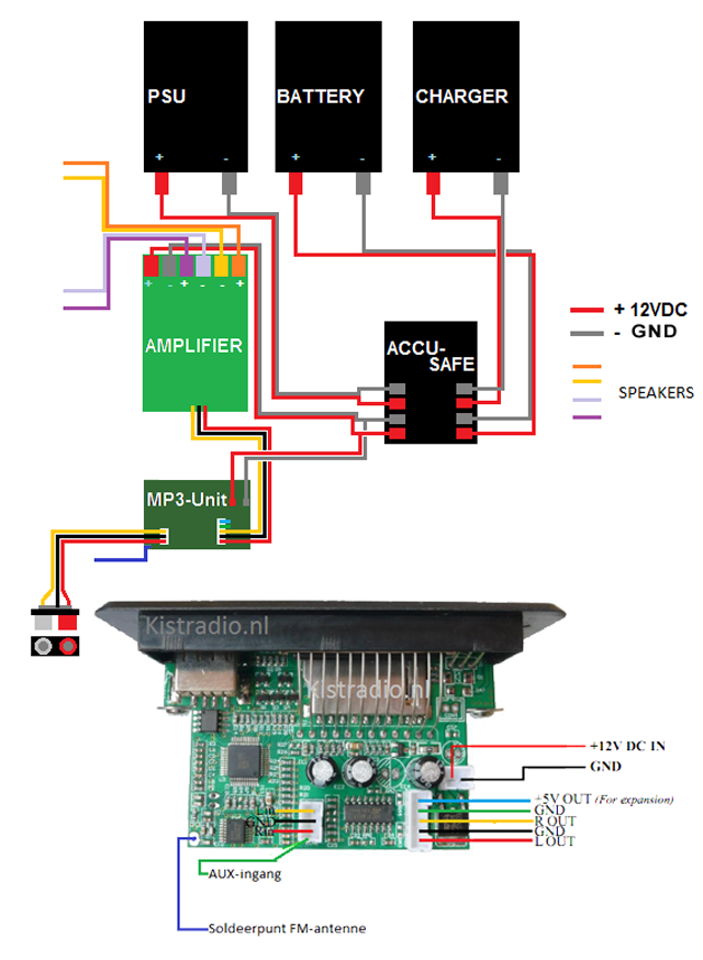

Duurde even, maar dit is wellicht completer :P :
Complete aansluitschets
[ Voor 4% gewijzigd door lredev op 07-05-2011 01:12 ]

lredev schreef op zaterdag 07 mei 2011 @ 00:20:
@ Ikke26,
Daar heb je best een punt, maar vaak gaat het best goed. Eventueel kan je het compenseren met wat luidspreker vulmateriaal wat (hoe tegenstrijdige het ook mag lijken) het volume (kastinhoud :P ) weer vergroot, als de speaker hier niet al van voorzien was natuurlijk :)
@ daan-rutten,
Je blijft ons verbazen met je paint skills }:O . Erg netjes overzicht van een oplossing met alles erop en eraan.
Wel een klein (mierenneukerig)puntje, even GND maken van die -12VDC, het is geen symetrische voeding natuurlijk die we nodig hebben in kistradio's :P.
Oeps :P Zal ik maar even aanpassen dan :P (ik heb ook beetje photoshop gebruikt hoor (A) )
-12V(DC) of Ground / 0V(DC)
Anders krijg je wel een spanningsverschil van 24V, lijkt me niet dat dat de bedoeling is he :P

Blue-Tiger schreef op zaterdag 07 mei 2011 @ 01:07:
Ja ja .. rustig jongens :)
Done btw!

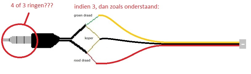

Afbeeldingslocatie: http://94.100.115.136/1302200001-1302250000/1302223201-1302223300/1302223257_5_edfX.jpeg
Hoe moet ik deze jackkabel op de ta2024 aansluiten? want ik heb al eerder gelezen dat je de rode op de rode en de witte op de gele en de zwarte op allebei moet doen, maar dit zijn andere kleuren :?
alvast bedankt voor je hulp ;)

Afbeeldingslocatie: http://tweakers.net/ext/f/wOqoGTZCHpMvthFpRLL7y5Hc/full.jpg
oja sorry haha, ja het zijn 3 ringen maar bedankt. het rode en groene draad is trouwens rood en groen metaal maar het is dus wel gewoon goed zoals jij aangeeft op de afbeelding?
dankjewel ;)

  • lredev
  • Laatst online: 16-10 13:45
Verwijderd schreef op maandag 09 mei 2011 @ 20:28:
dankjewel ;)
Ik neem aan dat er ook iets van isolatie om 1 van de draden per ader zit? Wellich kan je anders een fotootje plaatsen ;)
Goedenavond allen,
Ik heb al eens eerder een kratradio gemaakt met een TA2024 versterker, maar maak er nu een voor een vriend van me. Hiervoor heb ik een MCA-200 gekocht (kraak maar af, ik weet het), maar nu krijg ik geen geluid uit de boxen die ik erop aangesloten heb. Ik heb het volgende gedaan: REM en B+ op de plus-pool van de accu aangesloten. De GND op de min-pool aangesloten. Tulpkabel aangesloten op de achterkant uiteraard, om hieraan mijn ipod te hangen. Boxen gewoon goed aangesloten op de speakerdingen, boxen zijn ook gewoon oke. Ook dat volumeding op de versterker staat gewoon open. Kan iemand mij helpen? Ik denk zelf dat ik de vesterker gewoon kapot binnengekregen heb, wat me toch sterk lijkt.
Mvg Bart

Op de website staat een uitgebreide tutorial voor het solderen/aansluiten van de TA2024 connector aan een 3,5 Jack kabel.
