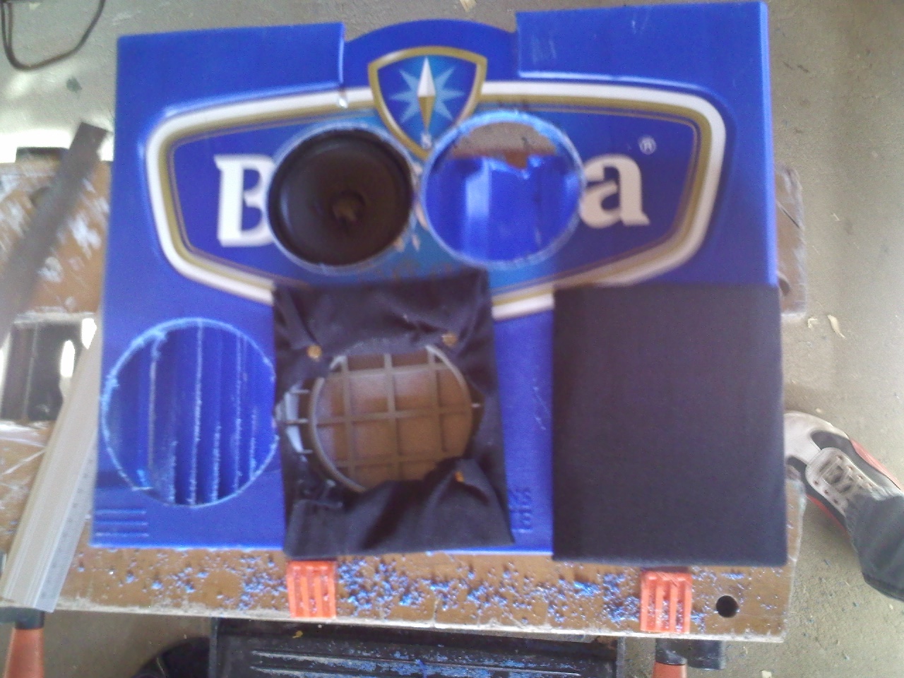

Ik ben samen met een maat van me ook een kratje aan het bouwen.
Afbeeldingslocatie: http://tweakers.net/ext/f/pPIfIzawrvagpHoTRMgU7b1x/medium.jpg
De kapjes die we over de onderste speakers gaan doen:
Afbeeldingslocatie: http://tweakers.net/ext/f/2Vlb3uZEhSjsraPo8KeSttK5/medium.jpg
Even opnieuw bekleden:
Afbeeldingslocatie: http://tweakers.net/ext/f/kxMXUlM1EeP4XSYrazGoxpFB/medium.jpg

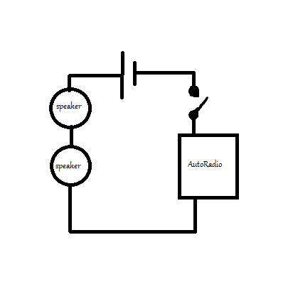

Wordt op deze manier de voeding correct aangesloten?
Afbeeldingslocatie: http://i1222.photobucket.com/albums/dd489/Sjeffie1/Naamloos2.png

Verwijderd schreef op woensdag 04 mei 2011 @ 14:12:
VSS, a label used for negative power supply pin on Field-effect transistor-based integrated circuits (historically, S stands for source)
Volgens mij wel, maar waar die S en VSS ernaast voor zijn :s
[ Voor 6% gewijzigd door Scyth op 04-05-2011 15:17 ]

  • fterheide
  • Laatst online: 28-11-2022
Ik geloof dat je bij deze tweemaal de VSS (-) moet aansluiten, dus ook die onderste. (Maar dat merk je natuurlijk direct)

Scyth schreef op woensdag 04 mei 2011 @ 15:06:
Met S zet je hem aan en uit. Staat er ook naast, wanneer je 0V aanbiedt, gaat ie uit.

wesleytjuh schreef op woensdag 04 mei 2011 @ 16:38:
Check, vergelijkbaar met de 'remote' functie op conventionele autoversterkers dus. Thnx; weer wat geleerd!
Net even getest, werkte prima door hem aan te sluiten zoals op het plaatje staat en de 2e VSS was niet nodig. Bedankt voor de info!
[ Voor 49% gewijzigd door Verwijderd op 04-05-2011 19:01 ]

Verwijderd schreef op woensdag 04 mei 2011 @ 19:00:
Dan ben ik wel heel benieuwd waar die tweede vss voor is dan

Scyth schreef op woensdag 04 mei 2011 @ 19:09:
Zal verbonden zijn met hetzelfde net als de andere Vss, waarschijnlijk omdat ze de ruimte hadden, en zo kan je deze mooi door lussen met S. Bijvoobreeld een rijtje pin headers erop, en dan een schakelaar aansluiten op S en de 2e VSS, zitten mooi naast elkaar nu.
[ Voor 16% gewijzigd door wesleytjuh op 04-05-2011 19:19 ]

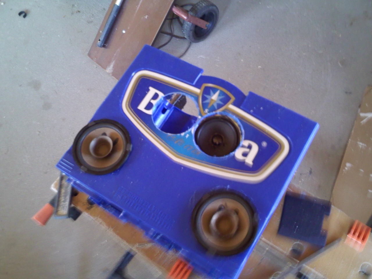

hallo ik ben weer bezig met 2 kratradio's.
heb al het binnenwerk al gezaagd, Moet alleen nog van conrad de speakers ontvangen en dan kan ik die erin zetten en mijn kisten zwart verven
De inhoud van de kistjes word
de ta 2024
een 7.2 ah loodgell accu
een voltmeter
2 schakelaars
een led
een acculader
en de hieronder genoemde speakers
hier de foto's
de 2 grote kistjes
Afbeeldingslocatie: http://i1098.photobucket.com/albums/g369/jari87/CIMG1084.jpg

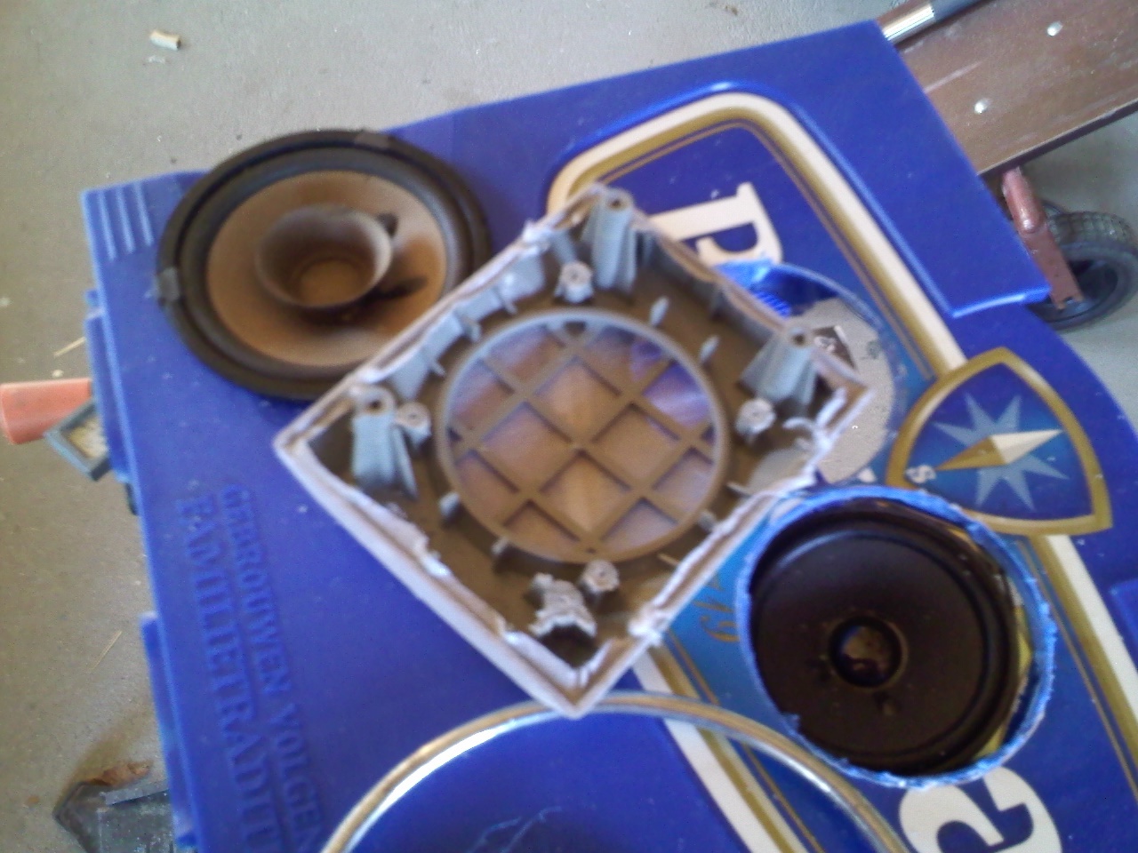

grote kist
Afbeeldingslocatie: http://i1098.photobucket.com/albums/g369/jari87/CIMG1085.jpg
kleine kist
Afbeeldingslocatie: http://i1098.photobucket.com/albums/g369/jari87/CIMG1086.jpg
hoe het er uit moet komen te zien
Afbeeldingslocatie: http://i1098.photobucket.com/albums/g369/jari87/CIMG1089.jpg
in het kleine kistje moeten deze speakers van mac audio komen
http://www2.conrad.nl/goto.php?artikel=370079
en in het grote kratje komen ovalen ravelands
http://www2.conrad.nl/goto.php?artikel=372444
de kosten per kistje bedragen ongeveer 105 euro
ik hoor graag julie reacties

  • ThinkPad
  • Laatst online: 10:28
Ga je het nog afwerken? Gaten zijn helemaal scheef :/
En zo dwing je jezelf een krat/kistradio te bouwen...

Wij zijn ook al weer een tijdje bezig met onze bierkratradio.
Heel erg veel info in deze topic gevonden, vooral alles wat met schakelingen en onderdelen te maken heeft. _/-\o_
Dit is het resultaat tot nu toe.
Afbeeldingslocatie: http://i55.tinypic.com/2qavda9.jpg
We moeten alleen nog alles aansluiten.
Nu hadden we daar dit schema voor gemaakt:
Afbeeldingslocatie: http://i55.tinypic.com/2rpafyd.png
Klopt dit allemaal een beetje?

Krentenbol schreef op donderdag 05 mei 2011 @ 12:01:
Met een weerstand vanaf je voeding zodat hij 5 volt krijgt?
Ja dat leek ons ook, zit alleen ff hoe die in de schakeling moet en hoeveel ohm.
Dit is zoals ik het had bedacht:
Afbeeldingslocatie: http://i53.tinypic.com/3088kzd.png
En die weerstand heb ik zo berekend:
12V-5V = 7V
R = U / I
Dus 7 / 2 = 3.5 ohm
Klopt dat dan zo?
stekkerdeal.nl

Persoonlijk zou ik kiezen voor een 7805 met een koelblokje. Deze maakt van de 12 volt 5 volt!
Afbeeldingslocatie: http://www.king27.freeserve.co.uk/graphics/7805.gif
Kan volgens de datasheet tot 1 ampere aan, lijkt me genoeg!

Je zet nu 3.5ohm tussen acculader en accu? :? Dat klopt dus niet. Om 5v te gebruiken kun je inderdaad een 7805 gebruiken maar hier horen ook nog 2 elco's bij. Is wel te vinden als je zoekt met Google.+12v op de IN, +5v op de OUT en beide - op de GND. Je kunt ook een auto usblader kopen en deze direct op de accu aansluiten. Dit is makkelijker en geeft minder verlies.

je moet nog wel een schakeling maken omdat je accu niet constant dezelfde spanning heefthttp://www.tkk.fi/Misc/Electronics/circuits/psu_5v.html

Sleepyhead schreef op donderdag 05 mei 2011 @ 11:56:
Ziet er goed uit, het enige probleem is dat de accu nu leeg blijft lopen(al is het maar een klein beetje). Ik zou er nog een simpele switch tussen doen bij de voeding.

pythagorasABC schreef op donderdag 05 mei 2011 @ 13:21:
Er zit een uit-knop op de versterker en voor de voltmeter en het LED licht komen ook nog allebei een aan uit schakelaar.
Is het dan nog steeds nodig?

kunnen de mensen die er verstand van hebben even kijken of dit klopt?
http://i1087.photobucket....3/bierkrat2011/schema.png

Verwijderd schreef op donderdag 05 mei 2011 @ 16:16:
Je moet je speakers niet direct met de spanningsbron verbinden, maar de plus en de min van de speakers moet aan de autoradio, de plus en de min van je spanningsbron sluit je ook aan op de autoradio (dat is zegmaar het 'centrale' gedeelte van je schakeling)
en daarnaast kan je beter je speakers apart op de versterker aansluiten, niet in serie doen (ligt eraan wat voor weerstand je speakers hebben maar in de meeste gevallen sluit je ze gewoon apart aan).
en dit staat ook allemaal gewoon in de topicstart, dus lees die anders ff door:
Afbeeldingslocatie: http://tweakers.net/ext/f/yiFOvL8zpy46Ug10vUbwQTWO/full.png
[ Voor 26% gewijzigd door Bartske op 05-05-2011 16:30 ]
Lees anders eerst de TS ff :z
How to autobeun: Like, comment en subscribe!
Bartske schreef op donderdag 05 mei 2011 @ 16:27:
okee, maar ik gebruik radio ipv ipod. maar ik begrijp het wel ;)

JeroenF schreef op vrijdag 06 mei 2011 @ 22:12:
dat handvat is gelukkig wel sterk genoeg, :) hij is nog niet kapot gevallen iig xD
en dat zijn inderdaad gewoon 2 speakers in hun eigen behuizing, scheelt een heleboel gedoe maar resulteert dus wel in een erg zware kist..
Misschien een idee om die hele kist achterwege te laten? Kan wel een bodem of een balk tussen de speakers in maken waarop je de accu en versterker plaats. Dan heb je de hele behuizing eromheen niet nodig.

JeroenF schreef op vrijdag 06 mei 2011 @ 21:22:
net eventjes gewerkt om een kistje te maken, maar is een beetje tegen gevallen. mijn zaag en schroef kunsten zijn nog steeds erg belabberd :P (+hij weegt iets meer dan verwacht, 13 kg)
[video]
ERg geinig gedaan maar ziet er wel kwetsbaar uit! Waar muziek is, is vaak bier en "onhandigheid"...
Bij dit soort speakers kan je vaak erg goed een woofer er uit schroeven, en dan heb je best veel werkruimte.
En bij de speaker waar je alle hardware inbouwt maak je van "speaker ingang" de uitgang naar de andere toe. en dan gewoon aan elkaar lijmen of balkje eronder!
Anyway, gewoon wat ideeen :)
  • daan-rutten
  • Laatst online: 12-01-2023
lredev schreef op vrijdag 06 mei 2011 @ 01:09:
Zoals op de productpagina staat :P :
bedankt maar waar zijn die groene en blauwe 5 volt voor
  • lredev
  • Laatst online: 11-11 11:02
daan-rutten schreef op vrijdag 06 mei 2011 @ 22:35:
Die zijn "extra", maar overbodig. Ik zal een wat duidelijke tekeningetje plaatsen!
