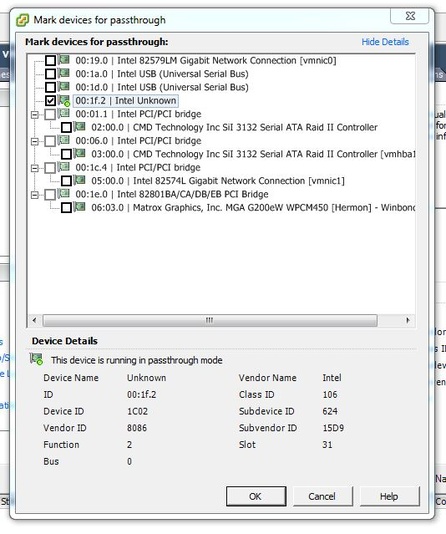

Ik heb een nieuwe poging gedaan de DeLOCK aan de praat te krijgen via de oem.tgz drivers. Nu via ESXi-Customizer, een Windows programma.
Dat levert een ISO op om op CD te zetten. De installatie ging in eerste instantie niet goed: ESXi meldde tijdens de installatie dat de system image niet gevonden kon worden. Ik heb toen de DVD-speler ook op de DeLOCK kaart gezet (samen met de SSD) en dat zorgde ervoor dat de installatie keurig werd afgerond.
Ik heb nu ESXi geïnstalleerd op de SSD die is aangesloten op de DeLOCK kaart. Het gekke is nu dat de Intel onboard SATA controller (en dus ook alle schijven) niet meer zijn te zien in ESXi 8)7 Als ik kijk onder Configuration --> Storage Adapters is daar alleen de DeLOCK (SiL 3132 Serial ATA Raid II Controller) te zien. De rest is verdwenen terwijl die wel gebruikt konden worden in de vorige (geheel standaard) installatie :(
Ik snap er niks meer van. Ben ik een stap vergeten? Waarom zijn mijn 4x 2TB schijven niet meer te zien :?

  • Zer0
  • Registratie: September 1999
Zer0
Destroy 2000 Years Of Culture
iBurger schreef op zondag 07 augustus 2011 @ 17:42:
Met die laatste optie heb je vt-d hardware nodig, zoals een Core i7, right? M'n gevoel zegt dat de NAS raid5 performance met ESXi, softraid, en vt-d gaat tegenvallen, en ik beter niet ESXi kan gebruiken tenzij ik een dure raid-controller aanschaf.
Voor RDM heb je geen vt-d nodig, wil je een complete sata-controller aan een VM toekennen wel.
De performance impact is laag, ik gebruik vt-d om de interne sata-controller van mijn server aan een OpenIndiana vm te hangen. Daarop draait een ZFS raidz2 pool van 6 schijven welke ongeveer 450 MBps levert, meer dan genoeg om een gigabit netwerk te vullen :P

  • SlinkingAnt
Zer0 schreef op zondag 07 augustus 2011 @ 21:25:
Zo staat de intel controller bij mij in de lijst van pci devices. De vm waar hij aan gekoppeld is ziet hem volledig.
Jup, dat is leuk speelgoed, gebruik het zelf al sinds 4.0 om een DVB-T-stick (usb) via een PCIe-to-USB-bridge aan een VM te koppelen om te kunnen opnemen :D
Sinds 4.1 kan ik ook direct een USB-poort van het moederbord toekennen :)

  • Priet
  • Laatst online: 23:54
Priet
To boldly do what no one has..
Thx! Die zag ik natuurlijk over het hoofd :P

Rij 4: nieuwe pool met 4 disks RAIDZ
En de dd bench geeft nu:
write 10.24 GB via dd, please wait...
time dd if=/dev/zero of=/mypool/dd.tst bs=1024000 count=10000
10000+0 records in
10000+0 records out
real       21.2
user        0.0
sys         2.6
10.24 GB in 21.2s = 483.02 MB/s Write
read 10.24 GB via dd, please wait...
time dd if=/mypool/dd.tst of=/dev/null bs=1024000
10000+0 records in
10000+0 records out
real       21.3
user        0.0
sys         1.8
10.24 GB in 21.3s = 480.75 MB/s Read
Dat is een stuk meer dan de 309MB/s en 333MB/s (lezen/schrijven) bij de degraded disks :) Uiteraard een stuk sneller, zonder RAIDZ :P
/Edit: 'klein' verschil: de schijven zijn nu niet via RDM doorgeven maar de gehele SATA controller is middels passthrough aan de VM doorgegeven.
/Edit: BASIC ipv RAIDZ
[ Voor 9% gewijzigd door Priet op 08-08-2011 15:46 ]
"If you see a light at the end of a wormhole, it's probably a photon torpedo!"
Ja ik had eea een beetje gevolgd.. je resultaten zijn nu gewoon normaal 8)
eigenlijk draait ZFS best goed met degraded disks
Nu hopen dat je pool heel blijft .. (moet je er zelf ook afblijven :+ )
[ Voor 97% gewijzigd door Verwijderd op 08-08-2011 15:57 ]

Herkansing, nu in RAIDZ:
NAME 	SIZE 	Bonnie 	Date(y.m.d) 	File 	Seq-Wr-Chr 	%CPU 	Seq-Write 	%CPU 	Seq-Rewr 	%CPU 	Seq-Rd-Chr 	%CPU 	Seq-Read 	%CPU 	Rnd Seeks 	%CPU 	Files 	Seq-Create 	Rnd-Create
mypool 	7.25T 	start 	2011.08.08 	16G 	124 MB/s 	96 	293 MB/s 	25 	145 MB/s 	17 	132 MB/s 	96 	360 MB/s 	14 	525.6/s 	0 	16 	+++++/s 	17202/s
En de dd bench:
10000+0 records in
10000+0 records out
real       31.9
user        0.0
sys         3.9
10.24 GB in 31.9s = 321.00 MB/s Write
10000+0 records in
10000+0 records out
real       31.4
user        0.0
sys         2.0
10.24 GB in 31.4s = 326.11 MB/s Read
Weinig verschil dus met de situatie waarin de pool degraded was. Ook voegt passthrough weinig toe t.o.v. RDM. Uiteindelijk maakt het ook weinig uit, als de NAS de 1GBit/s netwerkverbinding maar vol kan trekken :)
[ Voor 7% gewijzigd door Priet op 08-08-2011 15:45 ]

Dat was met 4 schijven in BASIC mode ipv RAIDZ :o
quoten van het direct voorgaande bericht is een beetje overbodig
[ Voor 47% gewijzigd door Priet op 08-08-2011 15:52 ]
Priet schreef op maandag 08 augustus 2011 @ 15:51:
en als je nu je os baremetal install.. scheelt dat nog veel kwa snelheid ?
* zal geen hele lappen meer quoten .. sorry
[ Voor 51% gewijzigd door Verwijderd op 08-08-2011 18:19 ]

Ik heb geen zin meer in een nieuwe testinstallatie. Ik ga sowieso ESXi draaien, en deze setup trekt mijn gigabit verbinding volledig vol. Waarom zou ik nog sneller willen?
