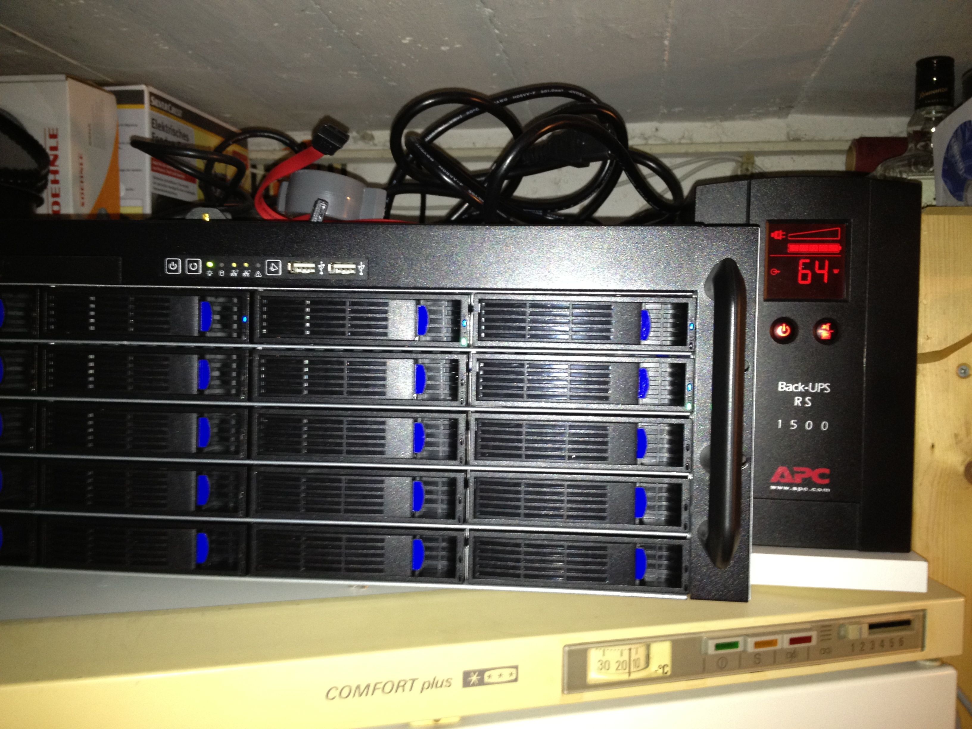

Hierbij dan ook mijn nieuwe server:
#ProductPrijsSubtotaal
1Intel Xeon E5620 Boxed€ 354,90€ 354,90
1Intel Gigabit CT Desktop Adapter€ 22,02€ 22,02
4Hitachi Deskstar 7K1000.C, 500GB€ 62,50€ 250,-
6Samsung Spinpoint F3 HD103SJ, 1TB€ 74,90€ 449,40
10Western Digital Caviar Black WD1002FAEX, 1TB€ 100,80€ 1.008,-
1Norcotek RPC-4220€ 446,13€ 446,13
1Enermax ETS-T40-TB€ 33,-€ 33,-
1Scythe Slip Stream SY1225SL12M, 120mm€ 6,66€ 6,66
1IBM ServeRAID M1015 SAS/SATA Controller for System x€ 114,24€ 114,24
1Nexus RX-7000€ 78,90€ 78,90
6Kingston 8GB 1333MHz DDR3 Registered ECC with Parity CL9 DIMM Quad Rank, x8 LV€ 60,79€ 364,74
1Supermicro X8DT3-LN4F€ 495,73€ 495,73
Bekijk collectie
Importeer producten
Totaal€ 3.623,72

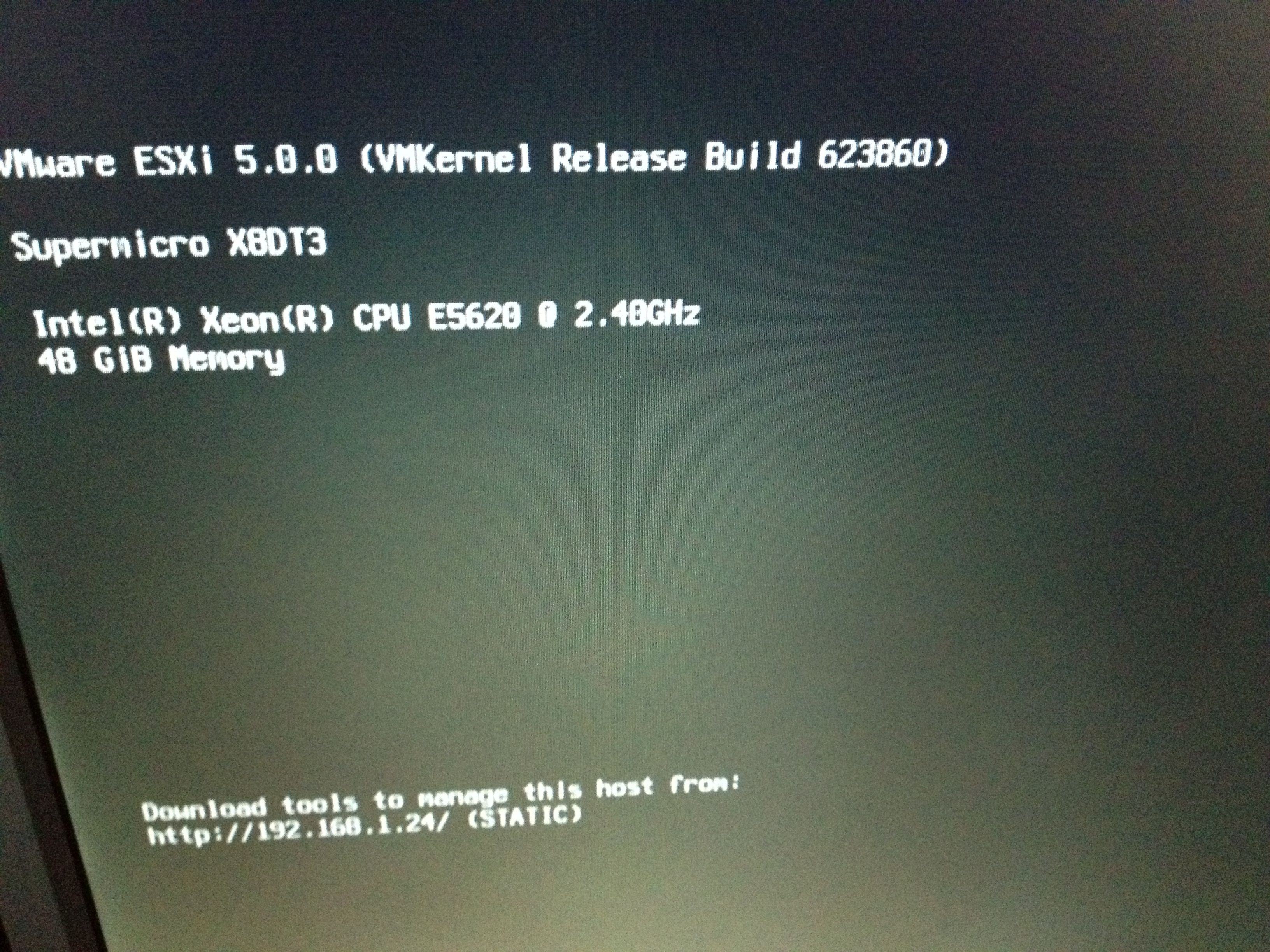

Ben overgegaan van een i3 naar een nieuwe server omdat ik en een NAS had en een VMWARE server en wou naar wat snellers en compacter toe dus heb ik gekozen voor een alles in een oplossing.

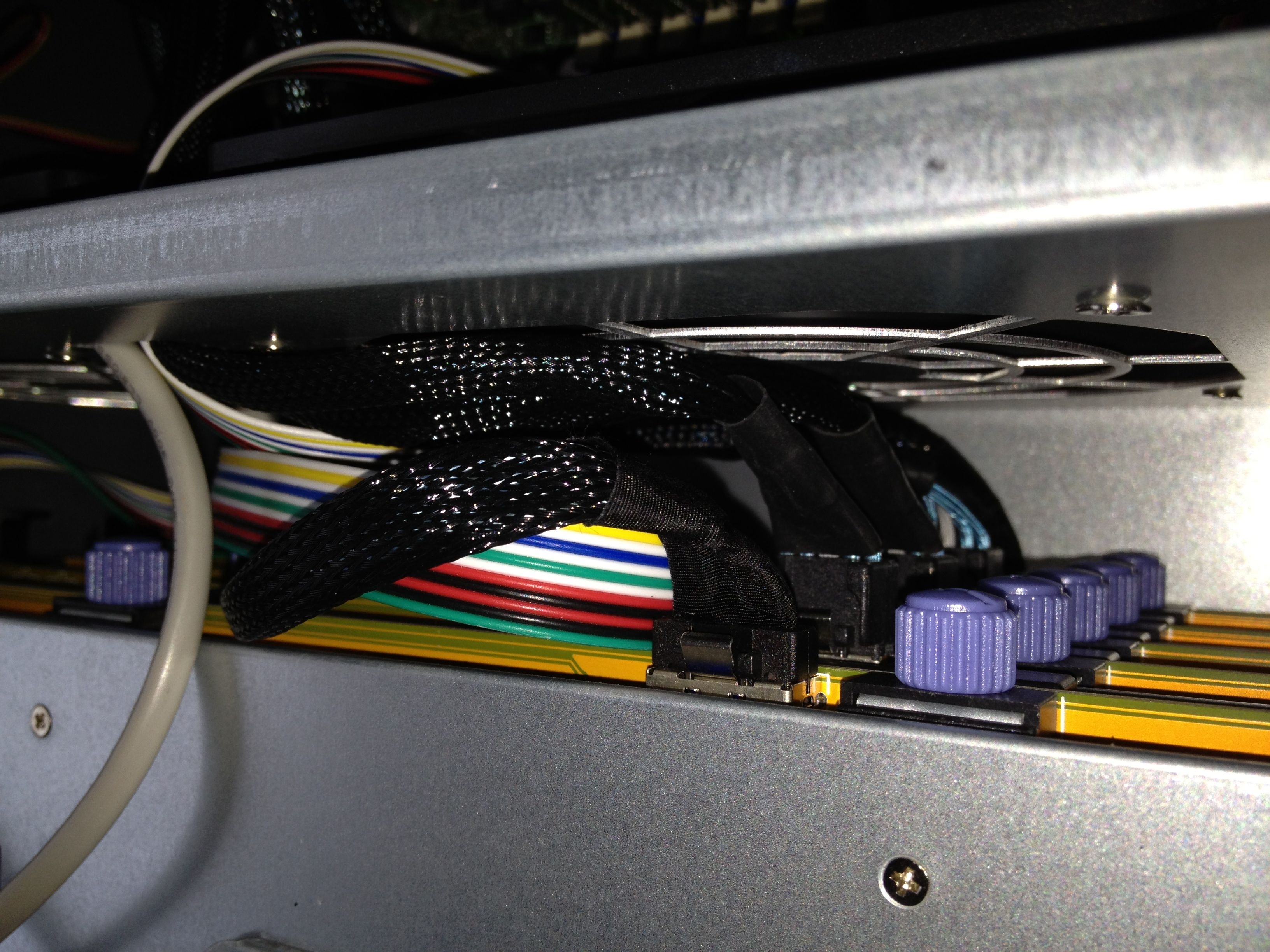

Hiervoor heb ik dus gekozen voor een Norco 4220 Case om de disken te huis vesten deze heb ik opgedeeld nu in 4 voor VMWARE en 16 voor NAS (server 2008)
Hieronder een aantal foto's
Nieuwe Server op zijn plaats
Afbeeldingslocatie: http://tweakers.net/ext/f/yWZCbtTJ1tb7nL59e4kSy5Ea/medium.jpg
Afbeeldingslocatie: http://tweakers.net/ext/f/FdLaJTskHbkTsDhkRaOZIOlo/medium.png
Afbeeldingslocatie: http://tweakers.net/ext/f/hV9IIKKFjJiZb2JOokqujZaE/medium.png
Sas Kabels hebben ook net net net genoeg plaats
Overview Console

Daar passen een paar VM's op :9 Hoe zijn de HDD's geconfigureerd? Individueel of als RAID?

Nextron schreef op dinsdag 26 juni 2012 @ 17:52:
Lol @ zuinig & license
Uhm Schaam Allemaal individueel.
Ik heb een full back-up staan op me werk waar ze allemaal draaien met een dubbele raid 5 dus ja thuis een diskje kapot is geen ramp dus gewoon lekker alles apart...
spoiler:
Licentie heb ik hum.... hum.... jullie weten genoeg.
En ik vind hem voor zijn doen toch best zuinig met wat die allemaal heeft draaien enz enz.

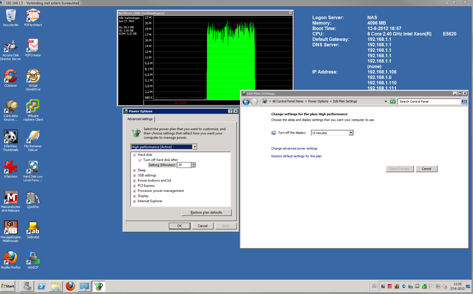

Als ik het zo uitreken heb je een gemiddeld verbruik van 170W? Das toch best veel...?
Even niets...
  • Kavaa
  • Laatst online: 19-10 15:14
Klopt, tegenover mijn oude servers is dat een groot verschil ik ben van 300-400 terug gegaan naar 170.
Zou niet weten hoe ik hem zuiniger kan krijgen.
Disken in spindown werkt niet (heb je op skype) [djkavaa]
Dus denk dat het wel goed is zo zeg maar.

Met twintig schijven kun je wel wat verwachten.

Dat is ook weer waar, en vooral met de Black schijven die trekken ook al wat meer dan de gewone natuurlijk.

Ahja, das waar... Black == 7W per stuk ofzo geloof ik...
Even niets...
  • Kavaa
FireDrunk schreef op dinsdag 26 juni 2012 @ 18:18:
Hoger dan geen gewone disk bedoel je?
ICTWebSolution - Wi-Fi Problemen? Stuur maar een berichtje! - Wi-Fi Bereik verbeteren?
  • FireDrunk
  • Laatst online: 17:46
Nee, totaal... Een Green disk doet iets van 4 a 5W.
Even niets...
  • Kavaa
Oke, ik zou het in elk geval niet weten aangezien ik de disken niet in spindown krijg hoe ik hem nu zuiniger moet maken.
Maar ja 10 black disken x 7 watt is toch al 70 watt dusja... dan is er 100 over voor de rest dan is hij op zicht best zuinig als je het zo bekijkt.

  • Kavaa
Zie hier me power settings zou niet weten wat ik nog meer zou aan moeten passen voor een spindown.
Helaas kan k de disken niet lostrekken nu maar kan het wel eens proberen.
Afbeeldingslocatie: http://tweakers.net/ext/f/ZlCpJjIaltkkaqBzGYRoWJUG/medium.png

  • FireDrunk
Ik zou hem sowieso op Balanced zetten ipv Performance.
Heb je de disks via RDM of VT-d doorgegeven?
Even niets...
  • Kavaa
Als ik hem op Balanced zet dan doet die het zelfde dan gaan ze ook niet in spindown.
En ik heb 8 disken in RDM en 8 Disken op me IBM Raid controller zitten die je laatst met me geflashed hebt.
  • FireDrunk
Heb je die controller via VT-d doorgegven of heb je de disks die daaraf komen ook met RDM doorgegeven?
Even niets...
  • Kavaa
FireDrunk schreef op woensdag 27 juni 2012 @ 13:00:
Controller zit rechtstreeks aan de VM dus VT-d.
