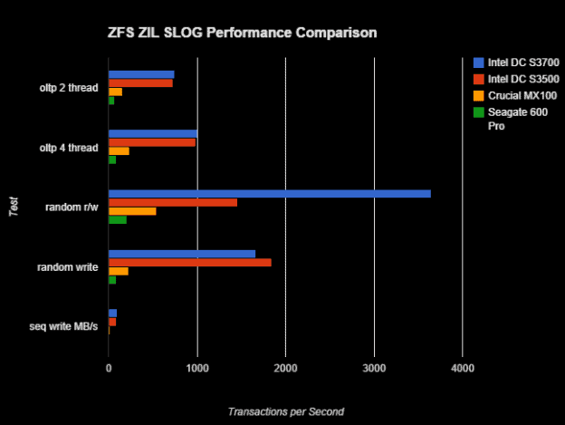

|sWORDs| schreef op maandag 27 februari 2017 @ 12:37:
Ik had het over een derde SSD als boot/USB op de ASmedia. Ik schrik nogal als ik 808 IOPS zie, tenopzichte van mijn 1.500.000 IOPS (3x Samsung 950 512GB + 3x Intel 750 400GB + Intel 750 1.2TB) of de 47000 IOPS van een eenvoudige SATA SSD datastore.
Het is natuurlijk helemaal prachtig en zeer benijdenswaardig _/-\o_ al jouw NVME geweld.
Ik benadrukken dat ik niet jouw keuzes veroordeel want dat is aan jouw. En persoonlijk vind ik het allemaal prachtig.
Wat ik niet wil is dat het beeld ontstaat van "zo weinig iops? Nee Henk, dan gaat je ESXi servertje natuurlijk nooit lekker draaien" en dat we nu allemaal voor de 1.500.000 iops moeten gaan want anders ....
Ook moeten we wel appels met appels vergelijken. Je vergelijkt een NFS datastore met daarachter een enkele ZFS mirror ZONDER SLOG met het gecombineerde aantal iops van al je devices zonder enige context of specificatie.
Om te beginnen noem je geen block size. Je noemt niet of het om reads of writes gaat. Je noemt niet hoe deze storage is geconfigureerd, zijn het lokale datastores? Worden ze via VT-d doorgegeven aan een VM? etc Hoe heb je dit gemeten?
Je had ook de resultaten van mijn enkele pauper NVME kunnen noemen, namelijk meer dan 100000. Dat is lokaal. Of de versie met SLOG kunnen aanhalen.
Meet crystaldiskmark die 1.500.000 iops in een VM? Ik ben erg benieuwd hoeveel iops er over blijven als je dit via NFS aanbiedt. En wat blijft erover als jij dit vanaf ZFS met een NFS export aanbiedt?
Om het nog een klein beetje ontopic te houden, al die NVME devices zijn verschrikkelijke stroomvreters. Die intel 750 1.2TB van jouw verbruikt 22Watt tijdens schrijven. Ik heb bewust voor SATA gekozen om het juist zo zuinig mogelijk te maken, Een bewuste tradeoff, maar niet een die tot een onwerkbaar systeem leidde.
Ik heb een grote groep gebruikers (lees familie) die vaak meerdere devices hebben en heel veel via mijn ESXi server doen. Tel daarbij de dvr, monitoring, wifi controller etc Vandaar dat dat ding nooit idled. En veel ontwikkel werk, zoals de zfs test suite die dagen kan duren. En dat allemaal tegelijk op dat servertje met die paar iops. Maar heb ik echt te klagen over iops? Niet echt.
Een ESXi datastore op een ZFS based NFS export ZONDER SLOG is geen fijne ervaring en volkomen begrijpelijk dat gebruikers daar over klagen. Maar met een SLOG werkt dit prima en met een NVME SLOG nog veel beter. Vele tienduizenden vSphere omgevingen draaien naar volle tevredenheid op een datastore van een ZFS based NFS export. Ja ik ken use cases die 1.500.000 iops kunnen gebruiken, maar niet thuis. Ook kom je in de exotische hardware terecht om dit te transporteren. Ik heb veel IB ervaring. Zelfs met 56GB IB denk ik dat je nog niet zoveel 4K iops kan transporteren.
Beste lezers,
Ik ben razend benieuwd naar de usecase van iemand die thuis 1.500.000 iops nodig heeft (in zn ESXi server).
Of iemand die tegen de beperking aanloopt van een enkele NVME disk (in zn ESXi server)
Als mensen beperkingen van hun storage voor hun thuis ESXi server zouden kunnen benoemen dan ben ik daar zeer in geintereseerd. Het is ook nuttig voor de NAS BBG die in de steigers staat.
Ik ben vooral benieuwd naar iops beperkingen.
Misschien heb je te weinig storage capaciteit
Misschien heb je te weinig bandbreedte. Maar is je transport dan niet de beperkende factor.
Misschien is je CPU te traag.
Post alleen realistische use cases aub.
Niet dat je VM niet snel genoeg start. Maar loop je na het booten ergens tegenaan? Bijvoorbeeld je newsleecher staat alleen maar te wachten op je storage. Zoeken naar een mailtje in je email server duurt te lang.

tvwes schreef op maandag 27 februari 2017 @ 16:38:
Je mist het punt en dat was niet de NVMe score, maar het dat een enkele SATA SSD met 47K IOPS en een QD van 31 de bottleneck van je omgeving kan zijn. Om mijn collega te quoten over queuedepth: "The one which stands out the most is the queue depth of the SATA device, only a queue depth of 32 and you can imagine this can once again become a “choking point”. I think it is safe to say that for ANY environment NL-SAS is the way to go and SATA should be avoided when possible."
In other words, when it comes to queue depth: spent a couple of extra bucks and go big… you don’t want to choke your own environment to death!"
Het ging over het gebruiken van ZFS mirror zonder SLOG, welke ik vergelijk met een enkele van die SSD's als local datastore. 808 IOPS vs 47K IOPS.
4K writes op Q64T4 voor NVMe, voor SATA Q32T1, PVSCSI met een thin disk.
Dit en het andere topic staan vol met screenshots, dit is natuurlijk per datastore en niet in totaal, al zou ik ze in één machine kunnen stoppen en een software RAID aan kunnen maken, maar waarom zou je dat willen?
1/7:
Afbeeldingslocatie: https://s27.postimg.org/tpvaf4kj7/Schermafbeelding_2017_02_02_om_14_00_22.png
En waarom ga je er vanuit dat er ook maar iets serieus was aan de 1.5M IOPS (Waar in dit of het andere topic zie je mij iemand aanraden om meer dan één NVMe disk te nemen voor iets anders dan VSAN?), los van dat het wel ongeveer klopt? De enige reden waarom ik 6+ NVMe drives heb is dat ik drie hosts heb en de hardware wil hebben voor een VSAN (heeft een cache en een capacity drive nodig), daarnaast had ik de 1.2TB al liggen, maar niet de portemonnee om overal een 1.2TB in te stoppen.
Ik kom ze naast labs niet tegen (zie zelfs geen vragen over omgevingen met ZFS), maar misschien dat deze bij SDDC vaker voorkomen.
Deze draai ik graag om. Waarom zou je ZFS als datastore gebruiken en de degradatie voor lief nemen als je ook local storage kunt gebruiken met een enkele host en backups naar ZFS of BTRFS kunt maken. Dat was mijn eigenlijke punt, betere performance en minimaal dezelfde zekerheid.
Hoeveel IOPS je nodig hebt ligt helemaal aan wat je doet, ik denk dat ik (maar kun je hier wel van privé spreken?) met 100K IOPS prima uit de voeten zou kunnen, maar dat is ook ongeveer wat ik zou halen met VSAN op de zes NVMe disks. De 6600 IOPS van jouw mirror met slog zou hier niet voldoende zijn, maar de performance van dezelfde schijven als local storage wel.
Maar misschien kan ik met mijn storage en ZFS wel de gewenste performance halen en alle andere voordelen, als je een goed idee hebt hou ik me aanbevolen.

  • FireDrunk
  • Laatst online: 06-08 14:39
CurlyMo schreef op woensdag 1 maart 2017 @ 09:33:
Oftewel, ik heb twee USB controllers, want beide controllers gaan via de xHCI controller? Waardoor ik geen externe HDD kan doorgeven aan mijn Data VM en ook via de software matige weg omdat ik de usb aansturing van ESXi uitzet.
Kan je eens een screenshot posten van je Passthrough overzicht? Want ik kan moeilijk geloven dat al je USB poorten op 1 'controller' zitten. Wat ik wel kan geloven is dat ze op 1 PCIe Root poort zitten.
Wat ik me nu bedenk is dat ik ook de huidige ASMedia kan verplaatsen naar de m-sata onder het moederbord. Dit is tevens een mini-pcie poort. Dan ga ik alsnog efficiënt om met mijn poorten
Dan een vraag over SSD's. Nu gebruik ik 2 MX100 128GB. Ga ik veel winst boeken als ik deze vervang door twee MX300 525GB of zelfs één Intel 600p 512GB. Ik zie dat de IOPS flink oplopen tussen die schijven en mijn huidige SSD, maar ga je dat goed merken in de praktijk wat betreft slog, l2arc en NFS?
Nee, merk je waarschijnlijk niets van. Als je dat wil weten, moet je naar benchmarks kijken, die QD1T1 Write tests doen (want dat is SLOG). De writes die je ziet zijn zeer waarschijnlijk L2ARC writes, dat kan aardig oplopen. Als je op een groot volume veel verloop hebt, gaat ZFS al heel snel 'oude' L2ARC pages evicten en vervangen met nieuwere.
Als alle data in je L2ARC oud is, gaat hij nog steeds de oudste data steeds vervangen met nieuwe data die net binnenkomt. Het is niet zo dat data pas in L2ARC komt als het meer dan een paar keer is opgevraagd.
Je kan de writes naar L2ARC overigens vrij goed tunen.
Even opgezocht: De MX100 doet ~68MB/s random Write QD1, de MX300 doet 126MB/s random Write QD1.
Je zou het dus wel iets kunnen merken, maar of het veel is betwijfel ik. De waardes die ik opgezocht heb zijn AS-SSD QD1 4K Random Write. Maar AS-SSD schrijft volgens mij geen pure random data, waardoor de tests een beetje lastig te lezen is in mijn optiek.
(Ter vergelijking, een Intel 750 400GB doet 200MB/s random Write QD1, en een 1.2TB model 293MB/s QD1.)
Als je het dus hebt over pure slog, kan een NVMe SSD 50% sneller zijn dan een MX300. En een MX300 kan weer 60-85% sneller zijn dan een MX100.
Enige kanttekening is dat ik vrij oude benchmarks heb gebruikt van de MX100, in de tussentijd kan met firmware updates die benchmark ook wel wat verbetered zijn.
[ Voor 19% gewijzigd door FireDrunk op 01-03-2017 10:25 ]

  • CurlyMo
  • Laatst online: 09:26
Ik ken het SLOG verhaal. De vraag welke SSD's uitermate geschikt zijn voor SLOG is een andere dan welke niet geschikt zijn voor SLOG. Over de Samsungs blijft onduidelijkheid in dit topic.
Ook zie ik in het lijsje van @|sWORDs| geen Intel DC schijven.
Ook vraag ik me af hoe de Samsungs in dit lijstje zouden terugkomen, of de Intel 600p die boven de 100.000 IOPS doen.
Afbeeldingslocatie: https://b3n.org/wp-content/uploads/2014/09/zfs_zil_ssd_comparison-624x469.png
  • tvwes
  • Laatst online: 26-02 13:10
CurlyMo schreef op woensdag 1 maart 2017 @ 20:28:
Ik heb zo'n 600p maar ben er helemaal niet over te spreken. Al is het NVME 1.2 het ding heeft geen extra feature. Dat het geen enterprise is moge duidelijk zijn en dat je het beter niet als SLOG moet inzetten ook. Maar ik heb het als losse scratch datastore. Natuurlijk is het allemaal snel maar de performance is zeer variabel. Regelmatig zie ik het ding volledig instorten van 100K soms wel tot 1K en het duurt een tijd voor het weer uit z'n powersave mode is. Ander prijskaartje dan de intel 750 of DC serie dat dan weer wel.

Ik zou persoonlijk SLOG en de VM's waar de SLOG voor is niet mixen. Dan moet de SSD steeds switchen tussen SLOG writes en de daadwerkelijke writes voor de VM.
SLOG/ZIL is geen cache, het is een Intent LOG, daar gaan de writes naar toe die blocking zijn voor het reorderen van andere async writes. Er wordt nooit van gelezen en de writes zijn altijd QD1 Sync. Als je SLOG dus druk is, gaat dat sterke performance drops opleveren in je VM performance. Hoe drukker je VM's hoe drukker je SLOG, hoe meer last je er van hebt. Ze heffen elkaar een beetje op.
Mijn eerlijke mening, jij bent erg goed in scripting, dus waarom niet gewoon goed snapshots + (offsite) backups maken, en gewoon SYNC uitzetten? De kans op powerloss is vrij klein, en met goede backups kan je best wat hebben.
Bedenk ook dat als je sync writes uit zet, je ZFS pool nog steeds niet zomaar stuk is, enige risico is dat je een paar seconden data kan verliezen.
Dit vind ik een goed verhaal. Zo had ik het inderdaad nog niet bekeken. Eigenlijk is er dus vrijwel nooit een goede reden om een SLOG SSD te combineren met andere doelen? Terwijl er juist vaak is gezegd dat je prima SLOG en je ZFS root op dezelfde SSD kan draaien zonder daadwerkelijk prestatie verlies. Dat strookt niet echt met dit verhaal.
Concluderend is het het beste om:
1. 1 of 2 Intel DC's te kopen voor SLOG (in passthrough).
Mits mijn USB verhaal werkt:
2.1 Mijn MX100 gebruiken voor ZFS-on-root en VM's via NFS (in passthrough). Sync kan uitgezet worden, maar ik draai dan toch al van SSD's.
Als mijn USB verhaal niet werkt:
2.2 Eén van mijn MX100 gebruiken voor puur alleen ESXi datastorage en niks anders en backups regelen.

Helemaal correct, die 843T heeft wel powerloss protection,waardoor aggresief in DRAM cachen niet zo erg is. Dat maakt ze geschikt voor SLOG :)
Dus met mijn disks:
Data - RAIDZ van de 4x 4TB's met een mirror van twee 843T's als SLOG en 400GB Intel 750 als L2ARC
VM's - 1.2TB Intel 750 met mirror van twee 400GB Intel 750's als SLOG
Backups - 4TB "enterprise grade"
Voelt wel een beetje als een verspilling van de 400GB 750's, misschien de 3x 512GB Samsung 950's als data disks met een enkele 750 als SLOG en geen L2ARC? En de de 4x4TB met een mirror van twee 843T's als SLOG voor backups?
[ Voor 12% gewijzigd door |sWORDs| op 02-03-2017 09:24 ]

|sWORDs| schreef op donderdag 2 maart 2017 @ 09:19:
Dus met mijn disks:
400GB 750's inzetten als SLOG is inderdaad doodzonde, de vuistregel is geloof ik 8 keer je maximale transaction group size. En dan praat je in extreme gevallen (1GB/s op je array doen, maal 8 seconden) dus over 8GB aan slog... En zelfs dat haal je eigenlijk nooit.
Voorbeeldje: een ZFS SLOG optimized ssd:
pricewatch: HGST ZeusRAM 8GB

Ik weet het niet zeker, maar bedoelen zij met aligned niet op modulo 8 LBA bij 512 bytes/sector. Dat je mooi 4K pages schrijft op modulo 8 LBA addressen?
Dat is te kort door de bocht. Je hebt helemaal gelijk dat je maar heel weinig nodig hebt voor een SLOG. Maar de reden dat overal SLOGs van honderen GB's of zelfs een TB worden geplaatst is de endurance van je NAND chips. Je kan je cellen maar zoveel keer wissen en dan is het gedaan met je SSD. Omdat je alleen maar schrijft kan het best snel gaan met de levensduur van de SSD. Een kleine 32GB drive is dan ook in de kortste keren versleten.
Bij een SLOG moet je naar hele andere eigenschappen kijken van een device. De bruto opslag capaciteit en de netto opslag behoefte zijn twee zaken die volkomen niet relevant zijn bij een SLOG. Alles meer dan 8GB (net als je ZeusRAM voorbeeld) is al goed. De endurance, niet liegen, powerloss protection en QoS zijn de zaken die echt tellen, los van de performance.
De ZeusRAM is geen goede vergelijking omdat het ding onverslijtbaar DRAM gebruikt. En alleen in nood de inhoud naar flash schrijft.
Uh, die snap ik niet, waarom zou het uitmaken of je schrijft naar een LBA modulo 8 sector? Als je 4k schrijft wat over de bounds van de page loopt bedoel je? Dus 2k in de ene page, en 2k in een volgende?
Dat zou wel erg uit maken voor de benchmark, ik ga ervanuit dat de latency voor het schrijven van 1 page substantieel lager is dan die van het schrijven van 2 pages.
Mwoh, ik ben daar eerlijk gezegd wel een beetje overheen gegroeid. NAND slijt, dat is zeker. Maar het slijt ook weer niet ZO hard dat je meteen je SSD om zeep helpt. SLOG is ook stevig qua writes, maar het is ook weer niet alsof je terrabytes aan data er op gaat zetten. Het is QD1T1 he, niet QD256T16... Dat maakt nogal uit :)
Je hebt wel gelijk dat je nooit een consumenten SSD van 8GB zou moeten gebruiken, dat zal zeker stuk gaan. Maar ik ben er van overtuigd dat zo'n 80GB Intel DC Series S3xxx series SSD het jaren zo niet decennia uithoudt als SLOG.
Correct, het was ook meer een vergelijking qua absolute grootte, niet qua kwaliteit van de SSD.

Wat ik dan toch opvallend vind aan de hardware.info lijst is het volgende (QD1 random writes):
Intel DC S3500 480GB: 18.171 IOps
Intel DC S3700 800GB: 19.666 IOps
Intel 750 400GB PCIe: 58.894 IOps
Intel 600p 512GB: 47.875 IOps
Crucial MX300 275GB: 17.443 IOps
Crucial MX100 128GB: 38.971 IOps (dat lijkt me niet te kloppen)
Samsung 960 EVO 512GB: 57.925 IOps
Dan zou de MX300 helemaal niet zo'n verkeerde keus zijn ten opzichte van de DC S3500, terwijl die laatste toch als SLOG SSD bekend staat. Ik snap het allemaal niet meer zo :) Ook de 600p lijkt een aantrekkelijke keuze, maar daar was @tvwes dan weer geen fan van.
Ik wist wel dat de MX300 geen hoogvlieger was qua pure benches, maar vooral bij mixed workloads beter zou zijn. Wat veel fabrikanten doen is optimaliseren voor benchmarks, dus: Puur Sequentieel Read/Write, Puur random Read/Write en wat spelen met de Queue depth.
Wat Crucial (heeeeeel goed) in mijn ogen doet, is kijken naar de optimale mixed workload. Daardoor komen ze iets lager in benchmarks terecht, maar is de real-world benchmark vaak (in verhouding) hoog.
De MX300 is overigens niet perse sneller dan de MX100 hoor, hij is alleen nieuwer. De controller is iets sneller, maar het geheugen is op een kleiner procede gemaakt, en dus (vaak) iets trager.
Hier zie je de mixed workload verschillen:
http://www.anandtech.com/...microns-3d-nand-arrives/8
En hier zie je dat de steady state van een Crucial SSD wel wat mager is.
https://nl.hardware.info/...-steady-state-performance
Daar ga je het verschil zien met de Intel SSD's (exact wat @|sWORDs| dus zei, je moet SLOG's vergelijk met steady state performance benchmarks)
