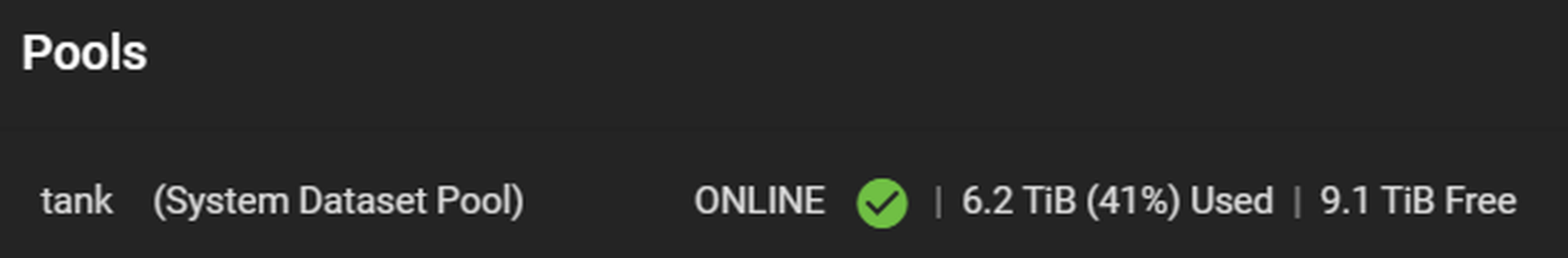

  • SanderH_
  • Laatst online: 10:55
Dank voor de suggesties @CurlyMo @nero355 O+
Net even geboot met een Debian live image. Lijkt er inderdaad op alsof de USB die op het mobo geprikt zit naar de eeuwige USB jachtvelden is aangezien die ik gewoon niet meer zie (sde is de USB waarvan ik de live image draai):
( leve OCR :9 )
user@debian: ls /dev | grep sd
sda1
sda2
sdb
sdb1
sdb2
sdc
sdc1
sdc2
sdd
sdd1
sdd2
sde
sde1
sde2
user@debian: sudo 1sblk -S
NAME HCTL	TYPE VENDORR	MODEL	REV SERIAL	TRAN
sda	0:0:0:0	disk ATA	HDC HD6OEFRX-68LOBN1 OA82 HD-HX11038NJP38 ata
sdb	0:0:1:0	disk ATA	HDC HD6OEFRX-68LOBN1 OA82 HD-HX11D189VXT4 ata
sdc	1:0:0:0	disk ATA	HDC HD60EFRX-68LOBN1 OA82 HD-WX11D28K3RX8 ataa
sdd	1:0:1:0	disk ATA	WDC HD6OEFRX-68LOBN1 OA82 HD-Hx21D1825SPA ata
sde	4:0:0:0	disk Gener ic STORAGE DEVICE	0250 O000000o0250	usb
[ Voor 5% gewijzigd door SanderH_ op 09-12-2021 18:01 ]
  • CurlyMo
  • Laatst online: 09:52
CurlyMo
Doe eens een zpool import?
  • SanderH_
De nodige packages staan blijkbaar niet installed op de Debian live image. Ik kan nog eens proberen met een FreeBSD live cd.
[ Voor 9% gewijzigd door SanderH_ op 09-12-2021 18:15 ]
  • CurlyMo
CurlyMo
SanderH_ schreef op donderdag 9 december 2021 @ 18:14:
Dan installeer je die toch even? Dat is misschien sneller dan een FreeBSD Live CD downloaden.
  • SanderH_
@CurlyMo Ziet er goed uit volgens mij :)
status: The pool was last accessed by another system	action: The pool can be imported using its name or nuner ic identifier and
the '-f flag.
conf ig	see: https://openzfs.github.io/openzfs-docs/nsg/ZFS-8888-EY
freenas-boot
gptid/28fb528-a52d-11e8-94d6-10674b92aBe4	ONL INE	ONL INE
pool: tank
state: ONLINE
status: The pool uas last accessed by another system.
action: The pool can be imported using its name or numeric identifier and	the '-f flag.
config:	see: https://openzfs.github. io/openzfs-docs/nsg/ZFS-8888-EY
tank
ONL INE
raidz1-0
ONL INE
gptid/b581cb36-a3b5-11eB-aBc9-10684b92a8e4 ONL INE
gpt id/b5d23542-a3b5-11e8-aBc9-10684b92a8e4 ONLINE
gptid/b6a23a25-a3b5-11e8-aBc9-10684b92aBe4	ONL INE
gptid/b777f422-a3b5-11e8-aBc9-18684b92a8e4 ONL INE
root@:/ #
EDIT: uiteindelijk toch een happy ending, alles netjes kunnen importeren :D
Afbeeldingslocatie: https://tweakers.net/i/R2P_kK78fjPNS4fhQ84K8J9l2K0=/full-fit-in/4000x4000/filters:no_upscale():fill(white):strip_exif()/f/image/SI76dV2BaSoeQCRF2nhpFVvQ.png?f=user_large
kudos @CurlyMo @nero355
[ Voor 14% gewijzigd door SanderH_ op 11-12-2021 12:48 ]
