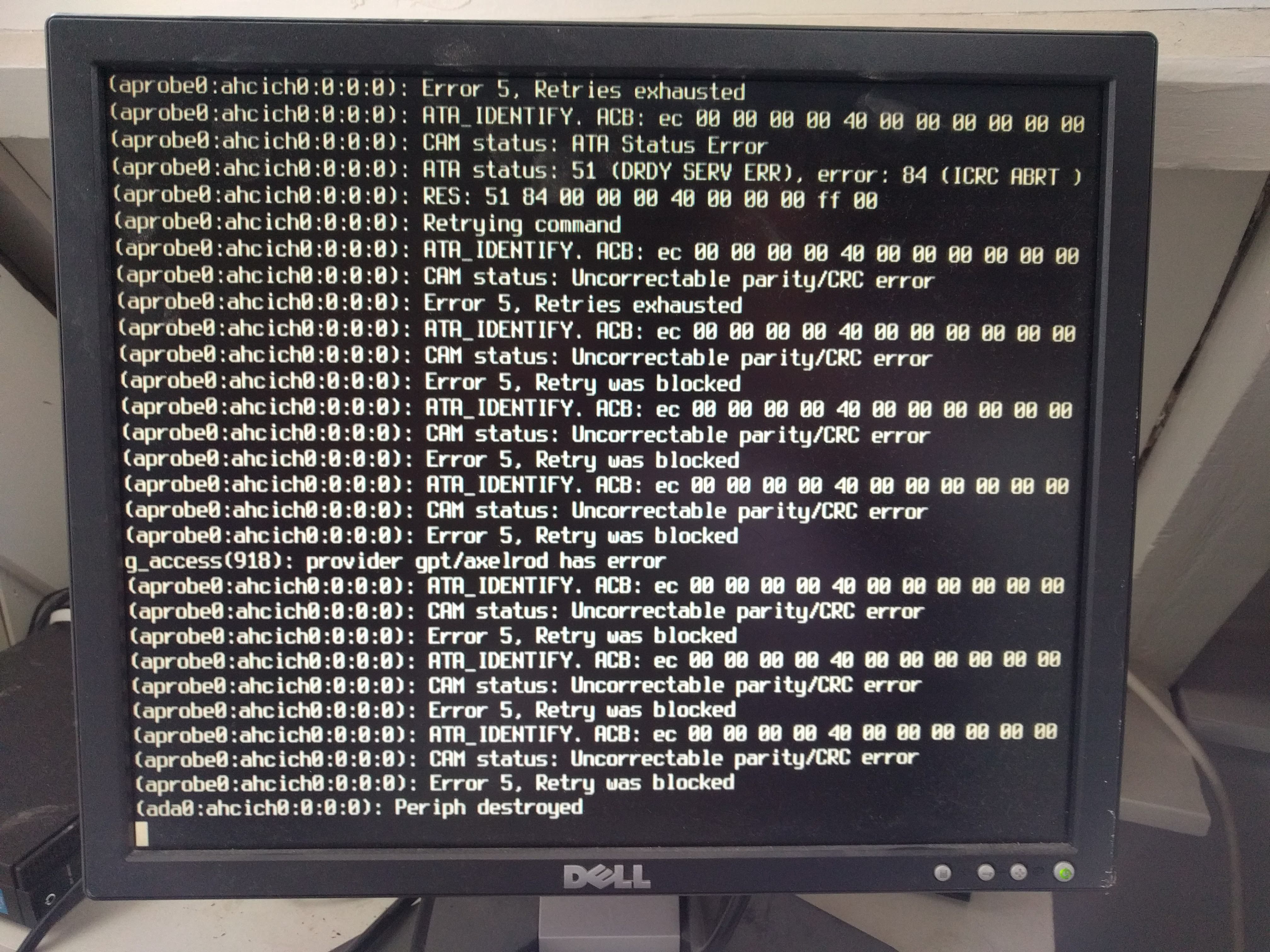

Mijn ZFS NAS (ZFSGuru, RaidZ2 met 1x3TB en 5x4TB) die al 8 jaar draait (DaCoTa in "Het grote ZFS topic") heeft zijn eerste grote onderhoud nodig. Een week geleden is de laatste 3TB disk overleden en heb nu een pricewatch: HGST Ultrastar He10 (SATA 6Gbps, 4Kn ISE), 8TB binnen ter vervanging. Na het vervangen van de disk kreeg ik geen toegang meer tot de machine.
Bij een eerste reset kon hij de boot partitie niet vinden. Pas na een power-off kwam de machine op. Ik heb toen de resilver gestart maar na een paar minuten viel de web UI weer uit. Monitor aangesloten en zag daar het volgende:
Afbeeldingslocatie: https://tweakers.net/ext/f/RAtxhu4kPeXMtmtiRaYlau02/thumb.jpg
gpt/axelrod is de bootpartitie (een 8 jaar oude Intel M25) en die is uit het systeem gegooid. De machine is nu niet bereikbaar, niet via de web UI en ook niet via SSH, maar volgens mij loopt de resilver gewoon door want de machine blijft druk.
Ik ga nu eerst een aantal uren wachten (resilver duurt ongeveer 6 tot 8 uur), maar is de vraag - ook gezien bovenstaand verhaal - wat dan? Ik verwacht niet dat ik de hele bootdisk (root on zfs) nog gemirrored kan worden naar een vervangende schijf, dus moet een clean install doen.
Mijn opties: bij ZFSGuru blijven, naar FreeNAS of naar Ubuntu.

Heb nu de machine naar beneden gehaald en ook een toetsenbord aangesloten, maar de bootdrive kwam helemaal niet meer op, de BIOS zag hem niet eens meer.
Heb nu de bootdrive op de laatste vrije poort gezet, en vooralsnog start hij. De resilver was idd doorgegaan en is inmiddels op 45%. Even afwachten wat de boosdoener is: de SATA poort of de drive. Mijn gok is dat die poort niet meer lekker werkt, vind het vreemd als de drive soms wel werkt en soms niet.
DaCoTa schreef op donderdag 11 oktober 2018 @ 16:03:
Je kan voor de zekerheid wel even een mirror maken. Als de bootdrive klein is gebleven, dan moet dat met een SSD in 5 minuten wel gedaan zijn.

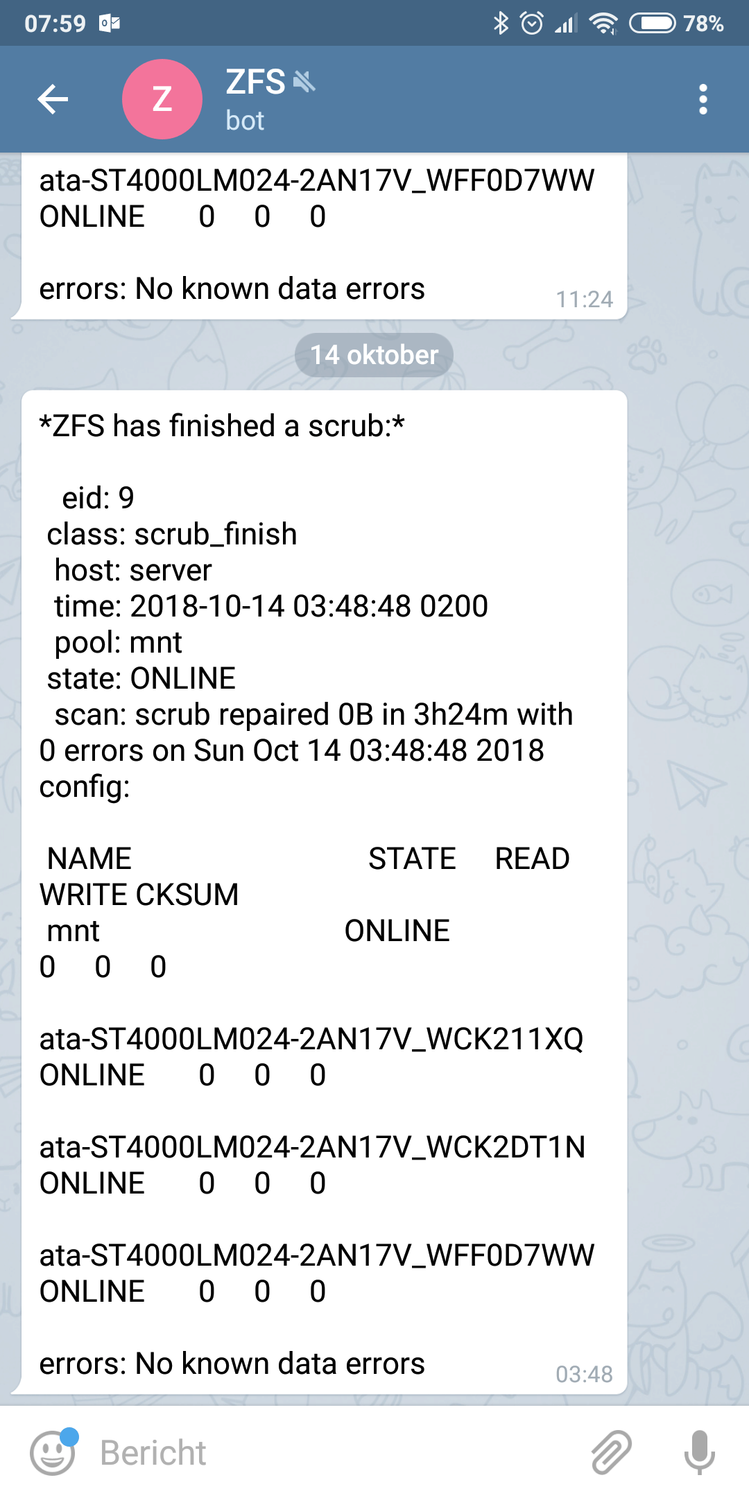

Hier iets vergelijkbaars voor elkaar gekregen met Telegram, dan heb ik niet een extra app nodig.

FutureCow schreef op zondag 14 oktober 2018 @ 08:29:
Scripts or it didn't happen ;)
