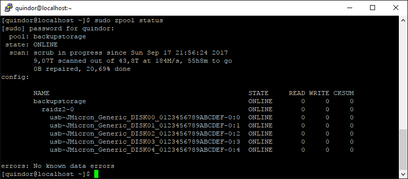

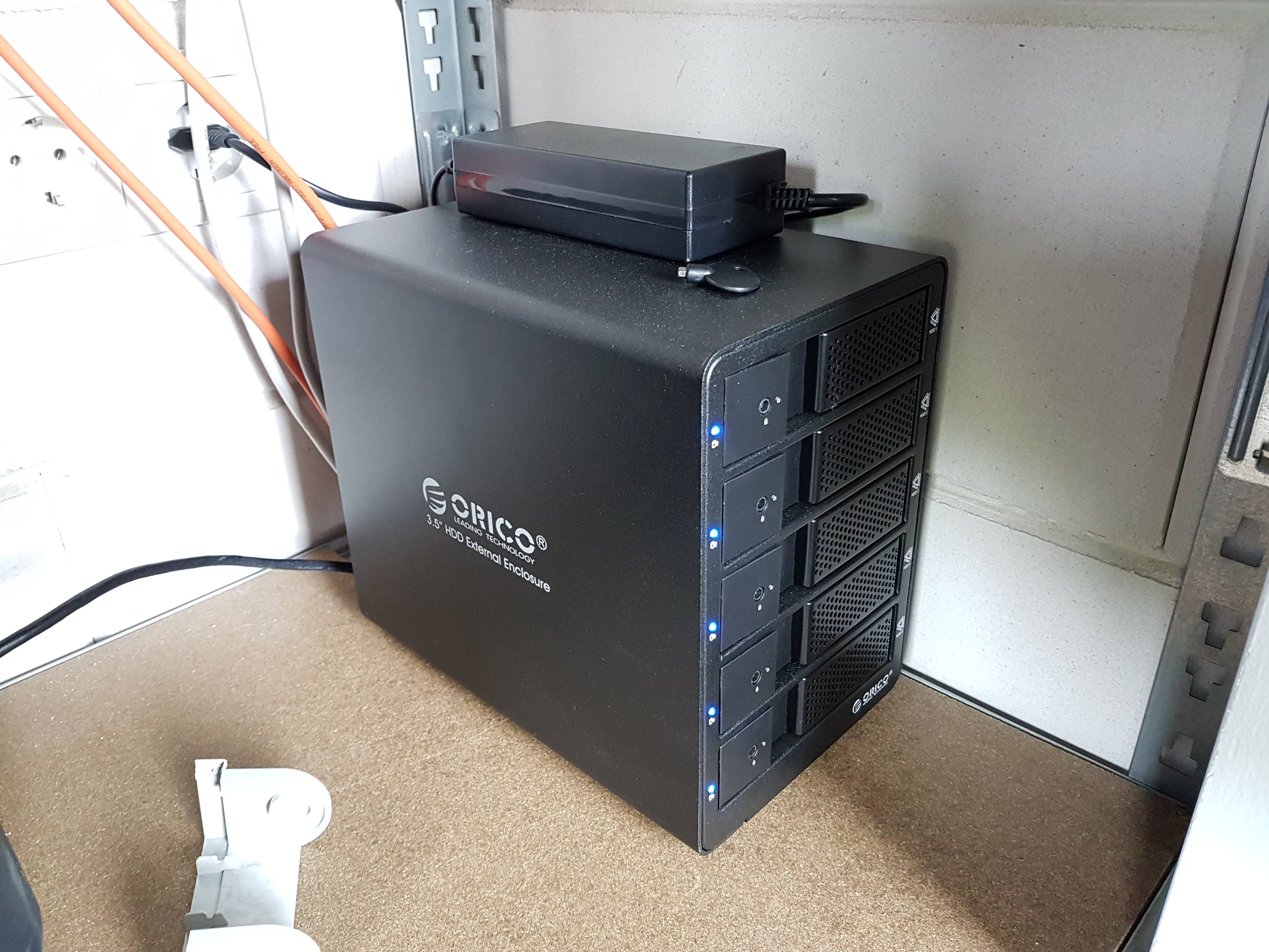

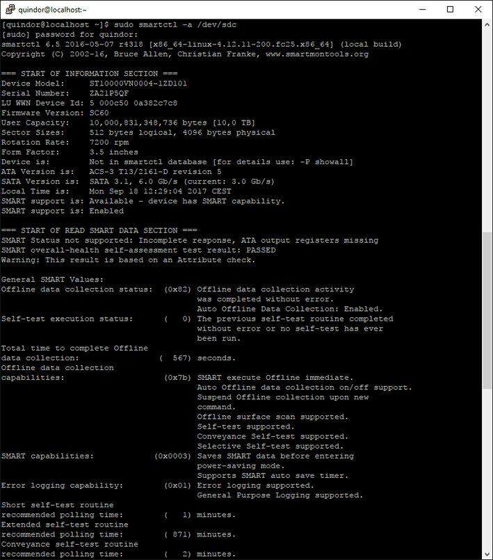

Tot nu toe gaat het Orico 5x SATA600 Externe USB3 cabinet verhaal best goed!
uhoh (Windows 10 / AMD computer testen)
Initieel toen deze binnen kwam (het is al de tweede die ik bezit) was ik begonnen met het testen van 5x10TB Seagate IronWolf in het chassis aan mijn Ryzen 7 (x370 chipset) Windows 10 computer vast. Dit leek initieel goed te werken maar dat bleek uiteindelijk NIET zo te zijn.
Ik kreeg dat het cabinet (waarschijnlijk de controller) zichzelf soms een reset gaf waarna windows de disken verkeerd te zien kreeg (allemaal hetzelfde ID) wat uiteindelijk zelfs enkele keren corruptie heeft veroorzaakt! Dat zal er dus erg somber uit!
Na het rond zoeken en proberen van vele verschillende firmwares heb ik ook de ASmedia USB3.1 controller getest en hoewel dat een stuk beter ging, heb ik daar ook 1 hikje mee gehad.
Dat was dus niet zo tof en ik ben nog steeds in overleg met Orico hierover.
Het kan toch goed werken (Linux / Intel)/ Schijven groter dan 8TB
Aangezien het cabinet wat ik heb aan een Intel systeem hangt en nog nooit ook maar 1 error heb gegeven (ook ZFS) ben ik verder gaan zoeken. Online las ik dat de jMicron controller in het cabinet erg gevoelig is voor de gebruikte USB3 host controller.

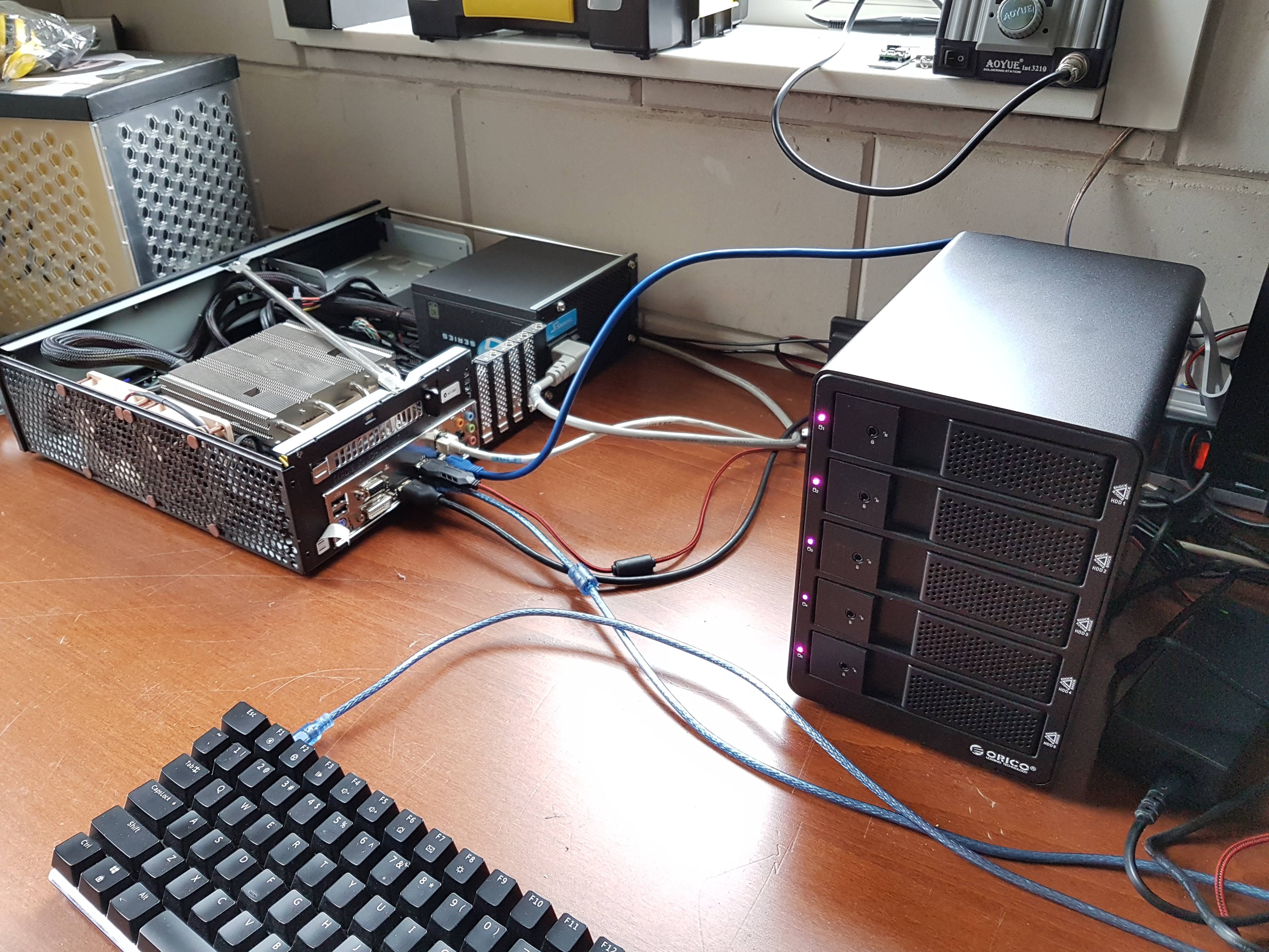

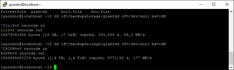

Nieuwe test dus! Aangezien het Apollo Lake systeem nog niet binnen is heb ik een Haswell gebaseerd systeem gepakt (lijkt er het meeste op van alles wat ik heb) en ik ben meteen "voor broke" gegaan. Ik heb ZFS geïnstalleerd (er stond Fedora 25 op) en daar een RAIDz2 op gemaakt. Na enkele tests met DD en bonnie++ die allemaal zonder problemen verliepen (~225MB/sec write sustained naar disk) heb ik een DD aangezet die de hele schijf zou opvullen, alle 30TB netto. Aangezien ik een weekendje weg ging was daar mooi tijd voor. 8)

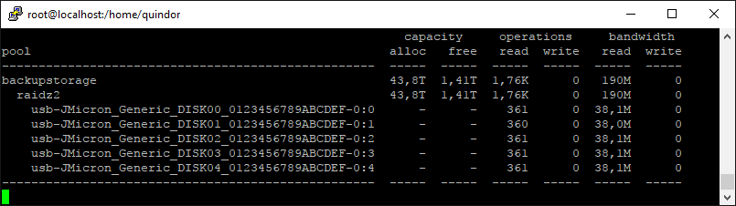

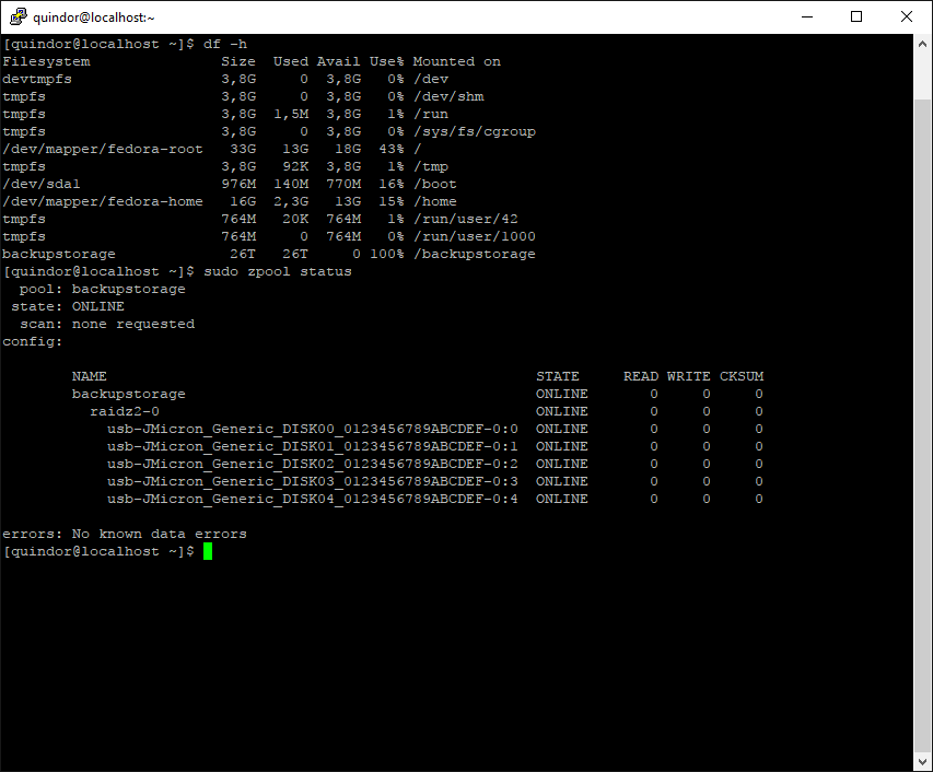

allwrittennoissues
Nu na het weekend, geen enkele write error en de disk is helemaal vol! _/-\o_ Ik heb daarna zo'n 1.4TB weer terug gelezen met DD en dat verliep ook prima.

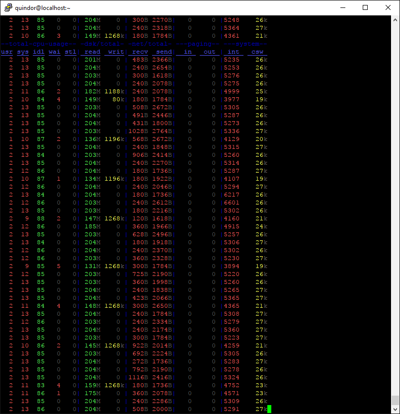

disk read

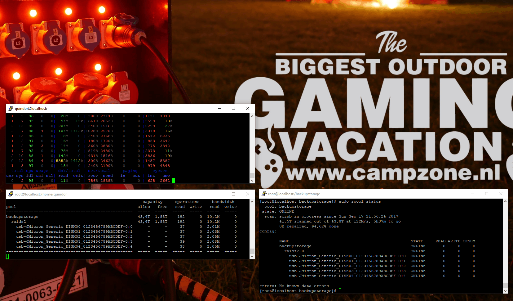

Er draait nu een scrub om te zien of die de hele disk volledig door kan lezen. Deze loopt nu weer met gemiddeld zo'n 190MB/sec en hoewel dat ongeveer de snelheid van 1 van de disks die erin zit is, is het voor mijn doeleinden als "backup storage achter een internet lijn" meer dan voldoende!

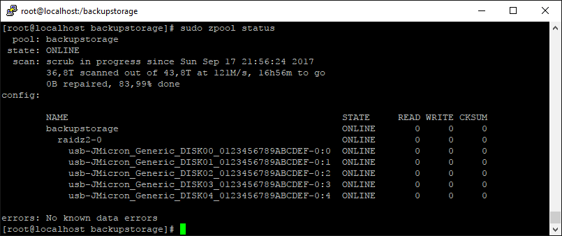

Klopt, het kan dus goed werken zo te zien maar bepaalde combinaties zijn gevaarlijk voor falen, wat het uiteindelijk een onbetrouwbaar product maakt helaas.
Qua ruimte ben ik me bewust dat volschrijven niet de bedoeling is, maar dit is allemaal puur voor test. Verder lijkt het erop dat ik in deze config wat "slack" overhoud qua RAIDz verdeling, zie volgende screenshot:
RAIDzslack
Het OS rapporteert op dit moment netjes 0 bytes free maar zou het CoW mechanisme daar wel gebruik van kunnen maken?

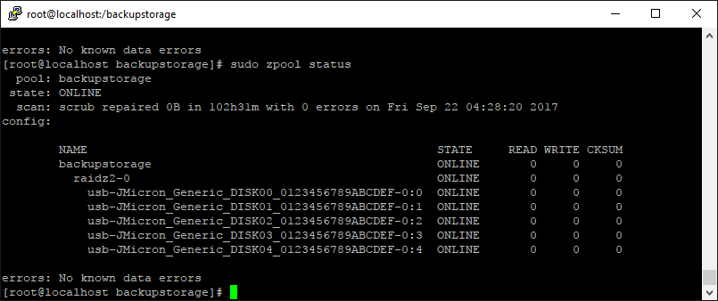

Verder loopt de scrub nog steeds prima op dit moment:
scrubgoingwell
Als het deze "stress" test overleefd durf ik er wel mee online als backup storage. Het is nog steeds niet de uiteindelijk hardware (de "server" komt hopelijk snel binnen) en daar zal ik uiteraard ook nog wat van dezelfde tests mee doen, maar het concept werkt hiermee iig. 8)
p.s. Ik zal als de scrub klaar is (of ik na zoveel TB besluit dat het goed genoeg is) eens proberen wat disks te husselen en zien of het systeem daarmee overweg kan vanwege de translate qua disk-id die erin zit.
p.p.s. SMART informatie uitlezen van smartctl werkt perfect! :)
smartinfojmicron
[ Voor 16% gewijzigd door Quindor op 18-09-2017 12:31 ]

Het jMicron externe USB3 chassis saga continues!
De zpool scrub loopt nog steeds, het gaat om 5x 10TB dus dat gaat wel eventjes duren, zeker omdat de performance maximaal zo'n 225MB/sec is en niet de volle performance die de disken kunnen leveren (~200MB/sec per stuk!). Maar goed, dat wist ik van te voren en is op zich niet zo'n issue voor mij en met RAIDz2 moet dat ook wel los lopen.
Op dit moment is hij rond de 80%, zonder errors:
zpoolscrubstatus
Er gebeurt echter wel wat anders raars......
In heb begin liep de scrub met gemiddeld ~200MB/sec, een prima snelheid voor USB gekoppelde storage naar mijn mening. Echter soms zie ik dit voorbij komen:
scrubslowdown
Ofwel, de read speed is vrij wisselend geworden en gemiddeld gezien ingestort naar zo'n 100MB/sec. Dat maakt dat de scrub nog langer duurt dan dat deze al ging lopen.
Dus ik ben gaan testen wat dit veroorzaakt. Helaas heeft scrub geen pauze functie voor zover ik weet omdat ik het idee had dat de controller wellicht oververhit raakte of zo. Dag en nacht (en de temperatuur schommeling die daarbij komt) lijkt er echter geen effect op te hebben, dus ik ben er niet echt van overtuigd dat dat het is.
Dus wellicht is het een soort buffer die raar begint te doen? Dus als test heb ik gewoon eens met DD wat data richting dezelfde pool geschreven om te zien hoe dat loopt. Hier heb ik geen screenshot van, maar dat loopt eigenlijk meteen met de verwachte 200MB/sec. ZFS wisselt tussen lezen en schrijven vanwege de geheugen buffers, dus dat werkt zoals verwacht.
Het maffe is, daarna is het probleem van de wisselvallige read speed voor een tijd over? Zie het screenshot daarna:
scrubspeedfixed
Wat er dus precies gebeurt is mij nog niet helemaal duidelijk, maar het lijkt er mee te maken te hebben dat er continu met de maximale snelheid gelezen word. Het genereert gelukkig geen errors (zie status hierboven) maar het is wel apart.
In de praktijk verwacht ik dat het wel los loopt aangezien waarvoor deze server ingezet word (en de Gigabit poort) deze snelheid van verkeer nooit kunnen genereren. Maar tijdens een scrub is het wel een ding. Ik ga eens nadenken hoe ik dat oplos, een script wat om het uur eventjes 1GB DD'd naar de pool is ook wat lomp. :P :+

Mocht je het nog niet kennen:
zpool iostat backupstorage 1
Geeft ook mooie stats van de doorvoersnelheden en iops. Heb je het daarmee al vergeleken?

CurlyMo schreef op donderdag 21 september 2017 @ 15:07:
iostat
Jazeker, ben een stats junkie, heb deze temp server waar het nu aan hangt nog net niet in een grafana panel gehangen. :P
Intermit.Tech YouTube Kanaal, Intermit.Tech Blog, QuinLED
Ik ben wel benieuwd wat zpool iostat zegt wanneer de scrub weer trager wordt.

CurlyMo schreef op donderdag 21 september 2017 @ 15:33:
Hmm, interesting! Wat ik fysiek merk als ik bij de box sta is dat er een hoop "random seeks" gebeuren in plaats van sequentieel verkeer wat er normaal gebeurt bij de scrub.
I'll let you know (ik verwacht dat over enkele uren de scrub wel weer vervalt in het tragere patroon).

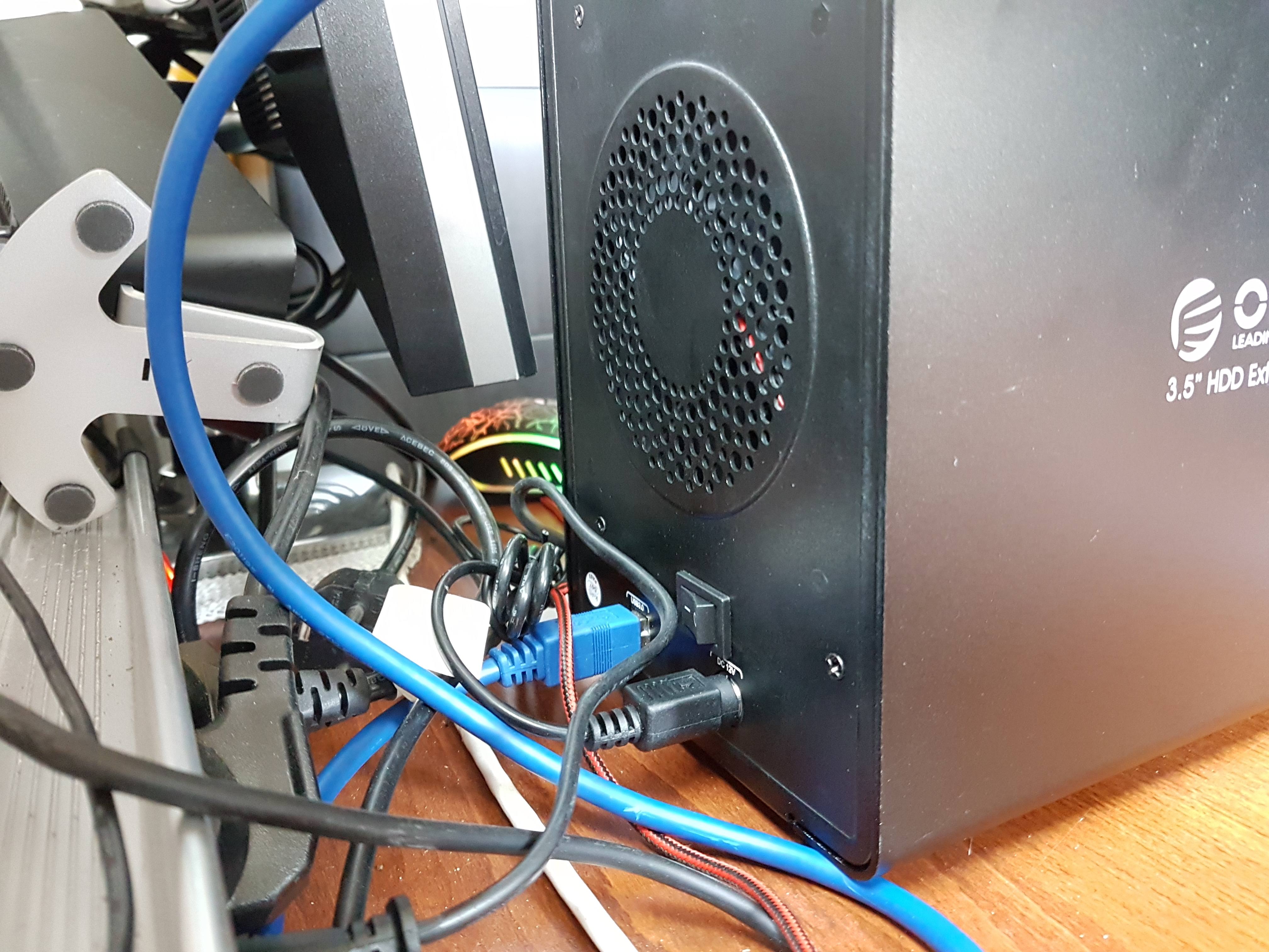

Aangezien deze post niet heel veel nuttige info bevat, enkele foto's dan maar van de test opstelling en van de eerdere waar 5x2TB in zit van 7 jaar oud en puur voor storj gebruikt word!
testopstelling1
testachterkant
storj

Quindor
Switching the universe....
Scrub is done, all is well!
scrubdone
102 uur is natuurlijk aardig wat (4,25 dag) maar is naar mijn mening nog wel te overleven. Het is ook een RAIDz2, dus als er een tweede disk klapt tijdens de rebuild (kans van ~10% of ~50% afhankelijk van hoe je het berekend) dan is de kans dat de tweede parity in die tijd eruit klapt erg klein.
Verder zijn alle disks nu meerdere malen, in meerdere vormen gechecked. Eerst met HDAT2 een full verify gegeven rechtstreeks aan een mobo SATA poort (alle disks afzonderlijk) en daarna in het USB3 cabinet met random data vol geschreven via DD en daarna een scrub via ZFS. Er zijn iig geen bad sectors. 8) (SMART re-allocated sector count is 0 op alle disks)
Het enige issue wat er nu dus echt overblijft is dat tijdens de scrub de performance soms instort, en deze weer normaal word na enkele writes. Ik verwacht dan ook dat dat in de praktijk, als de disks daadwerkelijk in gebruik zijn, een non-issue gaat zijn. Ik heb echter nog niet kunnen achterhalen waardoor dit optreed. Het kan aan het cabinet/jMicron controller liggen, maar bijvoorbeeld ook aan de (haswell) USB3 controller. Ik ben benieuwd hoe dit straks gaat werken met de Apollo Lake controller aangezien die een paar generaties nieuwer is.
Uiteraard moet ik straks als de "server" binnen is enkele tests nog eens doen, maar ik verwacht daar eigenlijk geen issues mee.
Voorlopige conclusie
Voor mij werkt het op deze manier adequaat genoeg om in te zetten als backup storage.
  • Performance is prima met ~200MB/sec read of write. Dat is 2x zoveel als de Gigabit poort überhaupt aan kan en vervolgens komt de machine remote ergens te staan dus boeit het sowieso al niet zoveel meer
  • Stabiliteit is na 10 dagen achter elkaar continu stress testen ook wel bewezen. In al die tijd, geen crashes, geen reboots, geen disconnects en geen enkel gemist bitje. (Dat was aan mijn AMD Ryzen Windows 10 systeem wel anders, daar hield hij het geen 2 uur vol!)
  • Een rebuild van een vol volume duurt ongeveer 100 uur, kan ik ook prima mee leven
  • Al met al is de "server" met dit cabinet eraan een zeer goedkope oplossing om 5 disks te draaien. Machine + cabinet is ~300 euro en hiermee krijg je 5 drivebays tot je beschikking voor als je capaciteit nodig hebt en niet perse performance! O+

Inmiddels zijn alle spullen binnen en getest voor mijn DIY Cloud Backup project waar ik eerder over gesproken heb. Omdat dit topic niet helemaal vol te spammen met videos wil ik graag verwijzen naar mijn post in het DIY RAID NAS topic voor de mensen die benieuwd zijn hoe het uiteindelijk heeft uitgepakt en eruit ziet!
Orico 5bay
