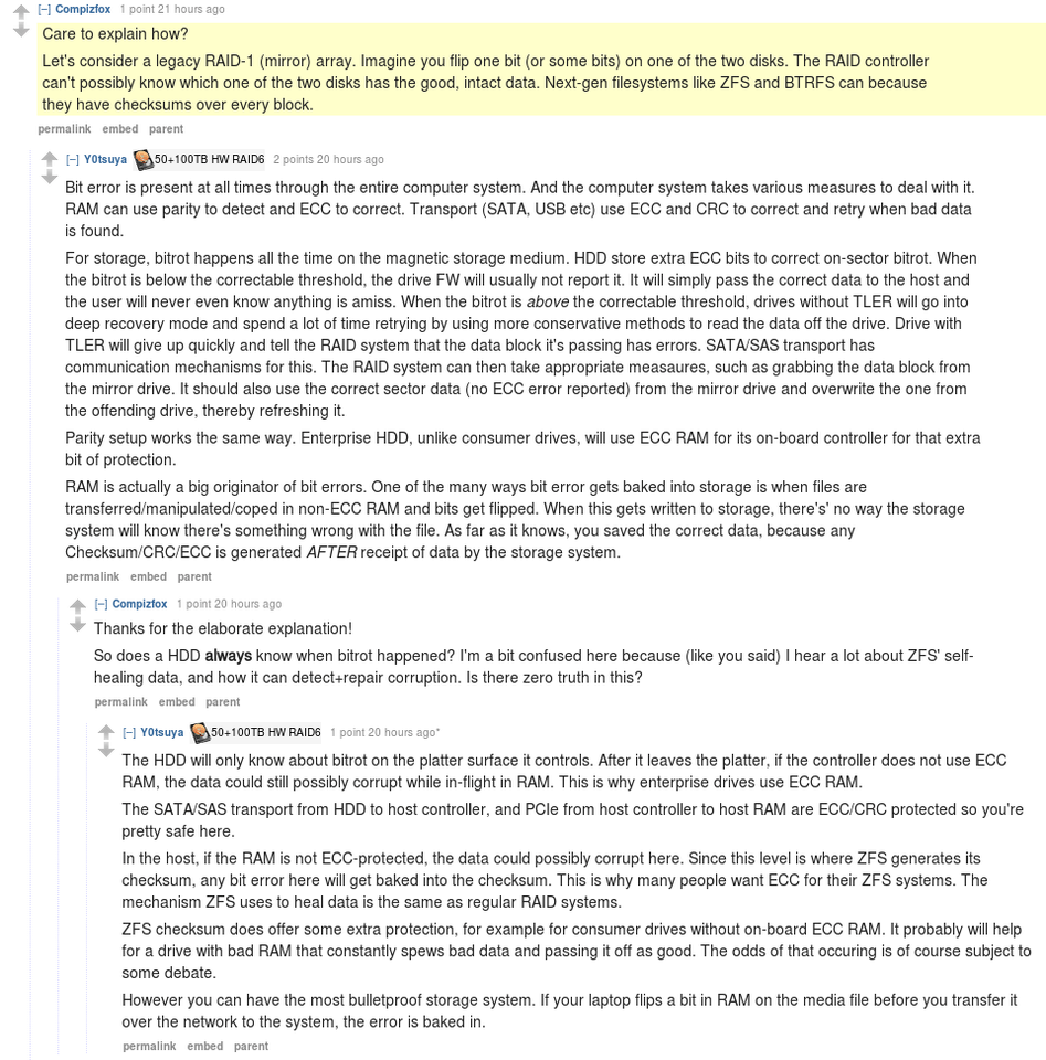

Ik had laatst op Reddit een discussie over bitrot en self-healing data. Ik was altijd in de veronderstelling dat ZFS door combinatie van volume manager en bestandssysteem dingen kan doen die legacy RAID niet kan, zoals automatisch opsporen en repareren van corruptie.
Echter, volgens degene met wie ik in discussie was, kan legacy RAID dit ook doordat HDDs ook ECC hebben over elke sector, en doorgeven aan de RAID-controller als een sector corrupt is.
In hoeverre is dit nou waar?

Ik moet de eerste RAID implementatie die bad sectors via SMART uitleest nog zien.
Wat hij zegt is leuk, maar volgens mij niet correct. Er zit helemaal geen foutafhandeling in de sata en sas protocollen die verteld wat er precies aan de hand is. Bovendien zit je os er ook nog tussen. Je krijgt gewoon IO timeouts...
En ik zie geen enkele RAID engine anders dan ZFS en BTRFS, een sector herschrijven met data van een andere sector als er een bad sector gevonden is.

Ik zou aan Y0tsuja even om een bronvermelding vragen.Compizfox schreef op maandag 04 januari 2016 @ 20:28:

Ok, even opgezocht. Mdadm doet wel een write terug na een block mismatch. Hoe ze weten welke van de twee schijven in een raid1 array de juiste data bevat zonder checksum validatie, weet ik nog niet...

Het gaat ook niet om bad sectors, en het heeft zover ik het snap niets met SMART te maken. Maar er wordt dus beweerd dat een HDD het aan een RAID-controller kan doorgeven als de ECC over een bepaalde sector niet klopt.FireDrunk schreef op maandag 04 januari 2016 @ 21:06:
Waar zit een OS tussen? Tussen een RAID-controller en een HDD zit geen OS hoorWat hij zegt is leuk, maar volgens mij niet correct. Er zit helemaal geen foutafhandeling in de sata en sas protocollen die verteld wat er precies aan de hand is. Bovendien zit je os er ook nog tussen. Je krijgt gewoon IO timeouts...
Het idee is dat een HDD ECC doet over z'n sectoren, en dat een HDD dus doorgeeft dat de ECC van een bepaalde sector niet klopt. Met die informatie kan de RAID-controller wat doen.FireDrunk schreef op maandag 04 januari 2016 @ 21:50:
Maar eh, ik vind het allemaal een beetje vreemd, want als dat dus inderdaad zo is, dan is dat "self-healing data" van ZFS helemaal niets bijzonders.

Dit is onjuist. Een hardeschijf met een sector waarbij het aantal bitfouten de ECC foutcorrectie overschrijdt, heeft een (uBER) bad sector. Dat kan een RAID controller weten door de timeout die volgt en vervolgens de data van een andere bron betrekken (de redundancy/parity) en vervolgens de schijf met de bad sector herstellen door de bad sector te overschrijven. Ik ken echter geen enkele RAID controller die dit doet. Dat md raid dit doet, is heel goed mogelijk. ZFS doet het in elk geval. Mogelijk geldt dit ook voor Btrfs en misschien ook wel ReFS.Compizfox schreef op maandag 04 januari 2016 @ 20:28:
Maar hoe er wordt omgegaan met bad sectors is een heel ander ding. Het gaat hier om corruptie. Daarmee versta ik niet dat er bitfouten in een sector op de hardeschijf zijn, want dat handelt de hardeschijf zelf af via ECC: of het wordt gecorrigeerd of het is een bad sector.
Nee, het gaat om corrupte data. Bijvoorbeeld door RAM corruptie dat een hardeschijf een schrijfactie krijgt van foute data. Dan staat er foutieve data op de hardeschijf. Weet de hardeschijf veel? Die krijgt gewoon een write request en voert deze uit. Er is dan ook geen sprake van bitfouten en ECC en al die meuk. Er is sprake van corruptie.
Corruptie kan door legacy RAID niet worden hersteld, en vaak ook niet worden gedetecteerd. Het enige wat legacy RAID kan, is constateren dat de redundancy dus de mirror disk of parity data, niet overeenkomt met de originele data. Alle RAID implementaties die ik ken, gaan er blindelings vanuit dat de originele data de juiste versie is en overschrijven de parity/mirror versie. Dit mechanisme kan juist de corruptie onherstelbaar maken omdat de enige juiste niet-corrupte versie van de data wordt overschreven. Legacy RAID is dom en kent eigenlijk geen mechanisme om slim om te gaan met corruptie. We overschrijven de data zodat in elk geval data en parity weer met elkaar overeenkomen, en vervolgens zoekt het filesystem het maar uit. Dit resulteert in een corrupte file, of blipjes in films of artefacts in foto's.
ZFS en andere 3e generatie filesystems gebruiken checksums om daadwerkelijk te controleren of de opgeslagen data zoals de hardeschijf deze aanlevert, wel overeenkomt met de checksum. En zo niet wordt de data vanuit een andere bron gelezen. Het grote verschil is dus dat ZFS weet welke versie van de data de juiste is. De enige uitzondering hierop is wanneer de checksum zelf onjuist is aangemaakt, dan heb je altijd nog errordetectie kortom je ziet dat file X is afgekeurd. Dat is nog altijd prima, want als die file echt belangrijk is, kun je deze uit backup herstellen. Is het niet belangrijk, dan is het fijn dat je in elk geval weet welke data niet meer goed is zodat je de file in kwestie bijvoorbeeld opnieuw kunt downloaden. Zo heb je controle over je data en weet je zeker dat wat een scrub overleeft, ook daadwerkelijk goed is.
De enige uitzondering op dit verhaal is als de data al corrupt was voordat ZFS het in handen krijgt. Door gebruik van Sendfile is die kans niet heel groot, omdat de netwerkcontroller de data via DMA in het geheugen zet, en daar blijft totdat ZFS de data weer uitleest. Zonder Sendfile vinden er meerdere memory copies plaats en is de kans op corruptie voordat het ZFS bereikt dus groter, omdat er meer met de data gesjouwd wordt. Als de netwerkcontroller ook over ECC zou beschikken en je RAM ook over ECC, dan is het enige risico nog de client die de data foutief aanlevert.

Dit is onjuist. Raid controllers maken onderscheid tussen een "bad block" en data die niet klopt. Bij scrubben kan ik de Areca controller scrubbing separaat instellen voor beide situaties.Verwijderd schreef op dinsdag 05 januari 2016 @ 00:16:
Maar hoe weet de Areca controller welke van de twee blokken bij een mismatch de goede is?
Wat CiPHER bedoelt, is dat als er een mismatch is in een RAID5 stripe, er altijd vanuit gegaan wordt dat de parity niet goed is, en dus de parity opnieuw berekend wordt aan de hand van de corrupte data.
Dit omdat zonder metadata checksums je nooit weet of de parity of de data incorrect is (zoals je bij ZFS en BTRFS wel weet).
Hierdoor kunnen 3e Generatie filesystems de goede keuze maken, en kan je Legacy raid controller dit niet.

Je reageert op een stuk over corruptie en je hebt het over het verschil met bad blocks en corruptie. Dus ik snap niet goed waar je precies op reageert en wat je precies onjuist vind wat ik zeg. Kun je daar nog iets meer over zeggen?BartNL schreef op dinsdag 05 januari 2016 @ 12:31:
Daarnaast, 'data die niet klopt' oftewel corruptie is niet iets wat een RAID controller kan detecteren. RAID controllers weten namelijk niets van het filesystem, ze weten enkel of de parity data overeenkomt met de originele data en of er inderdaad onleesbare sectoren zijn. Maar corruptie op het niveau van het filesystem - waar we hier over praten - kan niet worden gedetecteerd door een RAID controller. Zelfs corruptie op het niveau van de RAID-laag - dus dat de parity niet overeenkomt met de data - kan een RAID controller weinig mee. Het enige wat het kan is blindelings aannemen dat één versie correct is en de parity maar gewoon overschrijven. Daarmee kan het dus zijn dat de parity de enige niet-corruptie versie is en die wordt daarmee overschreven. Daarmee is de corruptie permanent en onherstelbaar geworden.
Legacy RAID is dom. 3e generatie filesystems zijn slim. Die hebben beschermingsmechanismen waar je een betrouwbaar opslagsysteem mee kunt bouwen. Bij Legacy RAID blijven er zoveel risico's bestaan (write hole bijvoorbeeld) dat het uiteindelijk een keer mis gaat. Het is dan alleen de vraag hoe snel je statistisch gezien gegrepen wordt door silent corruption. Sommigen bagatelliseren bepaalde risico's, omdat zij zelf ogenschijnlijk nooit last hebben ondervonden van deze risico's. Maar dat betekent niet dat de risico's niet bestaan. Een oma die 99 jaar is geworden met dagelijks drie pakjes sigaretten, is nog geen bewijs dat roken niet heel ongezond en zelfs dodelijk is. Kortom, dat enkelen legacy RAID zonder ogenschijnlijke problemen draaien voor lange tijd, betekent nog niet dat de genoemde risico's niet bestaan - hooguit dat zij tot nu toe geluk hebben gehad. Maar de dobbelsteen des doods rolt niet voor iedereen even gunstig.

Als je echt het risico niet wilt lopen dat je data corrupt raakt dan moet je zowel ZFS als ECC RAM geheugen toepassen. Je kunt ook ECC geheugen wegbezuinigen, maar dan laat je weer een nogal zeer goed gedocumenteerd en aangetoond risico open.
Grote discussies over nut en noodzaak van ECC geheugen zijn terug te vinden in
ECC geheugen voor zelfbouw ZFS NAS?
Ik heb hier ook een post geplaatst over wat info over silent data corruptie, om deze thread niet te laten vervuilen over de ECC discussie.

Een raid controller kan wel een bad block als oorzaak van corruptie detecteren. Ik neem aan dat dit gebeurt wanneer de HDD error correctie detecteert dat een data block niet klopt.Verwijderd schreef op dinsdag 05 januari 2016 @ 12:49:
Misschien klopt mijn aanname niet maar dat een raid controller altijd op dezelfde manier de party corrigeert is niet waar.
Wat de RAID controller wel kan is zien dat de stripe niet volledig is (door een scrub (check in mdadm)).
Simpel gezegd: de RAID controller leest gewoon alle stripes in, en waar hij geen data krijgt, kan hij data terugschrijven in theorie (maar dat doet voor zover ik weet alleen mdadm).
Waar hij wel data terugkrijgt maar de data is foutief, weet hij niet of de parity niet klopt (want die mismatch), of de data niet klopt (want de parity mismatched
Daar zit het grote euvel. Dat eerste probleem is overkomelijk want je hebt je redundancy om de data te reconstrueren (je krijgt immers data + geen data). Het tweede probleem is veel lastiger, want je krijgt twee versies van je data waar je niet weet welke waar is.
In theorie zou RAID6 dit probleem kunnen verminderen omdat er twee pariteiten zijn, maar ook daar zou er eigenlijk gebruik gemaakt moeten worden van metadata checksums. Bovendien moet ik (net als Q) de eerste RAID6 implementatie nog zien die dit goed doet.
