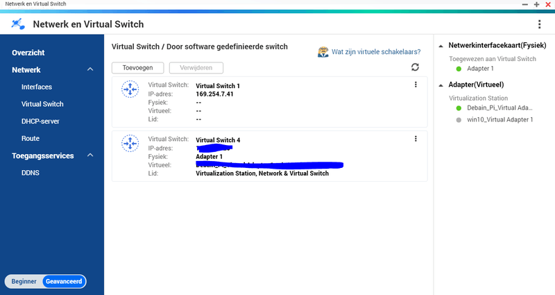

Het bijzondere is dat als ik het proces 7z kill, het proces direct terugkomt onder een andere PID als je gebruik maakt van het ps | grep command.
Het 7z proces was tot nu toe ook zichtbaar in de QNAP Webinterface (Resource Monitor - Processes). Gek genoeg werd deze gedraaid onder de HBS3 applicatie. Nu is het 7zip proces niet meer zichtbaar in de GUI, alleen via de CLI.
Er zijn op mijn QNAP slechts 2 processen actief, de overige processen slapen.
Afbeeldingslocatie: https://tweakers.net/i/DvZfn00wa5SxPMgbBAXqSv0hUl0=/800x/filters:strip_icc():strip_exif()/f/image/H9yRXEFj0zW1dPlTE3YDDUcg.jpg?f=fotoalbum_large
[ Voor 12% gewijzigd door jorgel op 28-04-2021 16:55 . Reden: Toelichting screenshot toegevoegd ]

pihole met unbound in 1 container in container station op een QNAP met arm (Cortex-A15)
Deze wil ik het huidige netwerk laten serveren.
Volgens mij heb ik het. Ik kreeg https://hub.docker.com/r/jd10nn3/pihole-unbound via YAML niet aan de praat.
Maak eerst een virtuele switch aan gekoppeld aan een fysieke netwerkkaart.
ssh naar je nas:
docker pull jd10nn3/pihole-unbound
Die container was niet ok, of niet aangemaakt.Of verkeerde netwerk settings, Iets met niet gekoppeld aan mijn switch.
Maar onder containerstation images kon ik wel met de juiste netwerk instellingen via het plusje een container maken. Mooi in bridgemodus.
Via de docker pihole terminal wachtwoord aangepast met
pihole -a -p
Ingelogd in Pihole en onder settings DNS Custom
127.0.0.1#5335 ingesteld
lijkt te werken. Nu nog uitzoeken of ik nog moet updaten.. en hoe.

  • lexvo
  • Laatst online: 29-10 17:38
Ik wil mijn QNAP (TS-453Be) een vast IP adres geven. Dat heeft jarenlang goed gewerkt, maar de laatste tijd niet meer. Mogelijk zie ik iets over het hoofd.
Ik heb port forwarding aan staan in mijn Fritzbox 7360. Ik dacht eigenlijk dat het doelapparaat dan ook meteen een vast IP adres kreeg. In elk geval heeft dit zoals gezegd jarenlang gewerkt.
De laatste maanden echter krijgt de QNAP telkens een nieuw IP adres als ik deze reboot. Voor de zekerheid heb ik in de Fritzbox aangegeven dat de QNAP een vast IP adres moet krijgen, maar dat helpt niet. Lastig is dat de port forwarding blijft wijzen naar het oude IP adres van de QNAP.
IP assignment in de QNAP staat op DHCP.
Het enige wat ik kan bedenken is dat ik een container heb toegevoegd (die overigens in QNAP settings geconfigureerd staat voor een vast IP adres en dat werkt). Kan het daarmee te maken hebben?
Iemand een idee? Zie ik iets over het hoofd?

  • Lief Adje
  • Laatst online: 22:33
Lief Adje
Love is in the air
lexvo schreef op maandag 12 juli 2021 @ 19:13:
Ip vast instellen bij Virtual Switch:
Afbeeldingslocatie: https://tweakers.net/i/IlPSjgpO9AyAmwKIVwQ6qoS2im4=/800x/filters:strip_exif()/f/image/akZlNmRD1533GbhhZXM9TUHB.png?f=fotoalbum_large
PV: 2550WP | 520WP | een mens lijdt t meest door het lijden dat hij vreest
