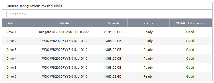

Hmmm, die TS-659 Pro was opgezet met een RAID5 met 1 hotspare, dus effectief 8TB storage (4x2TB data + 2TB parity + 2TB hotspare). Blijkt dat de hotspare een bad sector heeft. Wat dus inhoudt dat er veel meer bad sectors zijn; alleen één te veel om nog te kunnen remappen.
Maar ik had natuurlijk nog mijn oude NAS met 2x3TB waarvan één stuk was. De werkende schijf heb ik alle partities vanaf gegooid en in de QNAP geplaatst. Zou in principe moeten werken volgens mij, je "gooit" dan alleen 1TB opslagruimte weg omdat de schijf groter is dan nodig voor de RAID config. Alleen pakt hij 'm toch niet op. "Plugged drive failed to work." En in de Storage Manger ziet hij de schijf niet eens.
Nou breekt m'n klomp... Letterlijk een maand later hoor ik opeens een "raar geluid" vanaf de NAS komen; een harde schijf die opspint die anders klinkt dan anders. En zie ik bij die 3TB schijf een groene status LED ipv dat die uit is... Huh?
Afbeeldingslocatie: https://tweakers.net/i/A6YyQ_DLhetBmXneK-CueJINgS4=/f/image/MZCQNAyKQtemdAsKFY1RvZYk.png
Not that I'm complaining... Scheelt me toch een nieuwe schijf zien te vinden. :D

Ik heb gisteren besloten om het ram van mijn NAS (TS-673) uit te breiden van 4GB --> 20GB.
Regelmatig gaf hij al aan dat hij geheugen tekort had als oplossing zette ik dan enkele app's uit en dan trad het niet meer op.
Ik ben benieuwd of ik nog meldingen krijg mbt geheugen te kort.
