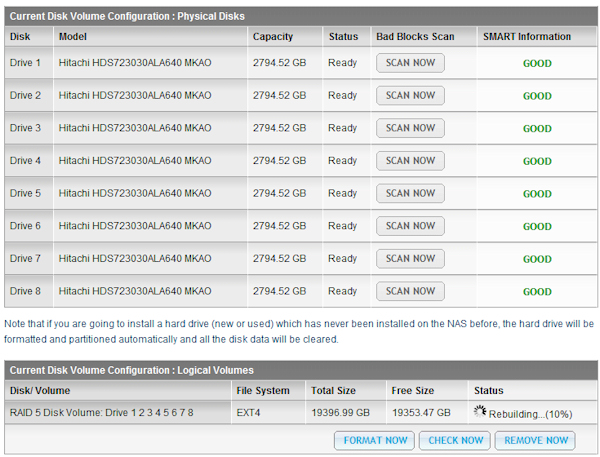

Nieuwste firmware staat er inmiddels op, RAID 5 ingesteld en het ding staat nu te formatteren. Opstarten duurt overigens vrij lang, maar wellicht dat dat sneller gaat nadat hij klaar is met formatteren. Verder werkt alles soepel.Danny schreef op maandag 16 mei 2011 @ 21:45:

Opvallend stil ding trouwens voor een bak met 8 hdd's.
edit: formatting gereed. Status: rebuilding (2%). Dat gaat wel ff duren vrees ik.

Rebuilding kan eventueel worden versneld door een commandline commando uit te voeren waarmee meer processorprioriteit aan het rebuilden wordt gegeven. Algemene performance van het systeem kan hier echter wel onder lijden...
tnx, maar is niet echt noodzakelijk. Ik kan de NAS al gewoon volledig gebruiken dus ik ben de inhoud van m'n oude homeserver al aan het overzetten. Verder kan ik de boel al gewoon inrichten qua sabnzbd e.d. Geen haastsl1000 schreef op dinsdag 17 mei 2011 @ 15:56:

Ik heb een QNAP TS-859 pro+ en wat ik wil is in mijn windows 7 bak één driveletter voor heel de NAS ipv een voor elke shared folder. Een netwerkverbinding maken naar de nas met \\QNAP-NAS\ wil niet. Ik heb nu een netwerkverbinding Q: naar \\QNAP-NAS\public en heb daarin een shortcut naar \\QNAP-NAS\ dus als ik nu naar Q: ga krijg ik qnap.lnk en als ik die vervolgens aanklik kom ik waar ik wil zijn (namelijk in de lijst met shared folders), maar ik wil die tussenstap er eigenlijk uit hebben zodat ik vanuit Q: direct uitkom bij de lijst met shared folders (public / multimedia / download / recordings etc). Is dat mogelijk?
al gelukt. op de NAS een share aangemaakt, zelf de map opgegeven als '/' en die share vervolgens gekoppeld aan Q:
