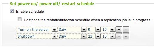

Ik word een beetje moe van dat ding. Ik had ingesteld:
Set power on/ power off/ restart schedule
Enable schedule: aangevinkt
Postpone the restart/shutdown schedule when a replication job is in progress: zowel aangevinkt als niet aangevinkt geprobeerd
Turn on Server - Daily - 10 - 0 (ofwel 's morgens om 10 uur aangaan)
Shutdown - Daily - 1 - 0 ('s nachts om 1 uur uitgaan)
Toen het postpone aangevinkt was bleef hij gewoon de hele nacht aan. Toen het uitgevinkt was ging hij uit. Hij is ook niet uit zichzelf opgestart, heb 'm zelf aan moeten zetten. Sindsdien heb ik met moeite toegang kunnen krijgen. Heel langzame interface (ook i.p.v. afbeeldingen rode kruisjes).
Afbeeldingslocatie: http://www.networknet.nl/apps/wp/wp-content/uploads/QnapIntroducingthebrandnewGUIv3_F51B/qnap1_thumb.jpg
Ook kan ik niet meer bij Sickbeard komen. Laptop vind de NAS nog wel, tv weer niet. Niet betrouwbaar zo...

Als je 'postphone' wilt bij het uitschakelen en er draaien jobs, dan schakelt ze niet uit. Als je automatische download jobs draait, dan draait er dus altijd iets en zal postphone er voor zorgen dat niet wordt uitgeschakeld.
Omdat je met de hand uitschakelt, zal mogelijk het volgende automatisch aan moment niet goed geprogrammeerd worden, zodat ze dus niet automatisch aan gaat. Enne, sommige qnaps kunnen niet automatisch aan. De EuP mode kan ook nog roet in het eten gooien, al is dat meer bij wake-on-lan.
Over de bereikbaarheid: daar zingt zowel dhcp als upnp een woordje mee: Als de machine op dchp een ander ip address krijgt, dan duurt het even voordat upnp apperatuur dat door heeft en het 'nieuwe' apparaat heeft leren kennen. Om dchp veranderingen te voorkomen het beste 1 van de interfaces van de qnap gebruiken.

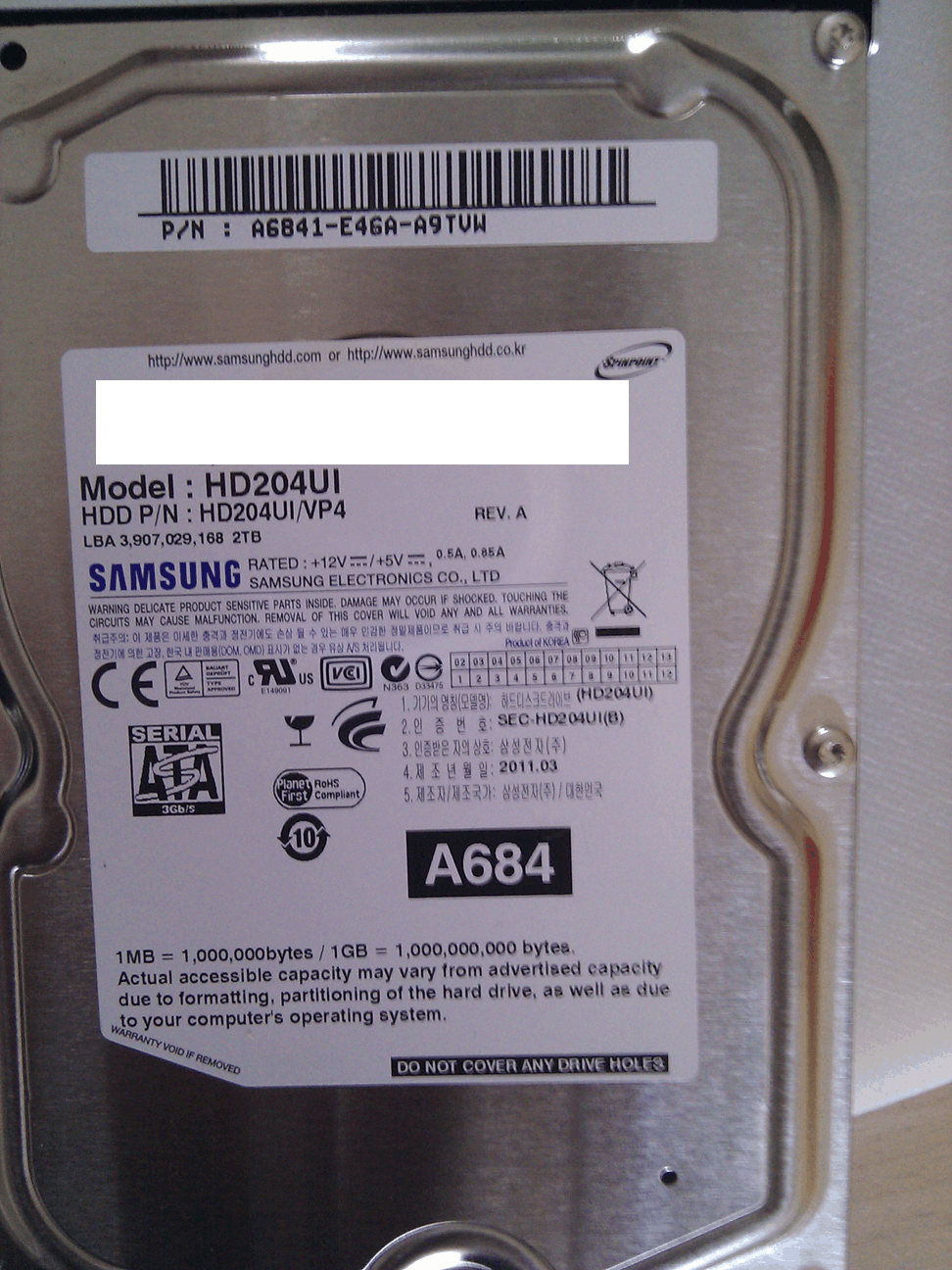

Misschien leuke tip in deze dagen van dure HD's.
In de aanbieding van de Mediamarkt (externe USB2 disk 2TB samsung) vond ik een normale SATA HD. Die stond ook in de lijst van compatibele HD voor mijn qnap-509 pro.
Afbeeldingslocatie: http://tweakers.net/ext/f/5JQRCLP9NnelNRQCSztx8e1n/thumb.png
Let op, je verspeelt wel de garantie. :)
99€ was het :)

Ik heb nu een vaag probleem met mijn QNAP TS-119. Of dat ding is gekeerd tot het christelijke geloof ;), of ik stuit op een vreemde bug :P
Qnap houdt rustdag?
Hij gaat dus elke dag om 9:15 aan, en vervolgens om 23:15 uit.
Maar waarom hij op zondag juist niet aan wilt gaan is mij een raadsel? Als hij op zondag niet aan is gegaan gaat hij wel weer netjes op maandagochtend aan om 9:15.
Ik heb firmware 3.5.1. maar hoe is dit mogelijk? :?
De logs melden geen vreemde dingen op diezelfde dag waardoor hij uit gegaan zou kunnen zijn, evenals op zaterdag.

AW_Bos schreef op zondag 20 november 2011 @ 14:36:
In deze firmware-versie is een bug geslopen waardoor Power Management niet werkt op zondag. Zelf had ik het nog niet gemerkt, maar ik zie nu net dat mijn TS-439 in de nacht van zaterdag op zondag niet uitschakelt, en dus ook niet op zondagochtend hoeft te starten.
Het is al diverse malen gemeld op het Qnap forum, en waarschijnlijk zal in 3.5.2 de bug zijn opgelost.
Op het moment loop ik tegen het probleem aan na het eea ingesteld te hebben dat ik mijn shares wel kan benaderen en SABnzbd, SB of CP via de webinterface kan bereiken. Maar zodra ik inlog op mijn QNAP 419P II zie ik mijn raid 5 array niet onder diskmanagement, kan geen SMART status uitlezen van de disks. Ze bestaan gewoon niet!? Maar ook als ik via Access right management naar mijn shares wil gaan voor beheer dan worden ze niet weergegeven onder " shares".
Het gaat overigens om Samsung HD204UI (ecogreen) schijven die toch een maand zonder problemen hebben gedraaid. De firmware van de NAS is de meest recentste meen ik, 3.5.1 Build 1002T.
Zijn er meer personen die hier last van hebben?
3.5.2 is uit. Ik zie dit in de change log:
[Power Management] The actual power on/off schedule was inconsistent with the user settings.
http://www.qnap.com/nl/do...pl=1&p_mn=122&d_id=108768
Maar of ze daar nu dit issue mee bedoelen... :S

Denk ik ook, alleen 3.5.2 is weer teruggetrokken, zoals ik hierboven al las.
