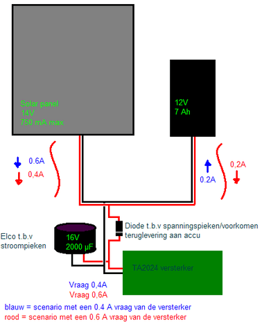

Beste medeforummers, het is een tijd geleden dat ik hier aanwezig was. Ondertussen is de kratadio versie 2 opgestart.
Deze keer met
mp3 decoder board
lcd voltage screen
Wel dezelfde boxen, inclusief sony filters.
ta2024 modded
Verder nog geen ideeen over de vorm, misschien wel driedelige kist, waarbij de boxen losgekoppeld kunnen worden, en de accu, versteker en bediening in 1 unit gebouwd worden.
Verder heb ik gewerkt aan een platenspeler, die nu loopt op een 7 ah 12 volt accu. Inclusief hq 12v phono voorversterker, alles verwerkt in een houten koffer.
Vervolgens had ik op het moment 1 vraag: onlangs heb ik een diode aangeschaft beveiliging tegen het verkeerd aansluiten van mijn accu polen.
Ik heb eerlijk gezegd geen idee hoe ik zoiets aansluit. Op de plus of min pool? Onderbreken van 1 draad>? (de puls of min draad). Welke richting moet de diode opwijzen?

Hm vanaf juni kan ik bij een leverancier onderstaand zonnepaneeltje krijgen.. Volgens mij erg interessant aangezien het gemiddeld verbruik van een TA2024 zo rond de 500mA ligt bij een redelijk volume...
Afbeeldingslocatie: http://tweakers.net/ext/f/FsP63IgF6MRcUfRTJ443e1TX/full.png
Zou het schadelijk zijn deze continu met de accu verbonden te houden?
[ Voor 18% gewijzigd door lredev op 12-04-2011 10:42 ]
lredev schreef op maandag 11 april 2011 @ 23:50:
In dat geval zal je een oplossing moeten maken met een een aantal relaitjes. Het hoeft op zich niet zo moelijk te zijn. Dan kan je met een 3 standen schakelaar de boel in principe regelen.
Ik kan me herinneren dat ze bij de action (conrad ook trouwens) van die panelen hadden, misschien kan je de specificaties en beoordelingen daarvan even vergelijken.
Denk dat het continue op niveau houden van de accu nog de minste zorg is, eerder het daadwerkelijke laadvermogen en de hoeveel zon die daarvoor nodig is.
  • JonasvanS
  • Laatst online: 12-09-2018

  • lredev
  • Laatst online: 11-11 11:02
JonasvanS schreef op dinsdag 12 april 2011 @ 11:14:
Het is daarentegen wel schadelijk voor je accu als je oplaadt en verbruikt tegelijkertijd.
Dus weet niet of het heel slim is om hem continu aan je accu te houden.
Afbeeldingslocatie: http://tweakers.net/ext/f/3hYCFxoGha5zePou3phfwevL/full.png
Zoiets stel ik me er bij voor. Met de accu dan wellicht nog beschermd door een AccuSafe. Het tegelijk laden en gebruik kan slecht zijn voor de accu omdat dan alsnog ontladen kan worden als de versterker meer vraagt dan de lader kan leveren.
Met oog op de door mij geschetste gebruiksituatie is er sprake van een bij incidenten minimale ontlading van de accu, maar geregeld een minimale oplading, wat te vergelijken valt met de onderhoudsstand/druppellaadstand van een gelacculader. Maar goed, ik ben er niet helemaal gerust op :P Het lijkt me alleen erg gaaf als dit een beetje werkzaam is. eventueel zou ik in dit geval de versterker zodaning van een hogere ingangsweerstand kunnen voorzien om te voorkomen dat het gemiddeld stroom verbruik de gemiddelde levering van het panel overstijgt.
Wat ook nog kan: bovenstaande combineren met de AccuSafe en dan een panel op de voedings aansluiting en op de lader aansluiting... dus 2 panels
[ Voor 6% gewijzigd door lredev op 12-04-2011 11:51 ]
Dat is niet waar. :) Een acculader regelt elektronisch de laadstroom en spanning. Als je tegelijkertijd gaat spelen raakt deze van slag door de erg schommelende stromen naar de versterker. Maar voor de accu niet schadelijk dus. Mits je niet meer stroom verbruikt dan de lader kan bijladen. Ik denk dat zo'n zonnelader minder 'slim' is en het meer afhangt van de intensiteit van de zon.
@lredev
Die van Conrad heeft dacht ik maar een laadstroom van max 200mA. En een gelaccu kan doorgaans geladen worden tot 14,4v zolang deze spanning er maar niet op blijft als hij vol is. Als je hem binnen hebt zou je even moeten meten in de zon enzo maar ik denk dat zeker tijdens het spelen zo'n zonnelader er prima aan kan blijven hangen.

  • wesleytjuh
  • Laatst online: 17-11 16:10
wesleytjuh
lredev schreef op dinsdag 12 april 2011 @ 11:49:
Dit zal wel gewoon gaan werken hoor :). Hij zal nu inderdaad gaan helpen met het voeden of de accu gaan laden afhankelijk van het weer en het volume van de TA2024. Even kijken wat nu de spanning is in direct zonlicht, maar ik denk dat dit geen problemen zal opleveren.
Zo'n lader raakt inderdaad van slag door de wisselende stroomafname, en de kans op diepontlading is aanwezig. Met een AccuSafe zou je dit tegen kunnen gaan ja.
Wat zijn de afmetingen? Zou top zijn om zoiets in je deksel te hebben.
Edit: ah ze staan erbij, best flink nog :p.

  • ThinkPad
  • Laatst online: 07:16
Ik weet niet of dat met die diode gaat werken, over een diode heb je vaak spanningsval, en dan hangt het zonnepaneel er misschien voor niks aan, omdat de spanning niet hoog genoeg is om je accu op te laden.
  • NIB0R
  • Laatst online: 06:39
ThinkPadd schreef op dinsdag 12 april 2011 @ 12:33:
Neem een schottkydiode ;) die heeft lagere voorwaartse spanningsval. tussen 0,15 en 0,36v volgens mij. bind me er niet op vast
[ Voor 7% gewijzigd door NIB0R op 12-04-2011 12:36 ]

  • lredev
Plus dat de diode in mijn voorstelling alleen voor de versterker en buffer zit. het panel staat direct in verbinding met de accu.

  • ThinkPad
NIB0R schreef op dinsdag 12 april 2011 @ 12:35:
Ik denk dat je dan alsnog de sjaak bent, want als het paneel onder optimale omstandigheden (dus buiten in de volle zon) 14V levert, dan heb je net genoeg om je accu bij te laden. Als je in de schemering komt dan zakt het voltage en de stroomsterkte ook in, en dan heb je er gelijk al niks meer aan (want onder 13,6V gaat je accu echt niet opladen).
Ik denk ook niet dat het zonnepaneel veel effect zal hebben.
lredev schreef op dinsdag 12 april 2011 @ 12:40:
Dan kan hij er volgens mij net zo goed tussenuit, want op deze manier heeft het weinig nut :+
  • lredev
Blijft natuurlijk ook nog een aansluitveiligheid en afvlakker voor de ingangsspanning. ;)
Het moet overigens onderdeel van een soort semi-permante opstelling worden voor op de boot. (BM'tje) waarbij er verder ook nog een ankerlichtje aan gehangen kan worden en verlichting voor onder de dektent. (LED natuurlijk)
Er zou dus ook nog een amperemeterje aan komen en een voltmetertje zodat muziek een "extra optie" is.
[ Voor 65% gewijzigd door lredev op 12-04-2011 12:49 ]
  • wesleytjuh
wesleytjuh
ThinkPadd schreef op dinsdag 12 april 2011 @ 12:43:
Yup, zonder diode zal het ook werken. Spanning die terug loopt uit de elco de accu in zal geen problemen met zich meebrengen. De interne weerstand van de accu zorgt ervoor dat dit geen schade kan veroorzaken.
