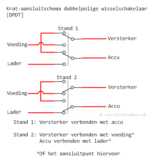

Ik heb trouwens vier 12v 7ah accu's liggen, is er een schema te bedenken om er dan 24v 14 ah van te maken?
Zoiets?
Afbeeldingslocatie: http://i52.tinypic.com/7330uo.jpg
  • Michel5128
  • Laatst online: 15-11 20:37
xammies schreef op woensdag 06 april 2011 @ 15:39:
Zoiets?
Zo heb je inderdaad 24v 14ah. Je moet echter wel oppassen (zoals bij iedere combinatie van accu's) met het feit dat wanneer 1 accu kapot/leger is dan de andere accu's dit één of meerdere accu's kan slopen. Wel regelmatig controleren dus. :)

  • lredev
  • Laatst online: 11-11 11:02
@gricai Misschien heb je hier wat aan: http://www.kratradio.nl/t...er-accu-voeding-en-lader/
Afbeeldingslocatie: http://tweakers.net/ext/f/ELhgBheoY7hSjqYHUERB9ROo/full.png
  • JonasvanS
  • Laatst online: 12-09-2018
Dit heb je niet nodig als je de KratSafe hebt toch?

  • Fid3lity
  • Laatst online: 13-11 21:18
Fid3lity
Spectre X
Ik heb er toendertijd een hele tijd op lopen turen, maar nu zie ik de werking in 1 keer :P
  • wesleytjuh
  • Laatst online: 17-11 16:10
wesleytjuh
JonasvanS schreef op donderdag 07 april 2011 @ 09:53:
Klopt, die doet hetzelfde, maar dan automatisch ;).
