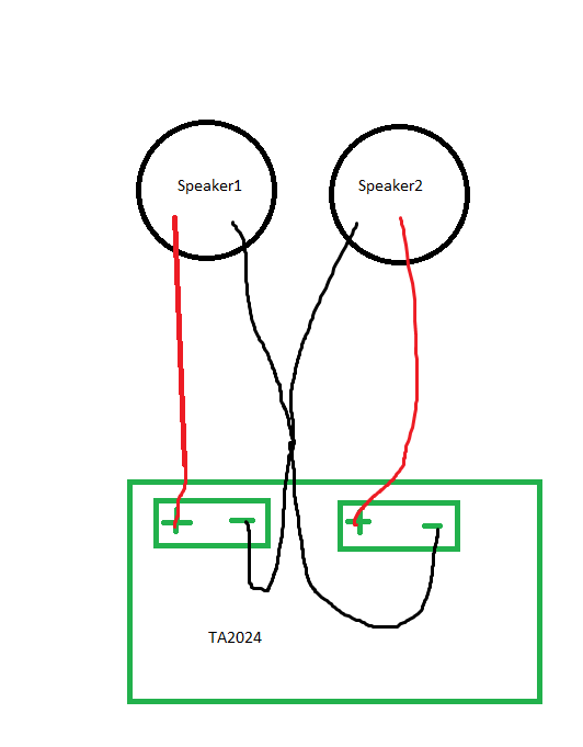

Weet iemand of je, als je bij de TA2024 2 kanalen gebruikt, je voor de ground beide speakers op dezefde aansluiting kunt aansluiten?

ikke26 schreef op zondag 03 april 2011 @ 18:08:
Uhm het is met niet helemaal duidelijk wat je bedoeld, een kanaal heeft een + en een - waar een speaker op wordt aangesloten. De - of + van de ander gebruiken of iets in die richting (bruggen) kan schade veroorzaken aan de chip.

fterheide schreef op zondag 03 april 2011 @ 18:29:
Afbeeldingslocatie: http://i1224.photobucket.com/albums/ee376/ikke265/eenaansluitingmin.png
Op deze manier.

Kijk even of de GND aan de onderkant van de printplaat doorgelust is met elkaar. In dat geval kan je een gedeelde GND gebruiken. Als het apparte lijnen zijn de GND appart aansluiten. Ik heb eigenlijk geen flauw idee hoe dat met versterkers zit maar op deze manier kom je er wel achter.

Nee dit hoef je zeker niet te doen, gewoon iedere + en - op zijn eigen speaker laten.

Ik heb de welkebekende versterker, TA2024.
Ik wil een gelaccu er aan gaan koppelen gewoon 12 V
Nu vraag ik me af, ik kan waarschijnlijk aan een accu komen van 12V en met veel meer ampere,
moet ik ergens mee oppasen of kan dit wel? I.V.B met de versterker etc, of maakt dit geen verschil??
Ja dat kan, een accu van 12 volt met een capaciteit van 7Ah of 70Ah is geen probleem, met die van 70Ah speel je om en nabij 10× zo lang.

  • gricai
  • Laatst online: 21-12-2021
fterheide schreef op zondag 03 april 2011 @ 21:44:
O oke dan is het goed,
bedankt!
