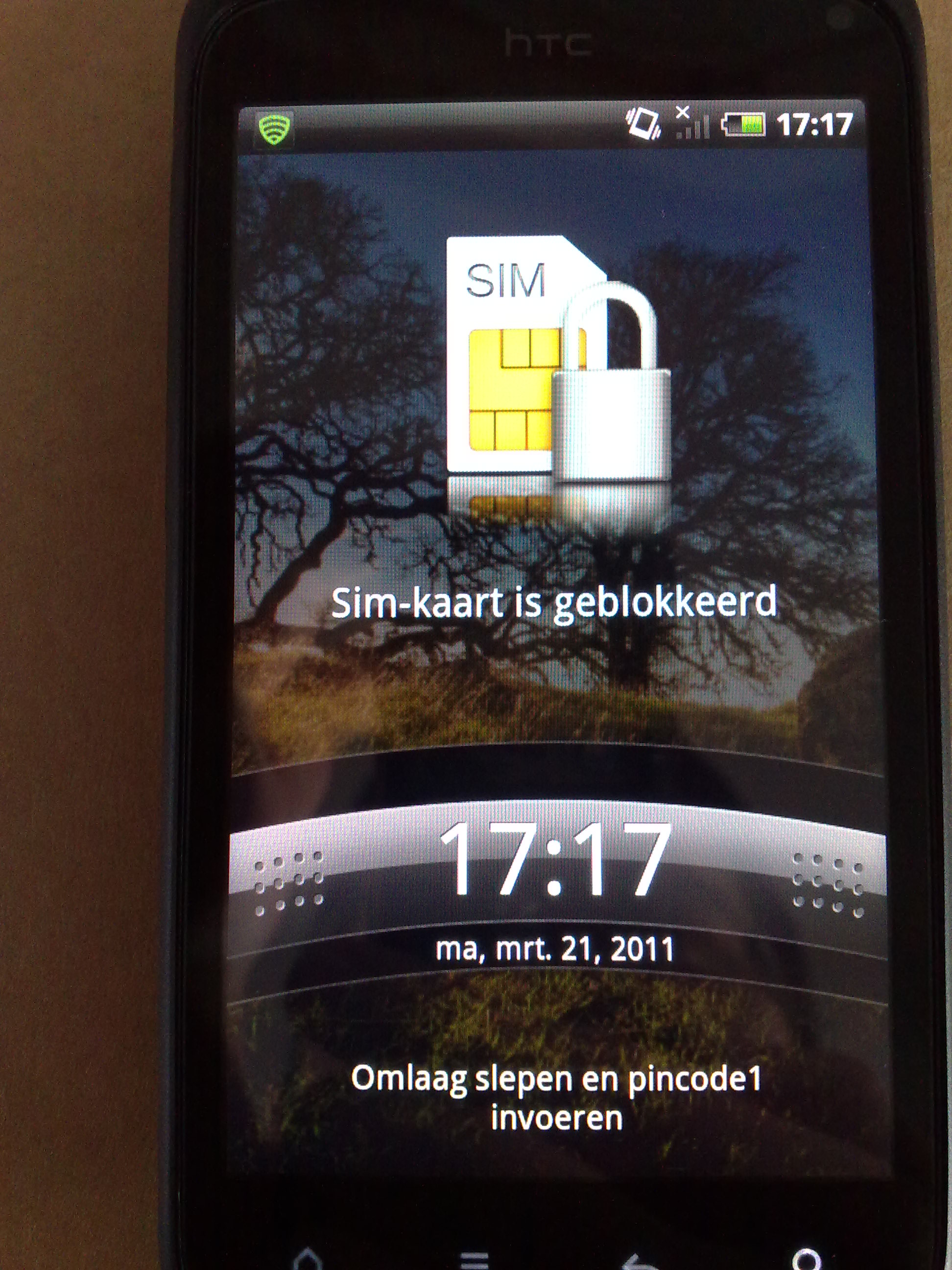

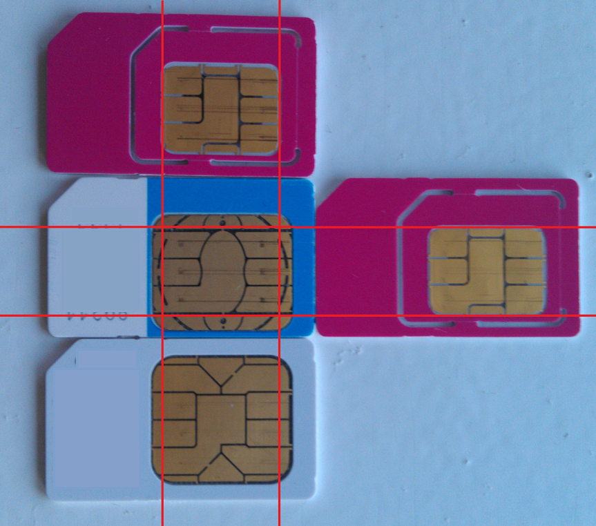

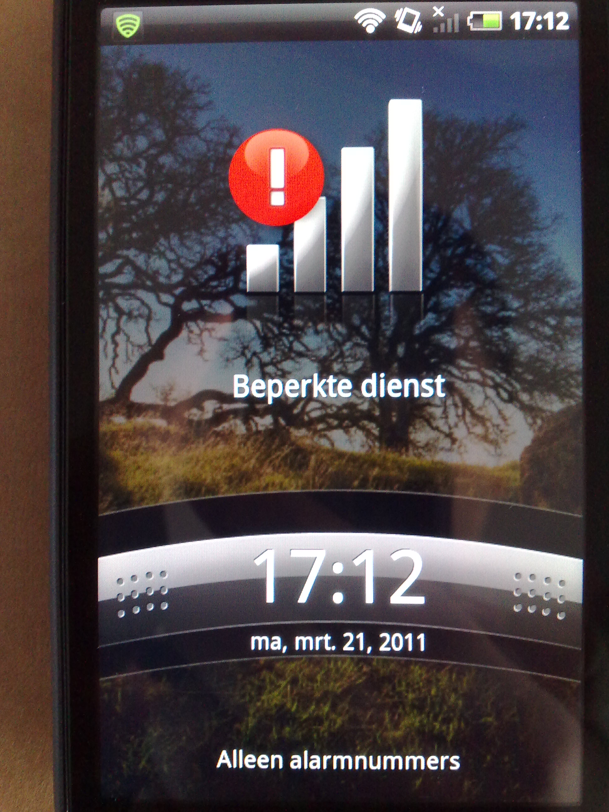

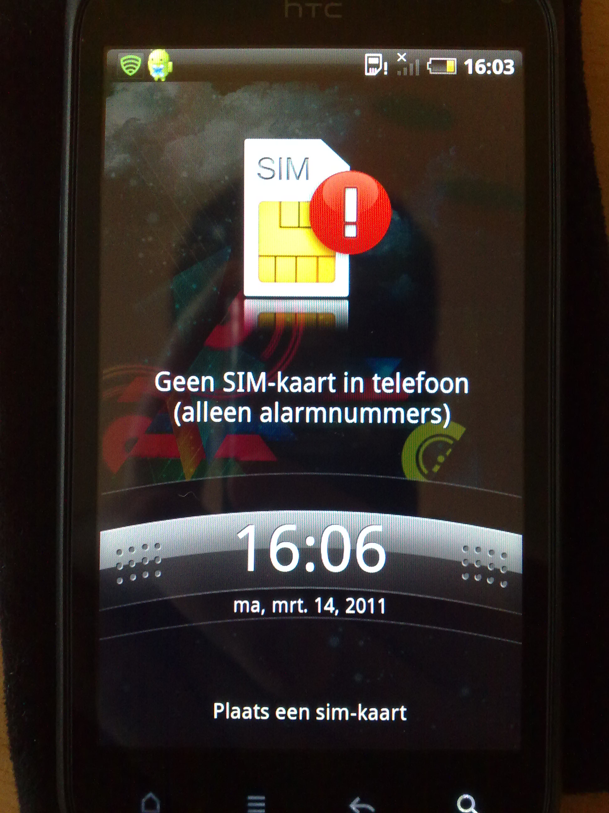

Edit; M'n nieuwe T-mobile SIM, is geactiveerd, helaas vertoont deze de zelfde kuren! :(
3 Dagen een simkaart van Ben.nl erin gehad zonder enkel probleem, dus het lijkt er echt op dat die uitdrukbare simkaarten falen in de Incredible S, of in elk geval in de mijne.
Ik heb hier nog een normale kaart liggen van T-mobile welke een tijd terug van het netwerk is gegooid omdat ik deze lang niet heb gebruik, kijken of ze daar iets mee kunnen.
2e Edit: Helaas geeft T-mobile aan dat ze niks met die simkaart kunnen, ik zit nu echt met mijn handen in mijn haar, wat kan ik nog doen :S

Ik zal het probleem bij T-Mobile neerleggen. Schijnbaar werkt er iets niet goed met je simkaart/T-mobile netwerk. Wat je ook zou kunnen proberen is contact met HTC opnemen om te kijken of die wat kunnen betekeken voor je.
Waarschijnlijk levert dit niks op, maar je kan er nog even naar kijken. Kan het zijn dat je SIM-kaart iets dunner is dan de oude kaarten? En dat er wat speling zit tussen de SIM-kaart en de contactjes? In dat geval zou je kunnen proberen om een stukje plakband aan de achterkant te plakken om het dikker te maken. Desnoods een klein stukje papier er tussen schuiven. Dat trucje heb ik bij oudere telefoons vaker met succes toegepast.

Ik ben weer een dag verder met mijn simkaart problemen, T-mobile vroeg of ik het wilde proberen door de simkaart af te breken tot micro sim en dan in een adapter te doen welke ik morgen ga ophalen bij de T-mobile shop. Ik zie hier totaal het nut niet van in maar zal het toch eens proberen.
Ik heb vandaag nog een boel simkaarten geprobeerd, waaronder ook een T-mobile simkaart van de blackberry van mijn zusje dit is een niet uitdrukbare simkaart met hetzelfde formaat chip als die van de uitdrukbare, deze vertoonde dezelfde problemen.
Heb nog 2 simkaarten van Blyk en AHmobiel geprobeerd met een grote chip deze doen het wel.
Dan kom ik tot de conclusie dat simkaarten met een kleine chip falen in mijn Incredible S
Afbeeldingslocatie: http://www.imgdumper.nl/uploads4/4d89003d9b681/4d89003d90e4f-Simkaarten.thumb.jpg
Ik heb ook met HTC gemaild en zij kwamen al snel tot de conclusie dat het niet aan mijn telefoon lag maar aan de simkaarten, (Waarom doen ze het dan wel in mijn 3 jaar oude Nokia n82) |:(
Zijn er hier nog mensen die ook problemen ondervinden met hun Incredible S i.c.m een simkaart met een kleine chip ??
Ik heb gisteren mijn HTC Incredible S ontvangen, natuurlijk wou ik deze meteen gaan uitproberen. Echter ik liep tegen hetzelfde probleem aan als jij. Het toetsel kon de gegevens niet laden van mijn oude simkaart.
Ben blij dat je dit gepost hebt want nu wist ik tenminste waar het aan lag. Heb het meteen met een andere simkaart geprobeerd die grotere contactjes had en die werkte wel. Daarom ook meteen even met Hi gebeld en een nieuwe simkaart is onderweg! Hopelijk werkt het dan wel naar behoren..

Ik had echt precies de zelfde problemen zoals jij die beschrijft. Ik had juiste een "normale" simkaart die het niet deed van T-Mobile. Nu heb ik er een met microsim en die werkt perfect. Misschien een andere fabrikant?
Kan je aan het simkaart nummer zien of ze van de zelfde fabrikant komen?

Ik zou het niet weten of je dat kan zien de T-mobile simkaarten beginnen met
8931162111 52249****
8931162111 40902****
8931162111 50177****
Volgens HTC zou het niet aan mijn telefoon kunnen liggen, omdat andere simkaarten het wel doen,
dat die T-mobile kaarten het in mijn 3 jaar oude Nokia n82 wel doen, doet er niet toe |:(
Maar ik ga zo richting de T-mobile shop zo'n adapter halen, en even vragen of ze andere simkaarten hebben liggen.

Die van mij is 8931162111 52220****,
  • Audiojunky
  • Laatst online: 03-07 10:26
Je gaat het niet geloven, maar nadat ik me sim eruit heb gehaald om te kijken voor het nummer, heb ik weer dezelfde problemen:
GEEN SIMKAART 8)7 :(

Ik heb geen problemen met mijn T-mobile sim. Even gekeken, maar dat is een 'grote' chip.
89311 52111 24384 ****

Ik heb een SIM-kaart met nr. 89311 62111 17734 ****. Groot model, geen probleem.
