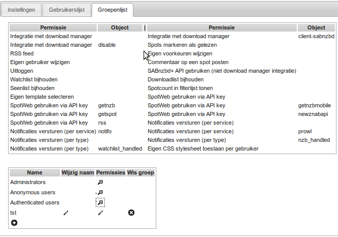

  • Mar2zz
  • Laatst online: 27-09 17:28
@joster, waarschijnlijk heeft de user waarvan je de apikey gebruikt geen rechten om die key te gebruiken. Log in als admin en speur eens rond in het adminpanel. Onder groepen kun je rechten bekijken en aanpassen. Jouw user moet nog push-sabnzbd hebben waarschijnlijk...
@nightspirit
Ik snap het overigens niet helemaal. Het ziet eruit alsof authenticated users de api mogen gebruiken, maar dat daar vervolgens niets mee kan gebeuren, omdat de rechten van sabnzbd niet voldoende zijn voor het ophalen van een nzb vervolgens? Klopt dat of zie ik het fout?
Als het klopt, dan zou daar iets aangepast moeten worden lijkt me? Anders is het verwarrend.
Zoals het bij mij staat voor authenticated users (=default):
Authenticated users default rights
[ Voor 15% gewijzigd door Mar2zz op 01-07-2011 07:52 ]

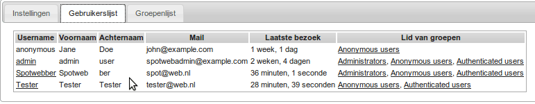

  • Joster
  • Laatst online: 03-10 06:32
(jarig!)
Zowel met admin als mijn user kan ik geen nzb's doorsturen naar SAB.
Mijn user is lid van de admin groep en lid van een groep waar ik gewoon alle rechten in heb gedumpt dus volgens mij kan dat het niet zijn.
  • Mar2zz
Doe eens een schermprintje van de groep waar je user in zit?
Als ie inderdaad administrator is dan kan dat het niet zijn (tenminste, bij mij werkt dat naar behoren, maar dan moet je niet admin heten volgens mij...)
[ Voor 57% gewijzigd door Mar2zz op 01-07-2011 08:03 ]

Afbeeldingslocatie: http://i52.tinypic.com/15f3ryu_th.jpg
Verder is die user ook gewoon lid van de andere groepen zoals authenticated users en die is precies hetzelfde als jij hebt gepost.
Edit: oh ik was al bezig met het bericht. Nouja dan geef ik de admin rechten ook wel in de nieuwe groep mee en maak ik hem admin af of wat bedoel je?

Die ik heb gepost is waarmee het volgens mij dus niet werkt (dat was voor NIghtspirit, voor dat punt wat ik eronder maakte).
Hoe ziet jouw gebruikerslijst er dan uit? Ik moet nog even testen, maar volgens mij kan user tester bij mij niet gebruik maken van api en/of push sabnzbd en zou ik dus foutmeldingen krijgen. Spotwebber kan er wel gebruik van maken:
Afbeeldingslocatie: http://tweakers.net/ext/f/SnagjkYegUSVedES4uIx9aiK/thumb.png

Afbeeldingslocatie: http://i52.tinypic.com/30ttiki_th.jpg
Van user Joster even wat dingen verwijderd zoals je ziet.
  • Mar2zz
En als je 'm nou even uit die Usergroup haalt? dan zou het moeten werken volgens mij, dan heb je de standaard rechten voor admin.
