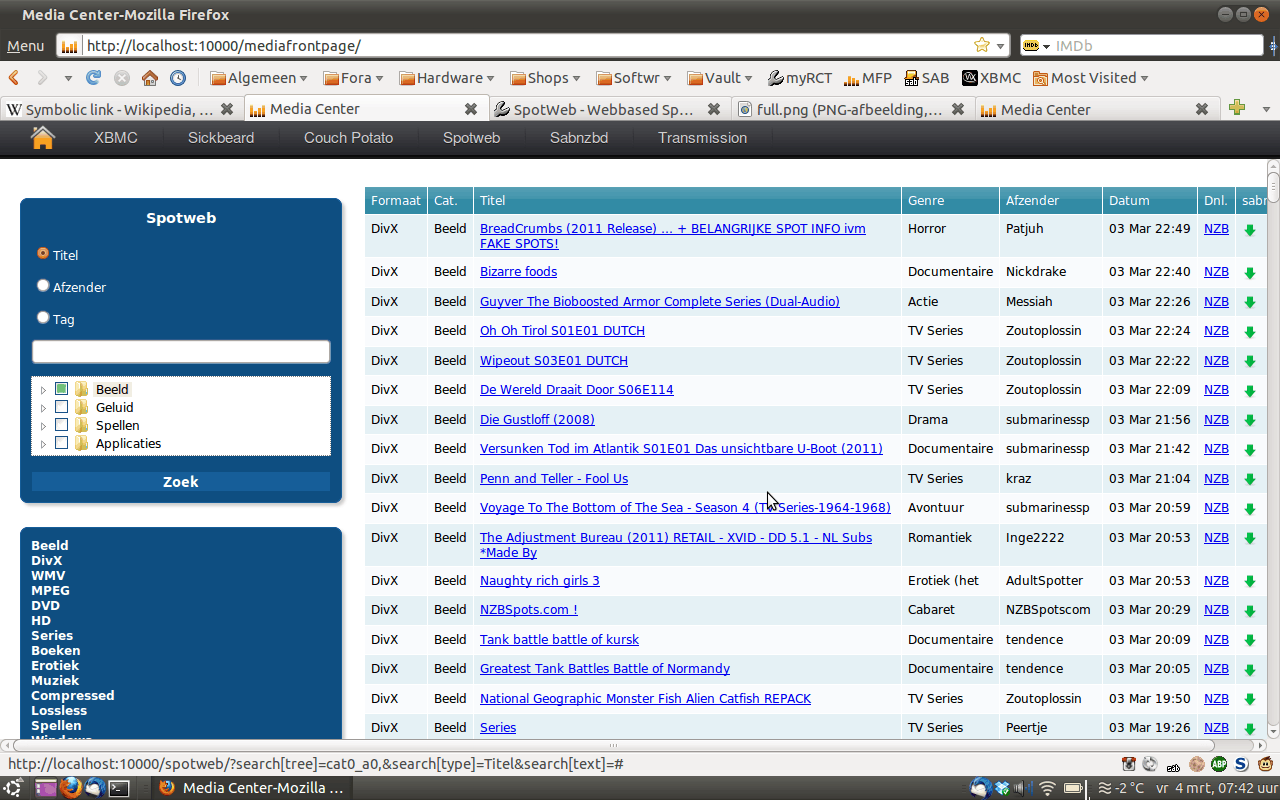

Hey bakman, ziet er goed uit. Ik heb het als volgt gedaan, ik gebruik de normale spotweb, maar heb via ownsettings naar jouw templatefolder verwezen via ownsettings.php met deze regel:
# waar moeten ew de templates vinden?
$settings['tpl_path'] = '../spotwebbakman/templates/';
Die map staat uiteraard in /var/www, naast spotweb, dus spotweb gebruikt dan jouw templates en beide zijn zonder aanpassingen fijn te gitpullen via een cronjob.
Nu viel me wel op dat je de filters hardcoded hebt? of klopt dat niet? Aanpassingen aan filters in ownsettings werken niet cosmetisch, terwijl dat bij spotweb wel gebeurt. Jouw filters zien er prima uit, maar ik wil mijn eigen set. Kan je dat allemaal terugverhuizen naar ownsettings?
gebaseerd op wat ik zie werkt het niet helemaal. Je hebt niet alleen templates aangepast maar waarschijnlijk meer. Welke files zijn allemaal anders dan default spotweb?
dit is hoe het eruit ziet met een link naar alleen jouw templates vanuit spotweb, en combi van jouw en original:
Afbeeldingslocatie: http://tweakers.net/ext/f/rkrSerFPG20epfDXpsm1QuAb/thumb.png
Ik ben heel blij met die datefix, nu passen er veel meer spots op 1 scherm, maar de filters ben ik niet tevreden over, die wil ik tweaken vanuit ownsettings.

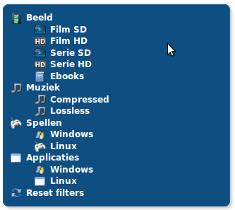

De huidige iconset is ronduit lelijk, ik ga hier eens zoeken naar vervangers:
http://www.iconspedia.com/
zo valt het wel mee toch ?
Afbeeldingslocatie: http://i55.tinypic.com/112fpdw.jpg
de icons zet je toch in settings.php ?
Verwijderd schreef op vrijdag 04 maart 2011 @ 09:32:
Op een witte achtergrond zijn de iconen prima, op elke andere kleur wordt er een randje wit zichtbaar, dus niet mooi.
  • Nakebod
  • Laatst online: 21:47
Dank voor de update :)
En de icoontjes vallen zo idd wel mee, het zijn niet de mooiste, maar op een witte achtergrond prima te doen.
Blog | PVOutput Zonnig Beuningen
  • Mar2zz
  • Laatst online: 01-11 09:05
Mar2zz
^ dat dus...
Heb er een featurerequest voor aangemaakt: https://github.com/spotweb/spotweb/issues#issue/53
Ja icons worden meegedefinieerd met de filters. Dus inderdaad ownsettings.php. Dat is dus makkelijk skinnable overigens. gewoon de filters aanpassen met pad naar ander imagemapje
Dus css met templates is voldoende om iemand anders skin te gebruiken. Al kan zo iemand daar natuurlijk best een mooie iconset bij leveren. Als jij had gekozen voor een zwarte achtergrond dan had je de default icons wsl ook niet willen hebben.
Heb even gekeken hoe het is met een iconset die voor spotnet was gepost. Vind andere icoontjes toch mooier dan alleen maar die mapjes, maar is nog best wat werk om dat allemaal in te stellen, moet voor de linux natuurlijk nog even leuke tuxjes zoeken enzo, waar wel fijn dat het zo makkelijk te customizen is.
Ik heb gewoon een map in mijn webroot gezet met de images erin en vervolgens in de filters aangegeven dat de images zijn te vinden op ../images/image.png (ze zijn allemaal 32x32 pixels.
@default (custom filters)
Afbeeldingslocatie: http://tweakers.net/ext/f/KoHKPqM3L3fcpZpN0g0wAQ6q/full.png

$settings['filters'] = array(
    Array("Beeld", "../images/film.png", "cat0_d,!cat0_d23,!cat0_d24,!cat0_d25,!cat0_d26,!cat0_a5", "",
        Array(
            Array("Film SD", "../images/divx.png", "cat0_a0,cat0_b,cat0_c,cat0_d,!cat0_d11,!cat0_b0,!cat0_b8,!cat0_b9,!cat0_c2,!cat0_c4,!cat0_c5,!cat0_d23,!cat0_d24,!cat0_d25,!cat0_d26", ""),
        Array("Film HD", "../images/hd.png", "cat0_a4,cat0_a9,cat0_b,cat0_c,cat0_d,!cat0_d11,!cat0_b0,!cat0_b8,!cat0_b9,!cat0_c2,!cat0_c4,!cat0_c5,!cat0_d23,!cat0_d24,!cat0_d25,!cat0_d26", ""),
        Array("Serie SD", "../images/divx.png", "cat0_a0,cat0_a3,cat0_a10,cat0_d11", ""),
            Array("Serie HD", "../images/hd.png", "cat0_a4,cat0_a9,cat0_d11", ""),
        Array("Ebooks", "../images/book.png", "cat0_a5", "")
    Array("Muziek", "../images/music.png", "cat1_d", "",
        Array(
            Array("Compressed", "../images/music.png", "cat1_a0,cat1_a3,cat1_a5,cat1_a6", ""),
            Array("Lossless", "../images/music.png", "cat1_a2,cat1_a4,cat1_a7,cat1_a8", "")
    Array("Spellen", "../images/controller.png", "cat2_d", "",
        Array(
            Array("Windows", "../images/vista.png", "cat2_a0", ""),
            Array("Linux", "../images/linux.png", "cat2_a2", "")
    Array("Applicaties", "../images/application.png", "cat3_d", "",
        Array(
            Array("Windows", "../images/vista.png", "cat3_a0", ""),
            Array("Linux", "../images/linux.png", "cat3_a2", "")
    Array("Reset filters", "../images/refresh.png", "cat0_a5", "", array())
Filters niet zomaar overnemen, HD is niet alle hd, SD is alleen divx, de naam geeft dus niet echt alles weer wat het zou horen te zijn, zijn afgestemd op persoonlijke voorkeuren ik hoef geen blueray bv).

  • Mar2zz
Mar2zz
    Array("Games", ".images/games.png", "cat2_d", "",
        Array(
            Array("Nintendo", "./images/nintendo.png", "cat2_a11,cat2_a10", "",
                Array(
                    Array("Wii", "./images/wii.png", "cat2_a11", ""),
                    Array("NDS", "./images/nds.png", "cat2_a10", "")
denk ik ongeveer...
Ik weet wel dat het bij niet werkt, wellicht moet zo een subarray van een subarray ergens anders nog gedefinieerd worden anders niet zichtbaar in tab ofzo. De pagina laadt bij mij verder wel goed, dus de code is wel valide :p
Gewoon een extra hoofdcategorie kun je met nintendo wel maken. Dan haal je het uit games zeg maar. dat is dit stukje:
        Array(
[ Voor 78% gewijzigd door Mar2zz op 04-03-2011 14:19 ]

  • Mar2zz
Mar2zz
Dan doe je iets fout, je bent de ), op de laatste regel vergeten..
Zo wil je toch?
Afbeeldingslocatie: http://tweakers.net/ext/f/At0U1CHWkHKs1LPLh1iol1fd/full.png
de tux zit al in de zip hoor, die vorige plaatjes zijn zooo 3 uur geleden :p
Wat betreft die submenu van games en dan nog een niveau dieper dat dat iets is wat de css moet ondersteunen. De code klopt volgens mij gewoon, maar ze worden wsl niet getoond door de website omdat ie niet weet hoe.
[ Voor 50% gewijzigd door Mar2zz op 04-03-2011 14:32 ]

Hier is die code daarvan volgens mij, en daar moet dan nog een subfilter aan toegevoegd worden (staat in /templates/filters.inc.php
<?php
    foreach($filters as $filter) {
                        <li> <a class="filter <?php echo $filter[3]; ?>" href="?search[tree]=<?php echo $filter[2];?>"><img src='<?php echo $filter[1]; ?>'><?php echo $filter[0]; ?></a>
<?php
        if (!empty($filter[4])) {
            echo "\t\t\t\t\t\t\t<ul class='filterlist subfilterlist'>\r\n";
            foreach($filter[4] as $subFilter) {
                                <li> <a class="filter <?php echo $subFilter[3];?>" href="?search[tree]=<?php echo $subFilter[2];?>"><img src='<?php echo $subFilter[1]; ?>'><?php echo $subFilter[0]; ?></a>
En dan in css-style nog wat extra padding meegeven zodat ie nog meer inspringt. Kun je php/css?
Op zich zou je tot die tijd kunnen werken met nepsubcategorien door gewoon tekens voor de naam te doen:
        Array(
            Array("Linux", "../images/linux.png", "cat2_a2", ""),
            Array("Nintendo", "../images/controller.png", "cat2_a11,cat2_a10", ""),
            Array("++ Wii", "../images/nintendo_wii.png", "cat2_a11", ""),
            Array("++ NDS", "../images/nintendo_ds.png", "cat2_a10", "")
Ziet er wel redelijk uit. alleen het plaatje springt niet in dan.
