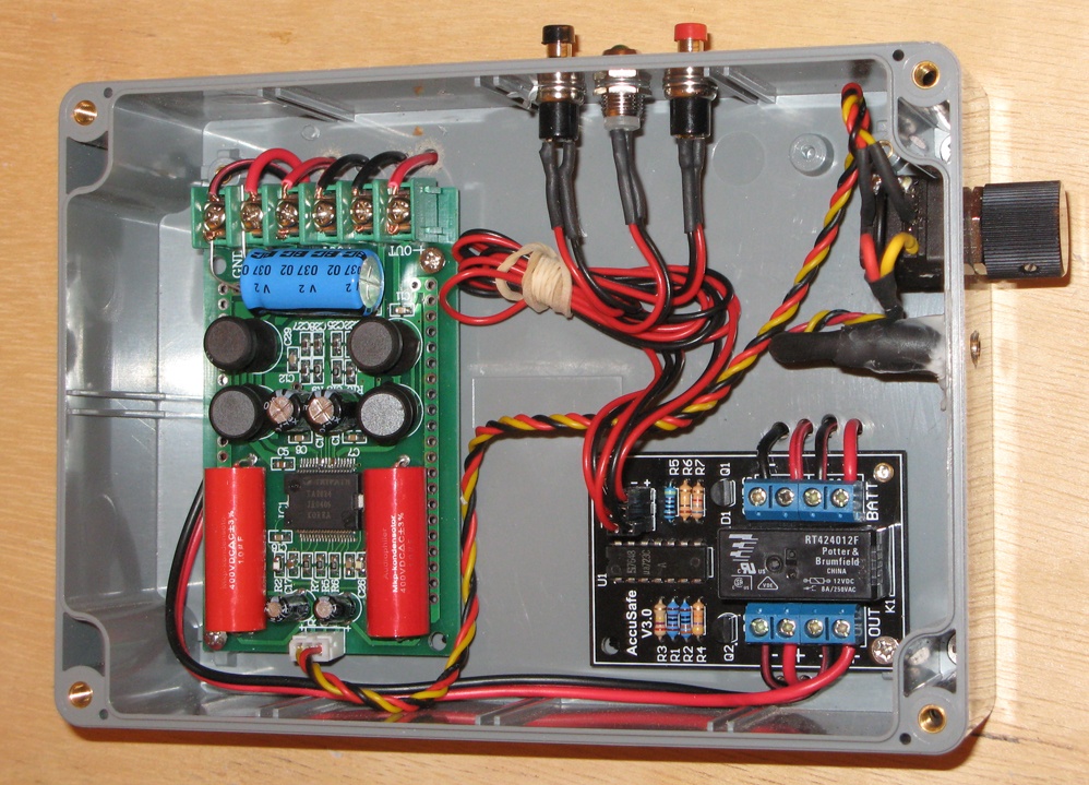

  • lredev
  • Laatst online: 16-10 13:45
Geen matches
Ik ga ook snel even wat van de suggesties proberen, hopelijk vrijdag. Momenteel is het zo verwerkt in een specifiek geval:
Afbeeldingslocatie: http://tweakers.net/ext/f/KyjlTyQSE20fCLpBVISdhrFZ/full.jpg
De bedrading kan nog wat netter (korter), voedingsspanning versterker mag buitenom en de draadjes voor de knoppen / led kunnen wat korter. De elco over de voeding is meer een experiment (of ik het zou kunnen horen) maar het lijkt erop dat de gelaccu (12V 7Ah) de gevraagde stroom prima kan leveren.
Het principe van de potmeters volg ik nog niet helemaal, want ik meen me te herinneren een 10K gebruikt te hebben en hiermee niet het signaal volledig weg te krijgen. Overigens is ook in deze situatie het signaal niet 100% bij een gesloten potmeter.
dus to-do:
- bekabeling vervangen door afgeschermde microfoon kabel
- 100k signal -> ground op de ingang.
- Niet Ri verlagen maar Rf verhogen
- testen met een 10k pot ipv 100k
- Of Ci aanpassen met factor 5 indien ik wel Ri verlaag.
[ Voor 44% gewijzigd door lredev op 25-05-2011 08:38 ]
  • B_FORCE
Geen matches
Eventjes opmerking over je "to-do".
Test eerst eventjes wat hij doet als je de potmeter helemaal weghaalt op de manieren die ik verteld heb.
(liefst met en zonder de bekabeling).
En over Ci verhogen.
Standaard wordt er 2,2uF gebruikt.
1uF is ook nog wel een aardige waarde overigens.
Maar als je die 5 keer groter maakt, krijg je een dermate grote condensator dat het niet echt meer praktisch wordt.
(zijn overigens ook kostbaar)
Mensen vergeten namelijk nog weleens dat (gel)accu's ook behoorlijk kunnen ruisen.
Zo ideaal zijn accu's namelijk helemaal niet.
Overigens bedenk ik me nog iets, maar misschien is dat wat ver gezocht.
Het zou zomaar kunnen dat je ruis van je accu oppikt doordat je ingang (nagenoeg) aan de - van je accu hangt.
Door potmeter weg te halen en ingang dus even met de - (gnd) te verbinden, moet je dat zo kunnen uitsluiten.
[ Voor 41% gewijzigd door B_FORCE op 25-05-2011 12:19 ]
