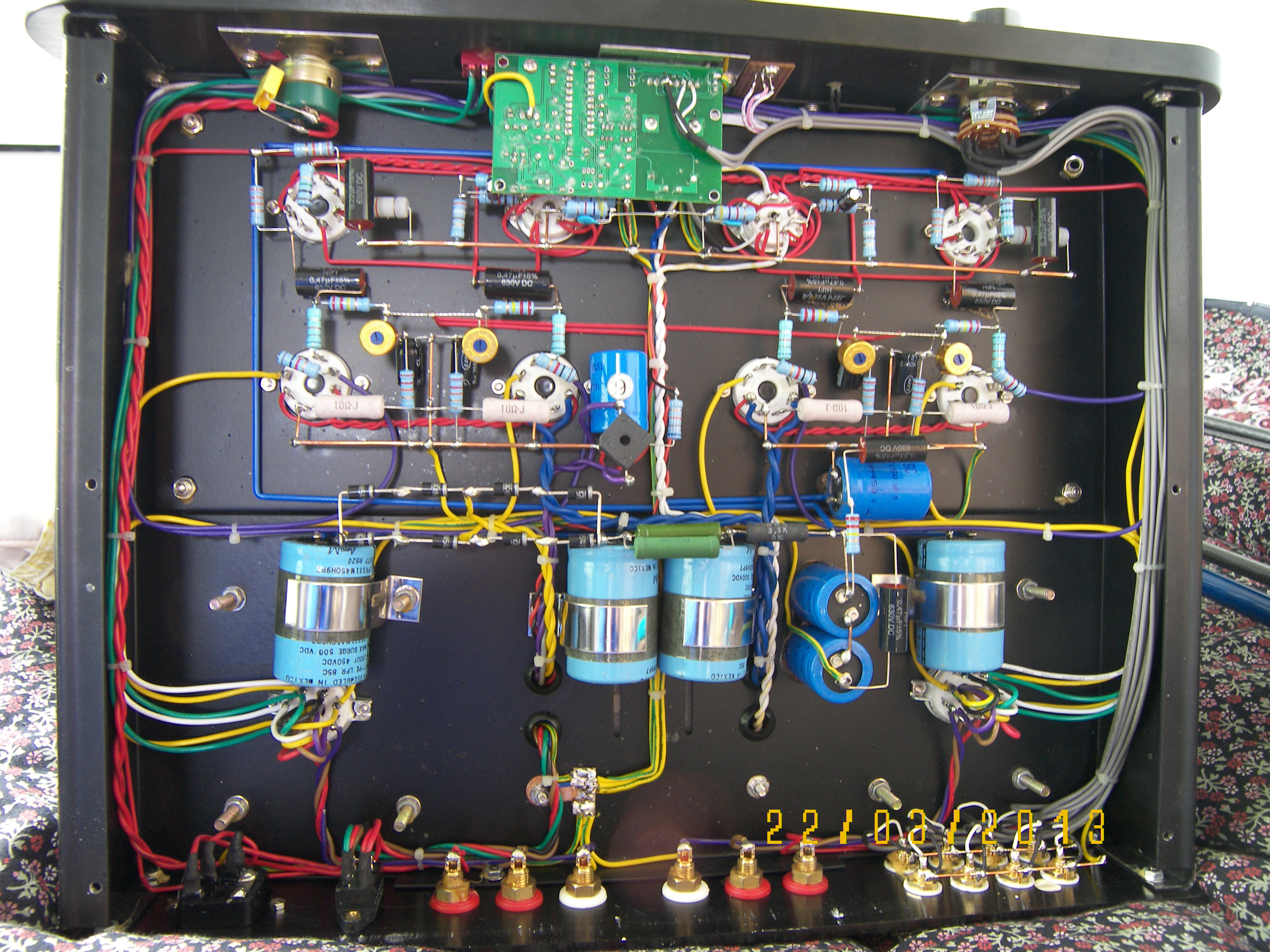

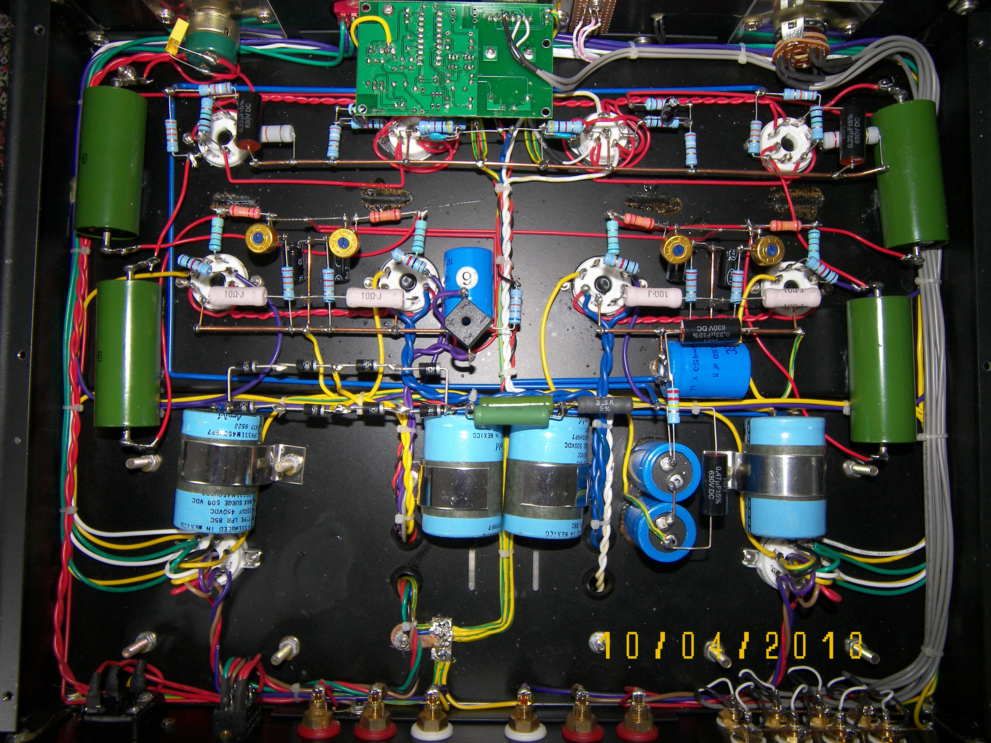

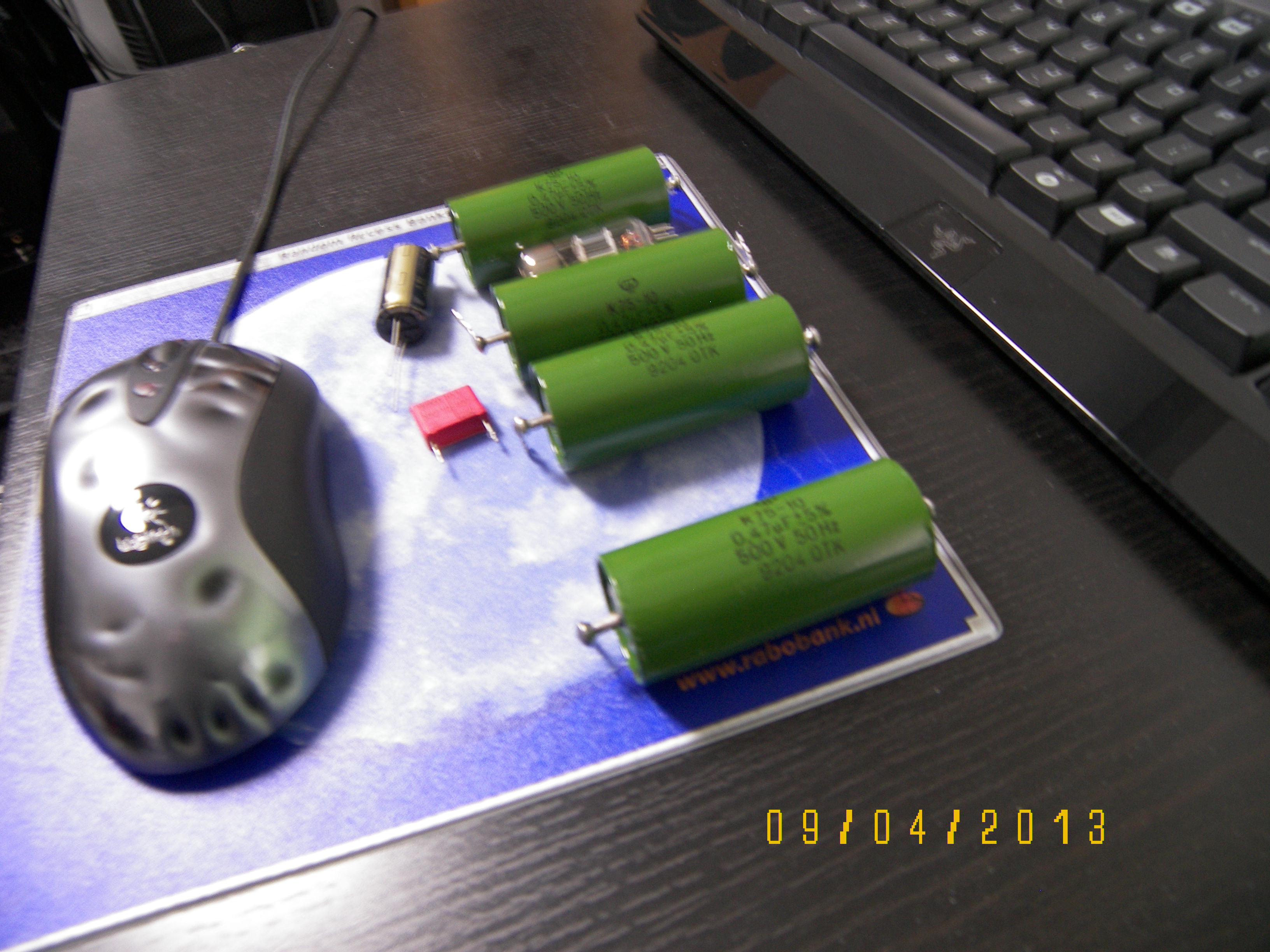

Verwijderd schreef op woensdag 10 april 2013 @ 15:03:
uhhh...Chinese audio is far out man!
Zo vandaag maar is geprobeerd weer geen chinese hifi :P mijn condensatortje's die in het signaal pad lopen te wisselen voor russische 0,47 uf K75-10 gevallen.
http://www4.picturepush.c...12649802/img/12649802.jpg
Maarja ze waren toch iets groter als ik had gedacht, Jeep had al gezegd tegen mij of ik er wel een hamer en een schoenlepel bij besteld had, hehe.
zo zag de binnenkant van de mingda er vanochtend nog uit.
http://www5.picturepush.c...12477933/img/12477933.jpg
En naar wat paswerk en wrikken met een schoenlepel is dit het resultaat.
http://www5.picturepush.c...12657243/img/12657243.jpg
Het moet nog wel wat inspelen maar ik ben er erg tevreden mee :)

Ik vind de aansluitingen van die groene caps akelig dicht op die draaduiteindes zitten, ik zou zeggen even afwerken met krimpkous oid.
www.tweakers.net/gallery/107938/sys
Geen matches
[ Voor 97% gewijzigd door Verwijderd op 07-10-2013 19:38 ]
Geen matches
Opzich valt het mee, op de foto's kan je het niet zo duidelijk zien, De aansluit punten van de condensators staan een beetje schuin omhoog dus er zit meer ruimte tussen dan dat het zo op de foto eruit ziet.

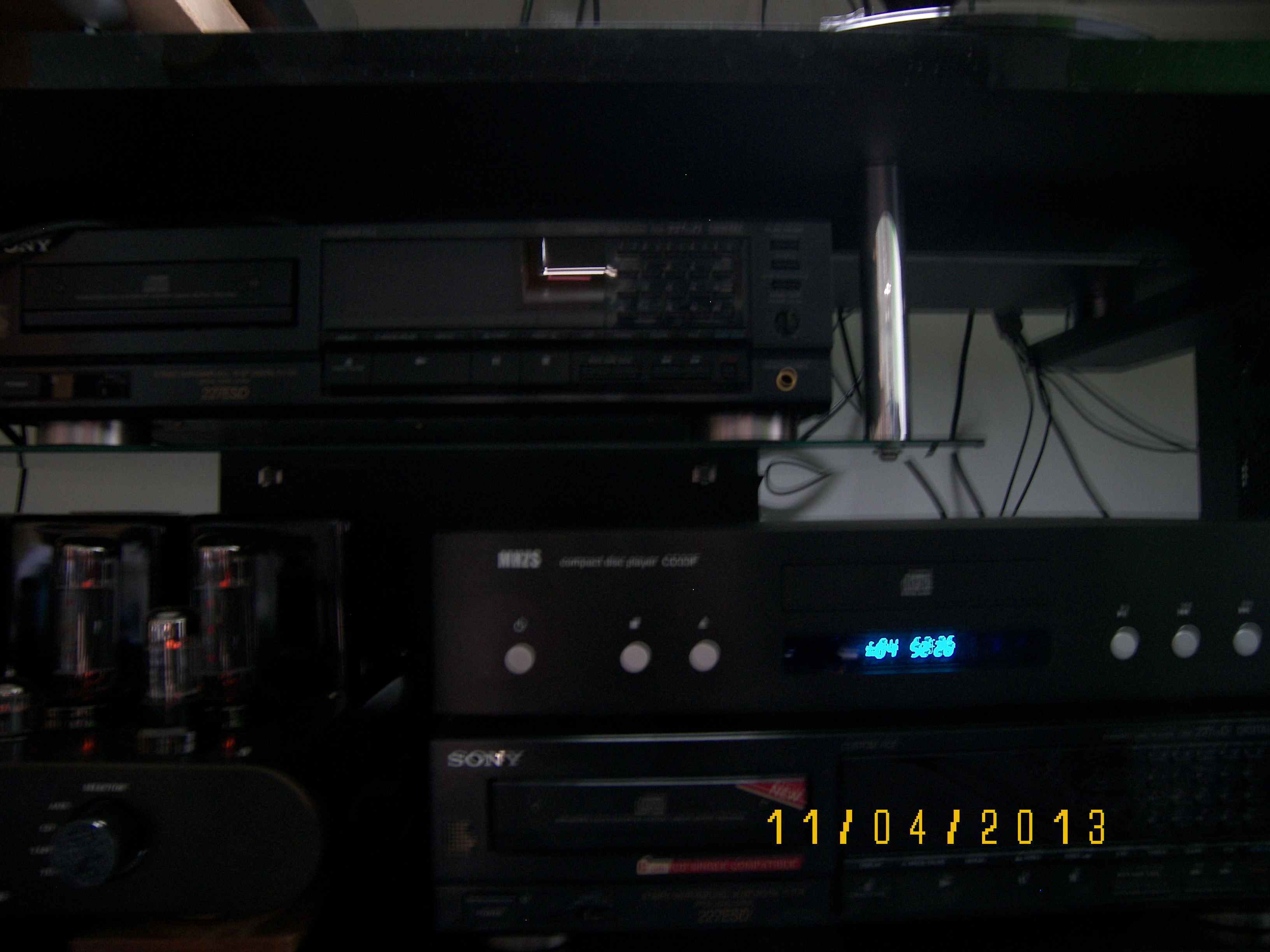

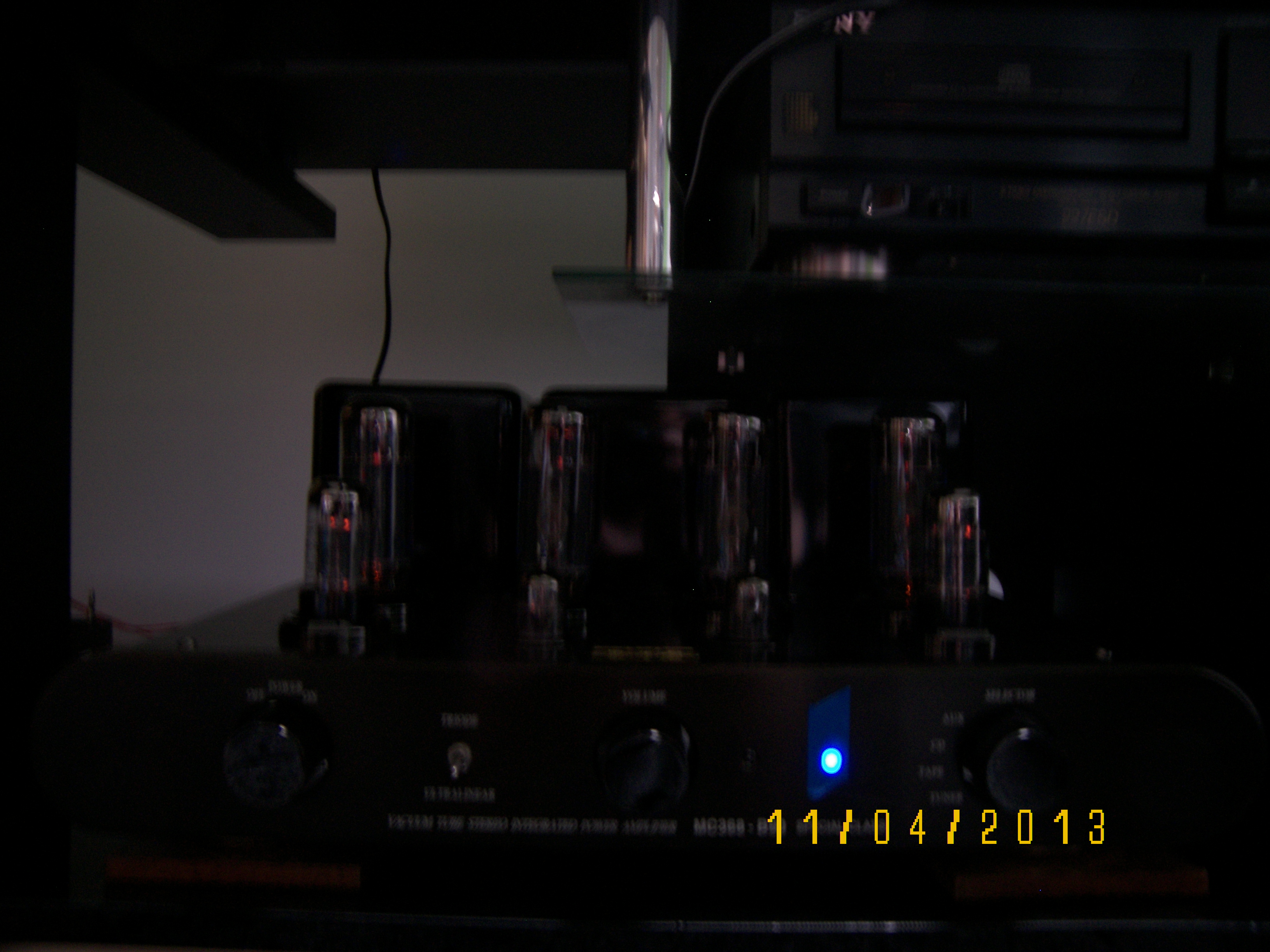

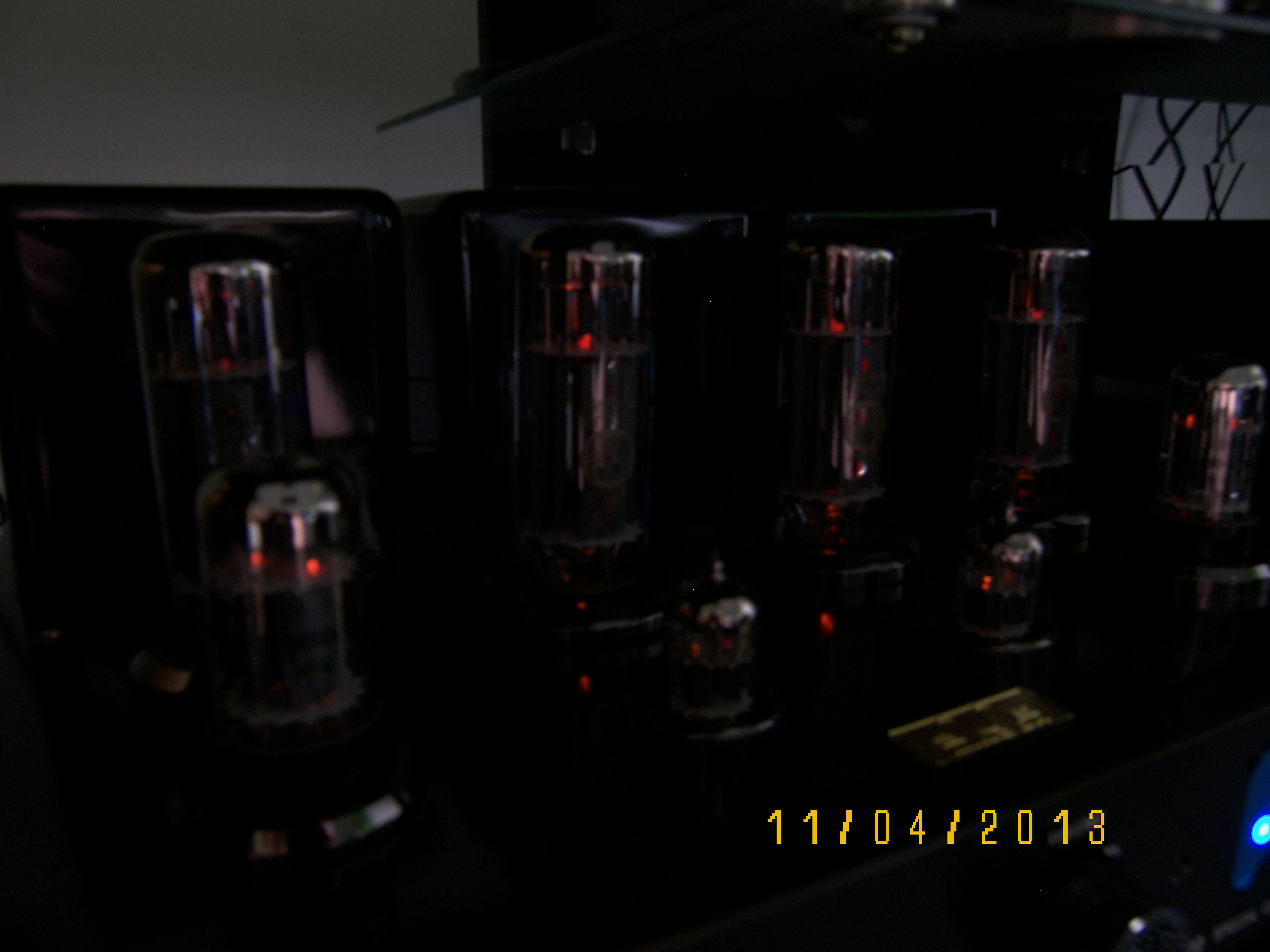

sfeer fotot'jes voor deze miezerige dag. buisjes gloeien lekker, wou alleen dat ik een betere camera had, ik word gek van dat ding.
http://www4.picturepush.c...12662652/img/12662652.jpg
http://www1.picturepush.c...12662654/img/12662654.jpg
http://www5.picturepush.c...12662658/img/12662658.jpg
Let niet op het stuk tape, ledje is een beetje te fel vind ik.
[ Voor 42% gewijzigd door Verwijderd op 11-04-2013 14:22 ]

Waarom heb heb je drie cd spelers? :)
Geen matches
aha, Nadat ik de Mhzs verkloot had een 1,5 jaar terug ofzo, met verkeerde waardes klonk dat ding nergens meer naar. Toen had ik maar een sony 227 esd gekocht, daar ook weer aan lopen solderen en klooien:P en toen nog maar 1 erbij voor als die andere het zou begeven.
Je kan er nooit genoeg hebben :)
