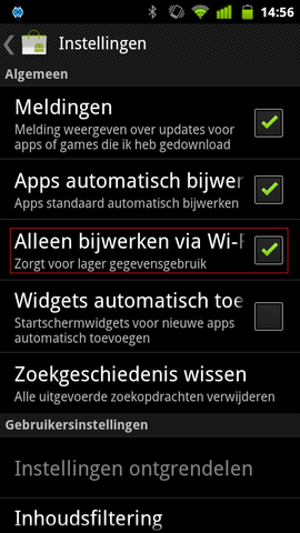

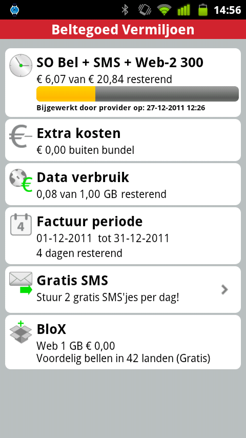

Even een waarschuwing voor de mensen met een datalimiet; zonder dat ik meer doe dan met de 2.1 ROM die ik had is mijn dataverbruik verdrievoudigd, waardoor ik nu (na 27 dagen) al dik over de 900MB zit. Op de originele Android 2.1 ROM van Motorola verbruikte ik maximaal 500MB per maand ...
Hoog dataverbruik CM7 (Android 2.3.7) op Defy
Heb voor de zekerheid de market maar zo ingesteld dat deze alleen updates via WiFi binnenharkt;
Apps alleen updaten via WiFi
[ Voor 6% gewijzigd door Tomba op 27-12-2011 15:48 ]
