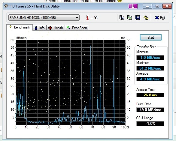

HD Tune resultaat:
http://img196.imageshack.us/i/95577973.jpg/
Error scan is helemaal groen.

Je harde schijf doet wel heel erg raar. Daar zit je probleem. Of er is een compatibility issue, of je kabel is kaduk of je hebt rare dingen in je bios ingesteld. Of iets anders :P

Nou moet ik er wel bij zeggen dat je HDD's resultaten wel heel erg slecht zijn en dat dit ook nooit goed kan zijn.
Doe eens een quick scan met HDTune?

Persoonlijk verdenk ik de HD, de rest van je hardware is in orde zo te zien. De HD beslist NIET in orde. ;w
Bij een transfer van1 Mb/s ben je aan het werk op een oude XT machine van 1986 :O ................. gek he dat je frame rate zo laag is.

Bij dit resultaat van de harde schijf moet je eerst daar verder kijken.
Of hij staat niet op udma5 of 6,
of er blokkeert een virusscanner de test,
of je mag de sata-kabel eens controleren?
Of ze hebben gelijk met de zwakke voeding, de hdd spint onvoldoende op...

HDD is de bottleneck dacht ik toen ik de topictitel las en na het lezen van de reacties, blijf ik daarbij. :)
Mijn grootste fps upgrade in WoW, was toen ik van een HDD naar SSD ging, met name in de drukke gebieden en in raids.

Ok. Ik ben wel een complete leek op dit gebied. Hoe kan ik precies vinden of mijn harde schijf genoeg stroom krijgt? En welke harde schijf raden jullie mij aan (die ook werkt?). Grootte maakt mij niet zoveel uit. 1TB is meer dan genoeg.
Een nieuwe HDTune scan na een volle reboot (en een nacht slapen) ziet er compleet anders uit. Kan dit nog steeds het probleem zijn?
http://img690.imageshack.us/i/naamloosyrj.jpg/

Afbeeldingslocatie: http://tweakers.net/ext/f/OJZMvPdPlPNlYPQOiaCjoTvp/full.jpg
Afbeeldingslocatie: http://tweakers.net/ext/f/2s6TPah4pRP2eaLDsH7rMhu9/full.jpg
Zoek het verschil :)
edit: de eerste is uit de link hierboven. De laatste is de HD van de OP...
[ Voor 17% gewijzigd door wheez50 op 29-01-2011 00:18 ]
  • Polster
  • Laatst online: 17:15
Ok bottleneck is dus wel gevonden :-)
Iets zit heel hard de HDD te belasten/Verkeerde UDMA mode/Kapot/Verkeerde SATA drivers
[ Voor 10% gewijzigd door Polster op 29-01-2011 00:30 ]
Dat was een plaatje van een scan die ik had gedaan na een versie windows install zonder te rebooten.
dit is een plaatje van de scan na een reboot (stond 2 posts later ;))
  • Polster
Ah sorry niet gezien. Toch is ook die scan niet helemaal gezond. Die extreme dips horen niet.

Ik vind zijn HDtune grafiek er helemaal niet goed uitzien (die van Guussieboy ook niet trouwens). Het hoort er ongeveer zoals onderstaand plaatje uit te zien welke al eerder is aangehaald. Heb zelf ook even HDTune gedraaid op een zelfde type schijf en mijn grafiek liep ook gewoon mooi af zonder zulke sterke dalen.
Die extreme dips kunnen wijzen op, in volgorde van waarschijnlijkheid, een proces dat constant read/writes doet op de HDD, driver probleem of een defect.
Edit: Ik zie nu dat de TS de HDtune benchmark vlak na een verse install heeft gedraaid. Standaard gaat windows dan van alles indexen wat de eerste paar uur vrij veel HDD activiteit kan veroorzaken. Draai de test nog een keer nadat Windows klaar is met indexen.

13lack Mamba schreef op zaterdag 29 januari 2011 @ 14:40:
Als je dat topic nou even had doorgelezen... ipv met je eigen specs rondstrooien en dan zeggen dat het bij jou allemaal prachtig loopt, daar heeft de TS natuurlijk niks aan.
OT: Zoals meerdere malen al gezegd is in dit topic, grafiek van de hdd ziet er brak uit, dus check de kabels van dat ding (of laat het doen door iemand die er wel verstand van heeft). Als alles goed zit, knal je dr gewoon een neiuwe hdd in. Desnoods ssd als bootschijf + 1 tb voor de rest. Installeer je WoW ook op de ssd en dan is dat in ieder geval opgelost. Al denk ik zelf dat die ssd niet eens nodig is. Ten tweede trekt die voeding het inderdaad net, kzou gewoon een corsair VX550W erin knallen, weet je zeker dat alles genoeg prik krijgt, en zo duur zijn ze nou ook weer niet.
Was meer bedoeld als van, ik heb ongeveer gelijke PC (op CPU na) en bij mij loopt WoW veel beter, heb je beetje benchmark waar je naar moet kijken.

Misschien dat dit je over de streep helpt om naar je hardeschijf te kijken.
Ik bijna een gelijk systeem. een amd 940 en ook een 5850 met 4 gig op win 7 64.
In eerste instantie draaide ik op een 4850 maar daar was niet meer mee te werken. Dus ik ben naar een 5850 gegaan. nu was het ipv een slide show enigszins een filmpje in WoW.
Wat me opviel was dat de 300 gig velociraptor (10k schijf) als een idioot stond te ratelen in de drukke gebieden.
de virusscanner (kaspersky) uitgezet, een beetje zitten testen met add-ons en zo, maar dat had niet de impact die ik zocht. (dit was zelfs nog win xp op 1 stand onder advies instelling van WoW)
De enige wijziging die ik heb aangebracht is een vertex 2 (120gb in mijn geval) als OS en WoW disk. Nu draait het minimaal op 30 fps in drukke gebieden zoals voor de AH in SW (op de advies instelling van WoW).
Dus kijk/luister is naar je hardeschijf.

Ik zal binnenkort eens gaan kijken voor een nieuwe harde schijf (ssd lijkt dus de beste optie?). moet ik nog ergens op letten of mijn systeem compatible is, of kan ie sowieso?
SSD hoeft nou ook weer niet, iedere moderne HDD is al aanzienlijk sneller dan die van jou :P

@ HDTune screenshots: -1% CPU gebruik! pro-tip: installeer 100 HDD's, verlaag CPU gebruik met 100%

Het eerste plaatje dat de OP ons liet zien was idd hopeloos. Maar ik heb mijn HD's ook even door hdtune gehaald. Mijn PC is dan wel niet zo goed als die van jullie, maar er komen toch wel leuke resultaten uit. Vooral dat zijn HD uiteindelijk sneller is dan mijn 10k buffered scsi opstartschijf. Behalve dan accestime, want die ligt bij mij rond de 6ms. Opmerkelijk is dat mijn seagate sataschijf vergelijkbare rare dalen geeft als de zijne, waar mijn samsung toch een mooier plaatje geeft. Beide schijven moeste wakker worden gemaakt voor de test: anders waren ze inactief...
Alhoewel ik nog steeds concludeer dat zijn schijf niet helemaal lekker is, is het ook niet zo'n grote ramp als het lijkt.

  • Harde schijf: De eerste HDTune shot bracht mij behoorlijk in verwarring, maar de tweede, hoewel ook niet *helemaal* fris, zou in principe genoeg moeten zijn om wow te kunnen spelen. Normale achtergrondprocessen maken niet genoeg gebruik van zijn HD om zo'n verschil te kunnen waarmaken. Desondanks is een *snelle* opstartschijf altijd een aanrader. Een SSD is werkelijk de performanceboost die ze beloven ;)

Ik heb nu een SSD (vertex 2 64gb) gekocht, maar de HDTune resultaten zijn... bijzonder te noemen.
http://img816.imageshack.us/i/naamloosog.jpg/
  • Roel1966
Als ik die resultaten zo zie begin ik steeds meer met zekerheid te zeggen dat toch je moederboard de bottleneck is want persoonlijk vind ik die grafiek een beetje vaag uit zien en de snelheden ook niet echt optimaal voor een Vertex 2. Mijn vermoeden is dat het ook wel voor een groot gedeelte komt doordat die s-ata controllers van Nvidia en daarbij dan de drivers ervan niet echt fantastisch zijn, en je betere resultaten met de ssd kan halen.
Draai je windows al van die schijf of is ie nog helemaal clean? Gebruik je ook een "vers" sata kabeltje of heb je de schijf gewoon verwisseld?
Deze resultaten zijn natuurlijk niet "hoe het hoort" maar nog steeds razendsnel vergeleken bij een normale harde schijf. Al game testjes gedaan?
