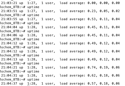

Oke, top werkt niet, maar uptime wel..
Afbeeldingslocatie: http://tweakers.net/ext/f/fGOy57paWztfCRaQ88OtnULe/full.png
Tijdens het kopiëren van 4.5GB dvd. avergae speed readout van istatpro tussen 4 en 8 MB/s
Gek genoeg loopt de load naar verloop van tijd op, tot (nu) 1,94 terwijl de doorvoersnelheid omhoog gaat van tussen 4-8 MB/s naar een constante 6-7 MB/s
