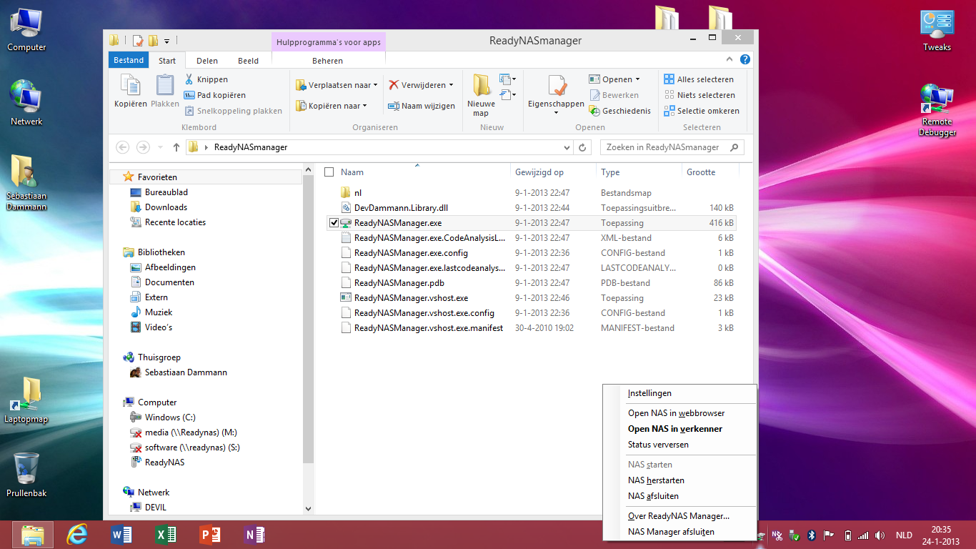

Eusebius schreef op maandag 14 januari 2013 @ 11:52:
Is het mogelijk om de NAS (Netgear RND2000) uit te schakelen op een andere manier dan de knop óf via de webinterface? Bv via een (Android) app? Er zijn wel een paar apps, maar die laten of info of bestanden zien. Je kunt het apparaat niet besturen.
Ik heb daar ooit iets voor gemaakt dat in je systeemtray draait. Hier te zien op mijn Microsoft Surface tablet:
Afbeeldingslocatie: http://tweakers.net/ext/f/NiwO0ecjw7R8Ut2BNySAZOrz/full.png
  • Pierre
  • Laatst online: 19:38
Pierre
Van nature lui!
Sebazzz schreef op donderdag 24 januari 2013 @ 20:40:
Cool zelf geschreven of niet :) , wil je die delen
