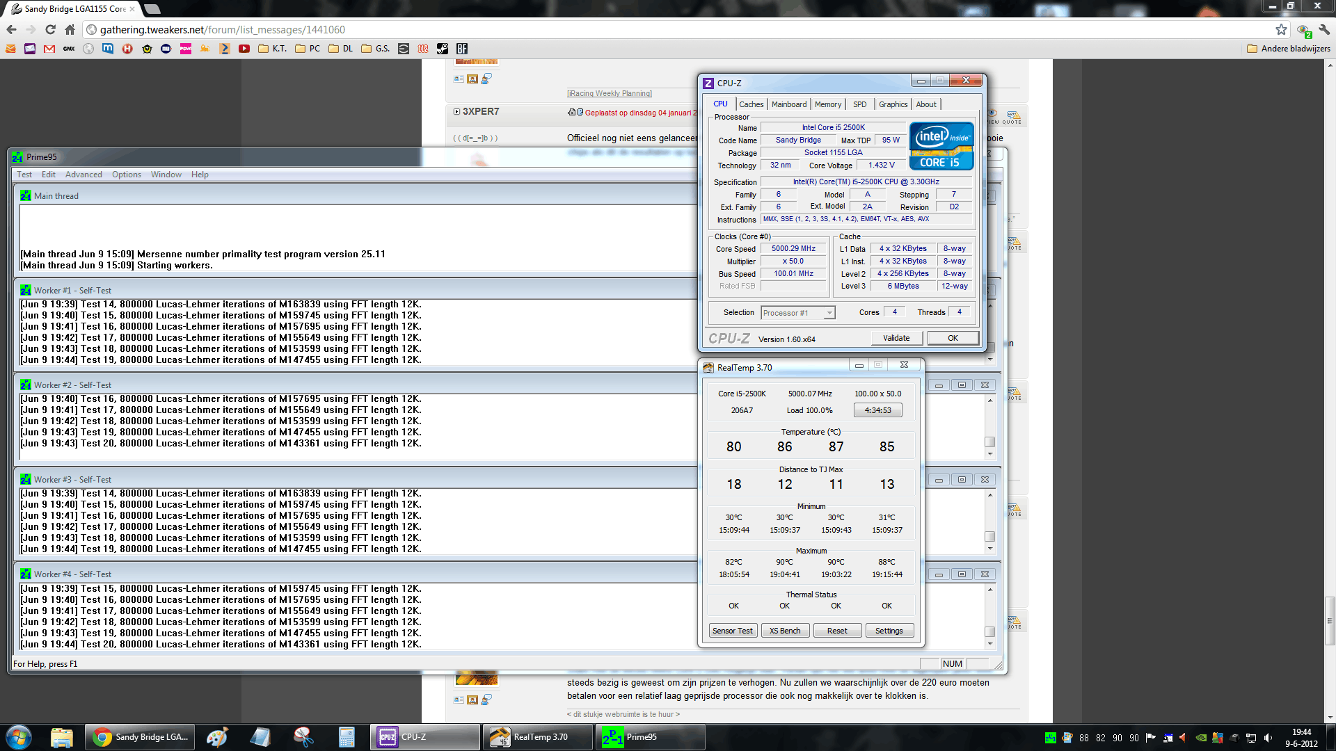

Kan iemand me zeggen
of het wel een goed idee is om 8 uur prime te draaien met de hoogste temp 86C.?
[ Voor 34% gewijzigd door kobus71 op 09-06-2012 16:45 ]
  • Reveltoorn
  • Laatst online: 03-11 09:47
^^ 80 wordt over het algemeen gezien als max
Dus om 8uur te gaan primen met daar uitschieters van 86 bij....... 8)

Reveltoorn schreef op zondag 10 juni 2012 @ 10:50:
TY Pharlap.
Na bijna 5 uur uur had ik een core op 88C, werd me wat te gortig, en heb Prime gestopt.
Afbeeldingslocatie: http://tweakers.net/ext/f/5CxCYLIDWT9XAWuTIvAmaFQU/full.png?nohitcount=1
Ik moet nog aardig wat voltages manuel zetten, dus zal nog wel iets van de temps afkrijgen.
Houd ik 80C als max voor stressen.
Vandaag of morgen maar eens kijken wat ik met wat tweaken de multi op 51 kan krijgen, en de temps wat lager door minder op auto te laten staan.
[ Voor 157% gewijzigd door kobus71 op 11-06-2012 07:12 . Reden: probeerde screenshot toetevoegen, lukte niet ]

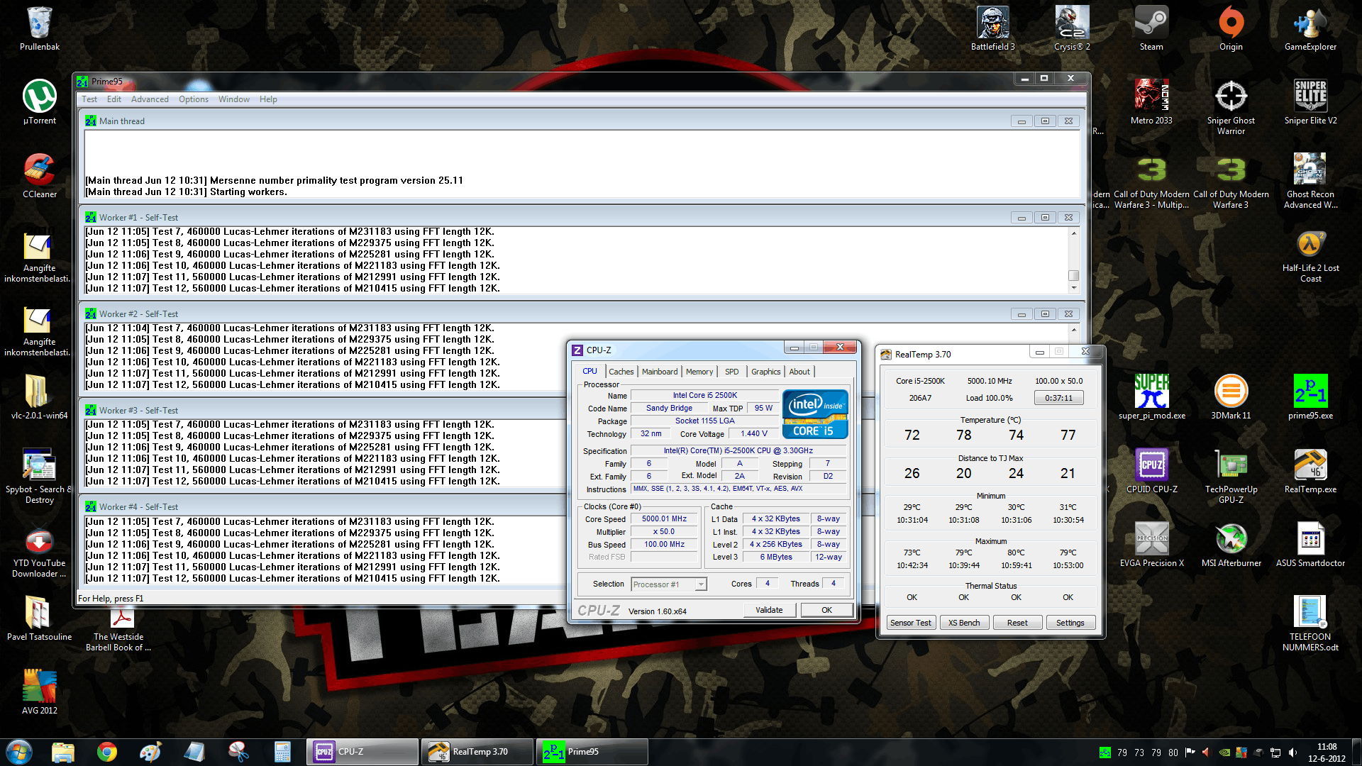

Joh, net een half uurtje prime95 gedraaid, met zijkap eraf.
Man, temps 10 graden lager!
Nu nog andere fans op de koeler, weer dikke 5 eraf.
Zal screentje plaatsen:Afbeeldingslocatie: http://tweakers.net/ext/f/qGKwoxu07Dym9CvxehDXZidJ/full.png?nohitcount=1
[ Voor 48% gewijzigd door kobus71 op 12-06-2012 11:18 ]

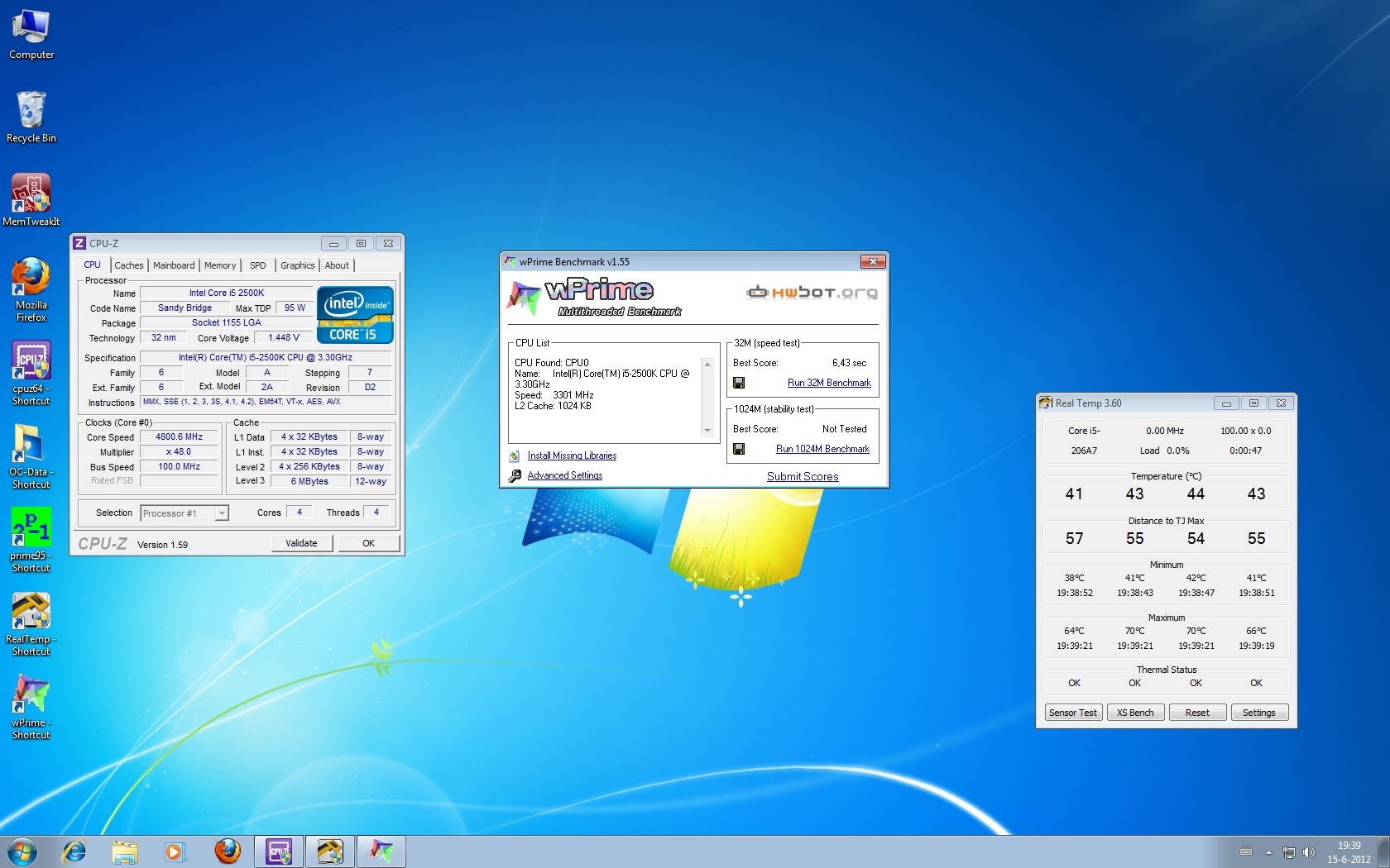

Even quick & dirty m'n bordje uitgetest. Thanks Bauke:
4800
Geen slechte chip...
Even de max zoeken.
Edit: multi 55 kan hij *O* , maar nu eerst eten, dan verder :)
[ Voor 14% gewijzigd door Drucchi op 15-06-2012 19:58 ]
