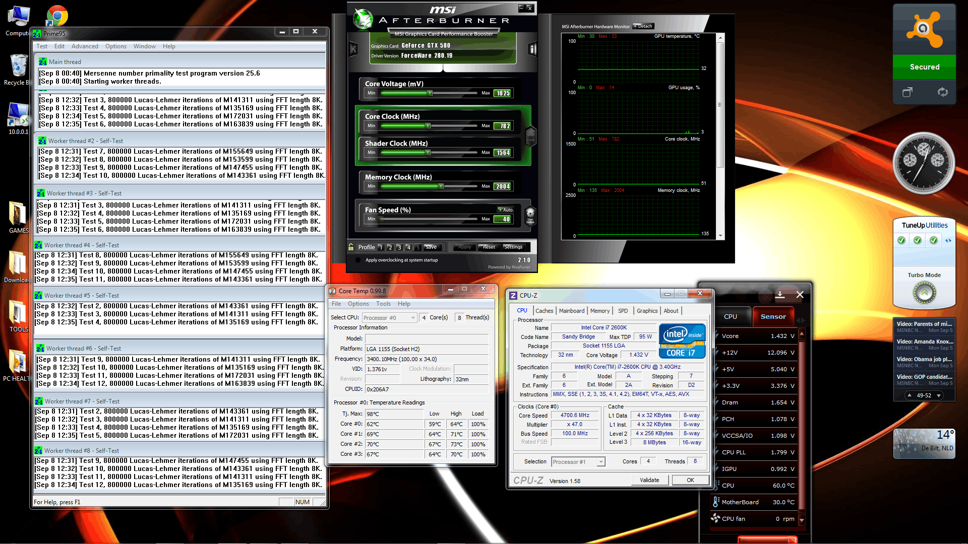

Ik zit nu op 4,5Ghz, met Vcore op 1.41 in de BIOS. Ik vind dit wel wat aan de hoge kant, maar met 1.375 hield hij Prime 95 niet lang vol. Nu draait hij Prime 95 al een tijdje stabiel met temperaturen rond de 60 graden (idle rond de 33). Volgens CPU-Z zit de Vcore op idle op 1.38, en tijdens Prime95 op 1.34.
Nu denk ik dat dit een beetje het maximale is wat ik eruit kan halen, tenzij ik de Vcore nog verder omhoog gooi maar dat wil ik liever niet. Ik vind deze Vcore waardes alleen net iets te hoog (las dat ze vanaf ~1.35 korter mee kunnen gaan). Is dit ook echt waar of kan ik met deze waardes de cpu prima laten draaien?
Plaatje erbij:

Sander, ik heb even gemist wat voor een bord je hebt, ik vermoed een gigabyte? Sowieso LLC op een hoger level zetten, de schommeling in Vcore is te hoog.. Mits je een gigabyte hebt LLC5 of 6, bij een asus op 50 of 75% LLC (instellen op "without Vdroop"), Msi of EVGA heb ik geen ervaring mee... Verder kan je het best Eist en Cstates uitzetten, dan voorkom je dat je cpu en voltage terug klokken in idle (als je dit nog niet had gedaan.)
De schommeling in Vcore moet binnen de 0,02v range vallen over t algemeen. Dus als je in bios 1,35v instelt, en je komt in windows lees je met cpu-z 1,344v (bijvoorbeeld) uit in idle, en dan onder load zou je dan uit moeten kunnen komen op 1,33v. Dit is met elke cpu en elk bord anders, dus goed testen is het advies..
De betere borden hebben als je ze goed instelt een nog kleinere Vdrop en Vdroop. Mijn Asus Maximus 4 gene-z heeft een totale drop en droop van 0,012v met LLC op 75%

maakt niet zoveel uit welk bord je hebt. zelf een UD4 moet door goed tweaken 12milivolt aan vdroop hebben, omdat bijna allen PWMs door Intersill ICs aan worden gestuurd, welke met stapjes van 0.012v schakelen.
Mijn UD7 heeft ook een maximale Drop van 0.012v van idle naar load. Ligt puur aan de CPU bij Sandy bridge.

Thanks, het is nu een stuk beter. Met LLC op 5 en 6 was de Vcore nog een stukje hoger dan ik in de bios gezet had. LLC op 4 is de sweet spot lijkt het. Vcore in de bios op 1.30, en die is idle op 1.308 en onder load schommelt het een beetje tussen 1.284 en 1.296. Even terug naar 4.2Ghz btw :)

Sander H schreef op zondag 11 december 2011 @ 19:12:
nice, een maximale drop van 0,024v is netjes hoor, denk dat dat een prima instelling is..

millman schreef op zondag 11 december 2011 @ 19:24:
Heb hem nu op 0.012 gekregen. 1.28 in de bios, 1.284 idle en 1.272 load. Denk dat ik hem zo op 4.2 laat, de laatste paar stapjes heb ik niet echt nodig en vind het wel ok zo :)

wat heb je nog veranderd dan?
'Heb ik eindelijk mn kamer opgeruimd, is de wereld een puinhoop'
  • Sander H
  • Laatst online: 07-08 22:40
Niks, alleen de Vcore dus van 1.30 naar 1.28 :)

Gisteren een poging gedaan het geheel "stabiel" te krijgen op 47x101.3 (4761.1, ofwel eerder genoemde "psychische" 40% grens) maar na ca 25 min linx krijg ik errors.
De instellingen die ik gewijzigd/niet op standaard had (Asus P8z68-V Pro Gen3):
• bclk: 101.3
• Multi: 47
• Mem-freq: 1620 (Corsair Vengeance LP CML16GX3M4A1600C9)
• Vcore 1.410
• LLC: Ultra high (75%) hiermee blijft de Vcore keurig op de ingestelde waarden met max 0.004 vdroop
• CPU Current Capability: 120%
De temps lopen hier mee op tot 76º max en dat vind ik al aan de hoge kant (streven is 75º max, maar liever wat minder)
Zijn er nog tips en trucs om de temps wat lager te krijgen en toch de Vcore op te kunnen schroeven?
(door bepaalde instellingen die ik wellicht over het hoofd zie of waar ik juist wel- of niet voor moet kiezen, ofwel zonder de huidige koeling aan te passen <- Edit speciaal voor millman :+ )
24/7 heb ik het systeem overigens op 45x100 @ 1.32V draaien, 10 uur prime stable (nachtje slapen ;)), bovenstaande is dan ook puur om te kijken wat er uit de CPU te halen valt.
