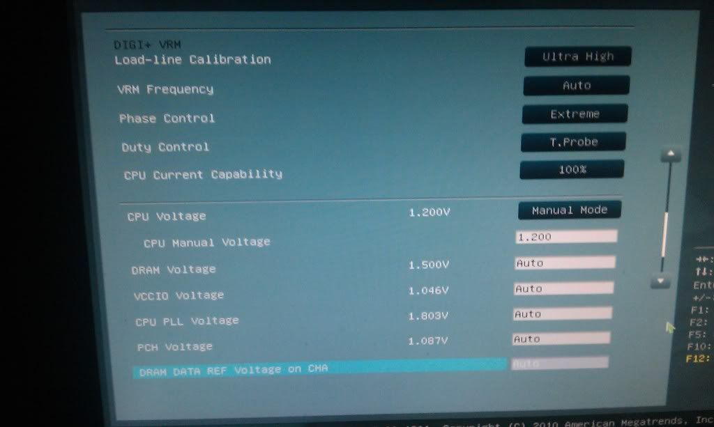

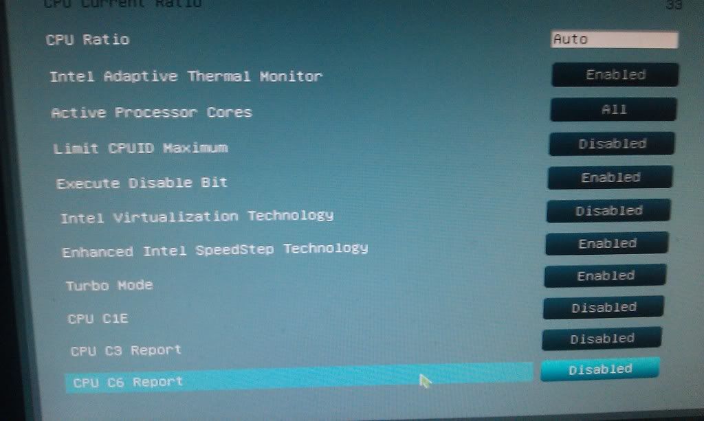

Ik heb een Asrock Extreme3 Gen3 Mobo en een i2500k. Daarop een CoolerMaster Hyper 212 met daarop twee 12cm fans op 2000rpm.
Ik heb hem nu ingesteld op 4,5GHz. De Vcore is volgens CPU-Z nu 1,296V (schommelt een beetje). (Ik heb dit filmpje gebruikt voor de instellingen.)
Nu valt mij op dat hij bij Prime95 een temperatuur haalt van 77 graden (op de middelste twee cores), dat vind ik persoonlijk wel wat hoog voor een 24/7 gebruik. Idle is hij 31 graden.
Zijn er andere tweakers met dezelfde hardware die wel een lagere temp halen? Ik wil graag weten waar ik moet beginnen met zoeken naar de oplossing.
Ik had uit reviews begrepen dat de Coolermaster Hyper 212 uiteraard niet zo goed was als een Scythe Mugen 2, maar er redelijk in de buurt zat. Die paar graden maken dan niet zoveel uit. Aangezien de Mugen1 (infinity) een ramp was om te monteren, vond ik het een mooie optie. Een tweede fan erop en op 2000rpm zou het toch wat koeler moeten kunnen lijkt me?
Overige info:
Het moederbord is na 20 minuten full load 32 graden en 29/30 idle, terwijl het in de kamer niet warmer dan 21 graden zal zijn.
Als ik een andere case zou hebben en de case temperatuur bijvoorbeeld 8 graden zou verlagen, dan kom ik nog steeds niet op die lagere waarde op de CPU denk ik.
Ik heb een dun laagje Arctic Silver 5 gebruikt (uitgesmeerd met bankpasje tot een finterdun maar dekkend laagje) en de koeler zit verder goed vast. Hij is verticaal gemonteerd.
De behuizing is al wat ouder maar er zitten drie 8cm intake en drie outtake (2x8cm en 1x9cm) fans in (Chieftec Dragon Servertower).
Overige hardware is 16GB Corsair Vengeance LP geheugen met XMP profile ingesteld op 1600MHz, een SSD, een harddisk en een Sapphire 6950 2GB Dirt3 videokaart. De voeding is een Corsair 550TX.
Met de huidige instellingen heb ik pas 20 minuten getest, maar aangezien de temps wat hoog zijn wil ik die eerst lager hebben voordat ik hem een hele nacht test.
Het systeem is ongeveer een maand oud.
Software:
Windows 7 64bit
Realtemp 3.60 (maar Asrock Axtu geeft dezefde temp).
CPU-Z 1.58
Prime 95 v25.11 build 2
PS. De automatische overclock instelling naar 4,4GHz is niet stabiel, die geeft snel fouten in Prime95 en de CPU wordt kokend heet (80+ graden), dus dat heb ik gelijk afgekapt en uitgezet.
PS 2: Op 4,0GHz en verder alles op Auto is de Vcore ongeveer 1,24V en gaat hij met Prime95 gelijk naar de 64 graden.
[ Voor 4% gewijzigd door BounceMeister op 27-12-2011 23:57 . Reden: Overige info cursief gezet. Software toegevoegd ]

Bedankt voor je reactie. Excuses voor het feit dat ik niet heb gerefereerd aan mijn voorafgaande literatuurstudie. Ik had mijn post wat ingekort omdat het een lang verhaal werd.
Ik heb de instellingen uiteindelijk uit het filmpje gehaald omdat dat regelmatig genoemd wordt als een "normale" overclock op een i2500k. Het filmpje is de enige uitleg specifiek voor mijn moederbord.
Ik heb helaas niet alle links opgeslagen van de afgelopen twee weken, maar ik heb naast heel veel andere Google resultaten deze info gelezen:
LGA1155 Overclocking Glossary
i5 2500k z68 extreme 3 gen3 OC
Workshop Sandy Bridge overklokken
Het valt al snel op dat de aanbevelingen verschillen. Net zoals de benamingen voor de diverse instellingen bij de verschillende fabrikanten. Ook de instelmogelijkheden per bord kunnen nog verschillen. Toch valt er voor de "basis overclocks" tot 4,5GHz wel een trend op, die ik heb geprobeerd over te nemen. Je moet toch een bepaalde leidraad aanhouden.
Ik ben begonnen bij een simpele multiplier instelling op 40, de rest op auto en dat werkt prima. De Vcore op auto zorgt volgens CPU-Z voor een Vcore van 1,24V. De temperaturen stijgen met Prime95 en met medium fan snelheden (betreft casefans, cpu fans altijd op 2000rpm) tot 63 graden.
De warmteproductie en Vcore van 4,2GHz heb ik niet genoteerd, maar die waren nog acceptabel met deze methode.
De Asrock Automagische Overclock functie werkt voor geen meter. Te heet en/of instabiel. Die kan ik dus niet gebruiken voor een indicatie van "wat wel werkt".
Vervolgens ben ik waarden zoals Vcore handmatig in gaan vullen, maar toen begon de instabiliteit. Daarom meer instellingen gaan aanpassen want gewoon 4,5GHz op 1,3V is inderdaad niet stabiel.
Wanneer ik een Fixed waarde intik voor de Vcore, is de waarde in CPU-Z veel lager dan wanneer ik de Offset gebruik. Dat heeft dus niet alleen met Vdrop te maken. Dit komt volgens mijn literatuurstudie bij meer moederborden voor (dat betroffen forumberichten).
Internal PLL Overvoltage had ik eerst steeds disabled, maar op enabled lijkt het (bij korte 20 min. tests in ieder geval) stabieler te zijn bij snelheden boven 4,2GHz.
CPU Load Line Calibration is zo'n instelling die voor mijn moederbord dus anders is dan wat je meestal leest. Ik kan 5 levels instellen waarbij er steeds meer gecorrigeerd wordt.
De aanbevelingen voor diverse Power limits variëren van 200 tot 300 Watt, dus de gekozen waarden (230/200/230) uit het filmpje zijn een mooi gemiddelde. Wanneer ik ze op bv 150 instel zie je dat de CPU zelf terugklokt naar 4GHz.
De baseclock heb ik netjes op 100 MHz laten staan, ik wil alleen de CPU overclocken.
Spread Spectrum uitgezet omdat dat voor thuis toch weinig toevoegt en voor een overclock beter uit kan staan.
De fansnelheden kan ik op de fan zelf met potmetertjes aanpassen en die heb ik bij de 4,5GHz dus ook hoger gezet. Het lawaai neemt behoorlijk toe, maar de luchtverplaatsing ook. Mocht het dan beter gaan, kan ik altijd overwegen een betere behuizing te kopen. Met de behuizing open daalt te CPU temperatuur aanvankelijk met een paar graden.
Een (populaire) Mugen 2 zou volgens reviews (o.a. deze) maximaal 7~10 graden koeler zijn onder full load. Dan zou ik in plaats van ~80 graden op ~70 graden uitkomen. Dat komt nog steeds niet overeen met wat ik over het algemeen lees. Dan zou ik voor 4,5GHz al aan de waterkoeling moeten.
Ik heb de twee 120mm fans op de Coolermaster Hyper 212 Plus in een push-pull configuratie opgesteld. De luchtverplaatsing is van voor naar achter. Maximaal kunnen ze op 2000rpm draaien. Direct achter de cpu koeler blazen twee 8cm fans de lucht naar buiten. Alle 8cm fans in mijn behuizing kunnen traploos ingesteld worden op snelheden tot 2500rpm, en dat hoor je dan ook erg goed.
Hoewel een aantal mensen zeggen dat je alle energiebesparende functies uit moet zetten, lees ik ook regelmatig berichten dat je het tot ~4,5GHz vaak wel aan kan laten staan. Ik vind het persoonlijk ook wel prettig dat hij terugklokt naar 1,6GHz. Als het stabiel is zou ik dat ook wel zo willen houden, maar het gaat nu eerst om de temperatuur. Volgens mij hebben deze instellingen geen invloed op de temperatuur bij full load, ze zouden hooguit de stabiliteit ten goede kunnen komen.
Geheugen heb ik vastgezet op 1,5V volgens de specs. De overige geheugeninstellingen staan via XMP ingesteld.
Ik hoop dat ik hiermee mijn eerdere post voldoende onderbouwd heb. Ik heb helaas geen log bijgehouden van wat ik precies allemaal getest heb. Ook mijn browsergeschiedenis wis ik dagelijks met CCleaner.
Om 12:54:
Ik heb met de genoemde instellingen (4,2GHz/1,25V) nu 1,144/1,152 Vcore volgens CPU-Z. Hij wordt 58 graden bij een korte test (loopt nu pas 10 min). Verder heb ik wel de Max Watt op 230/200/230 laten staan en de LLC op level 4. Om een of andere reden nog geen foutmelding gehad in Prime, maar de test is pas net begonnen...
[ Voor 2% gewijzigd door BounceMeister op 28-12-2011 12:59 . Reden: Toevoeging resultaten 12:54 ]

Het is makkelijker als je met screenshots werkt, plaatjes zeggen meer dan 1000 woorden..
- je Vdroop is erg hoog, zet llc aan!
- geen auto votages
-zet eist en c-states eerst uit, totdat je een stabiele oc hebt gevonden die 8 uur prime uit draait
Verder: ELKE 2600k clockt anders. De een heeft 1,28v nodig voor 4500Mhz en wordt onder een Mugen II dan 72c en de andere 2600k heeft 1,32v nodig voor 4500Mhz maar word maar 63c onder die mugen (jep, meer volt en toch koeler!). Daarmee bedoel ik te zeggen dat het allemaal een kwestie van zelf testen is. Je moet uiteindelijk echt weten hoeveel je proc nodig heeft (in cpu-z) om op 4200, 4300 en 4400Mhz stabiel te draaien, dat lukt niet met het over nemen van andermans OC.
[ Voor 48% gewijzigd door millman op 28-12-2011 15:49 ]

  • Julian
  • Laatst online: 28-10 10:14
Haha na dat verhaal had ik eigenlijk wel excuses verwacht van deze of gene wegens te snel oordelen over wat je wel en niet hebt gedaan. In elk geval bedankt voor het delen van je ervaringen!
Inhoudelijk dan een hoop losse puntjes. Wat jij zei was mij ook al opgevallen: dat de verhalen over wat wijsheid is bij het overklokken van Sandy Bridge her en der flink verschillen. Sommigen zeggen b.v. heel stellig dat je beter niets met de System Agent Voltage hoeft te doen, andere knallen hem zo op 1,32V.
Qua voltage is het niet heel erg dat het in cpu-z lager is dan in je bios, als het maar niet te veel schommelt (onder belasting).
Je CPU-koeler kan wel een stuk beter, hoewel een push-pull combo wel een hoop goed maakt. Een Coolermaster 612s b.v. is ook erg goed, en betaalbaar. Scheelt vooral een boel herrie. De Mugen 2's zijn her en der ook nog wel te krijgen, heb er laatst één bij informatique.nl gehaald voor minder dan 40€.
Een kast met grotere gaten zal ook wat schelen. Een 120mm verplaatst grofweg twee keer zo veel kubieke meters lucht per seconde als een vergelijkbare fan van 80mm, een 140mm twee en een half keer zo veel. Met een standaard midi-tower als de Antec Three Hundred zou je dus grofweg twee keer zo veel lucht langs je CPU-koeler kunnen halen als nu met je 6 80mm fans. Bovendien maken grotere fans minder (storende) herrie, zeker per verplaatste kubieke meter.
Ik zelf heb EIST en CE1 gewoon aan staan, C-states wel uit. Ook zoiets waar de verhalen over verschillen.
Ik had het boven de 4600 ook moeilijk om de zaak stabiel te krijgen. Ik heb een ander mobo, een MSI P67A-GD65, dus het is allemaal niet helemaal vergelijkbaar maar bij mij waren de volgende zaken belangrijk:
- Hyperthreading uit, scheelde een boel hitte. Voor jou niet relevant want je hebt een 2500K maar toch. Hier overigens een interessant artikeltje over het nut van hyperthreading
- Internal PLL overvoltage aan
- Een sweet spot vinden voor CPUIO, SA voltage en CPU PLL voltage. Daar ben ik erg lang mee bezig geweest. Overkloks leken vaak een tijdje stabiel, maar soms bootte windows dan toch niet in één keer door of er werd gecrashed na langdurig Prime95'en. Dat heb ik uiteindelijk opgelost met een CPUIO van 1,29V, SA van 1,205 en CPU PLL vast op 1,8. Ik heb het vermoeden dat het op andere borden minder relevant is. Ik zie in elk geval weinig hoge OCs op de MSI P67A-GD65 (ze zijn er wel maar niet heel veel), maar wel veel op de bekende Asussen en Gigabytes.
- Afgezien van het vinden van een sweet spot voor allerlei voltages was het bij het steeds hoger klokken bij mij vaak een BSOD met error 101, oftewel meer Vcore. 4700 lukte nog net op 1.35, daarboven had ik heel snel veel meer V nodig, veel meer dan ik had verwacht. Meer V op CPUIO scheelde (bij mij) iets in hoe veel Vcore hij nodig had.
- Boven de 102 BCLK wordt mijn bord instabiel.

Hoi ik heb een i7 2600k met ga-z68x-ud4-b3 met huntkey x7 900watt
als ik hem op 4,5 overclock moet ik dan de cpu watt verhogen? want bij prime95 test komt hij niet hoger dan 1.287v
is dat normaal? Want bij prime 95 test viel 1 core uit en vervolgend heb ik hem op 4.4 gezet, toen deed ie normaal na 10 prime95 en later had ik hem voor de zekerheid 4,3 gezet, sinds dien ben ik bezig met lezen en meer informatie daar over te vinden, Maar toch is de vraag mij nog niet helemaal duidelijk. ik heb wel gehoord dat ik iets aan de cpu watt moest doen ietsjes hoger zetten, maar weet niet precies hoeveel hoger!

Begin hier eens met lezen (ook te vinden in de start post):
http://www.scribd.com/doc...Bridge-Overclocking-Guide

Verwijderd schreef op vrijdag 30 december 2011 @ 00:24:
heel verhaal... cpu, wat, what? wat? cpu watt moest doen ietsjes hoger zetten, maar weet niet precies hoeveel hoger!
Holy... uhhh what?? Watt? Wat? Nee ik snap m niet helemaal... Maar als je zo weinig van overklokken weet ben je al aardig bezig zeg, meteen naar 4500Mhz?? :F Lees als-je-blieft de afgelopen 30 posts door om een beetje het idee te krijgen wat we hier verstaan onder "eigen inzet", "overklok procedures" en basics voor overklokken.
Daarnaast is je voeding niet echt geschikt voor overklokken... Stabiele voltages zijn een must voor een goede OC en ik verwacht van een Huntkey niet heel veel goeds... Beter een 700w a-merk dan een 900w c-merk (no offence).
Mijn advies: lezen... alles wat je maar kan vinden over de hardware die je gebruikt, de koeler, moederbord, overklok tutorials op 1155 platform.. (er zijn er zat te vinden) en uhh oh ja... zoals ik zei, de afgelopen 30-a40 post zijn zeker behulpzaam voor wat "tricks of the trade" voor zowel beginners als gevorderden.. Ook betreffende beginnersvragen door mensen die zich niet goed hebben voorbereid :P Succes!!

Beste Tweakers,
Ik vroeg me af of iemand zijn overclock settings wil delen met mij zodat ik die over kan nemen.
Mijn setup:
Intel i5 2500K
MSI P67A-GD65
Corsair Vengeance 8gb 1600mghz low profile Ram
Gelid Tranquillo Rev. 2.
Ik draai nu stable 4,5ghz maar volgens mij kan daar nog wel wat bij. Maar ben net begonnen met deze setup en ben erg benieuwd naar jullie instellingen en vcores etc.
Dus als iemand met vergelijkbare setup (mobo + cpu) 4,7ghz ofzo draait, please share.
gr. simon
  • Julian
Ik zou zeggen zie de vorige 178 pagina's van dit topic! Je kan ook zoeken in het forum.
Phanteks Enthoo Evolv mATX Tempered Glass Grijs | Gigabyte B650M Aorus Elite AX | AMD 9800X3D | NZXT Kraken Z63 | 64GB DDR5 6000C28 | NVIDIA RTX 5090 FE | LG 83G4 4K 144Hz | Corsair RM1200e | Meta Quest 3
  • Redbaard
  • Laatst online: 17-10 11:31
Julian schreef op zaterdag 31 december 2011 @ 16:14:
Ja maar het is altijd fijn om een rijtje van settings te krijgen specifiek voor hetzelfde moederbord en het is meestal zo gefixt om dat te geven ipv 178! pagina's door te spitten.
Momenteel is dit me gelukt:
Afbeeldingslocatie: http://dl.dropbox.com/u/6295995/overclock%202500k.png
Met de volgende bios instellingen:
Afbeeldingslocatie: http://dl.dropbox.com/u/6295995/IMG_0113.JPG
Afbeeldingslocatie: http://dl.dropbox.com/u/6295995/IMG_0115.JPG
Afbeeldingslocatie: http://dl.dropbox.com/u/6295995/IMG_0116.JPG
Afbeeldingslocatie: http://dl.dropbox.com/u/6295995/IMG_0117.JPG
Let me know what you think about it!
[ Voor 23% gewijzigd door Redbaard op 31-12-2011 19:12 ]

Simontjee schreef op zaterdag 31 december 2011 @ 18:42:
Bij de linx stable club kan je zien wat er zoal uit cpu's en mobo gehaald word incl voltages en temps.
LinX Stable Club

tractrix schreef op zaterdag 31 december 2011 @ 18:47:
LinX Stable Club
Thx! ziet er goed uit! daar kan ik wel wat mee :) thanks
Ik heb trouwens vDroop op AUTO staan. In alle forums zeggen mensen dat ik die op HIGH moet zetten maar ik heb alleen de keuze uit AUTO of LOW. Dit komt doordat ik een nieuwere bios hebt. Hoop dat AUTO dan de goede instelling is in dit geval.
[ Voor 26% gewijzigd door Redbaard op 31-12-2011 19:23 ]
  • tractrix
  • Laatst online: 25-04-2024
Simontjee schreef op zaterdag 31 december 2011 @ 19:12:
Schommelt je vcore veel? dan vooral tussen load en idle. Een stabiele vcore is van groot belang voor een stabiele OC.
  • Redbaard
Me vCore gaat van 1.32v tot 1.4v in CPU-Z geloof ik. Kan het nu niet checken.. Loopt wel lekker maar vind het wel veel! Komt dat door 1 van de opties? Me target is 4.8ghz als het lukt. Kan alleen me vDroop niet op high zetten :s

hmm net die nieuwe linx gedownload, krijg nu wel 100+ gflops :D. maar mn voltage schommelt tussen 1.184 en 1.192 (hij staat op 1.2)llc staat op ultra high. cpu current capability staat nog op 100% [nubvraag] wat moet ik ook alweer doen om die voltage stabieler te maken, had volgensmij met vdroop te maken[/nubvraag]
verder ga ik nog kijken of hij dit stabiel doet op 4.3 ghz en ga zo door proberen tot 4.5 ghz. temperaturen zijn nu max 56-7 graden.
zal morgen even foto's maken van bios.
  • Gijs007
  • Laatst online: 27-10 23:01
megadoom schreef op zondag 08 januari 2012 @ 23:48:
LLC hoger zetten... gebruik eens google en zoek naar een FAQ voor overclocken...
Waarom wil je eigenlijk een stabiel voltage als je stress test (linx) stabiel is?
AMD Ryzen 7 9800X3D | Corsair H150i Elite LCD | GigaB X670E-AORUS XTREME | G.Skill F5-7800J3646H16GX2-TZ5RK | ASUS ROG Astral LC OC GeForce RTX 5090 | Corsair HX1500i shift | Crucial T700 4TB | Intel Optane P5800X 1.6TB | MP600 NH 8TB | Corsair iCUE 5000T
  • megadoom
  • Laatst online: 21-10 23:29
Afbeeldingslocatie: http://i1135.photobucket.com/albums/m631/patdoom/IMAG0369-1.jpg
Afbeeldingslocatie: http://i1135.photobucket.com/albums/m631/patdoom/IMAG0370-1.jpg
iemand nog opmerkingen? zoals voltages fixed zetten? of speedstep uitzetten...
  • roelzadh
  • Laatst online: 21-10 20:28
ik heb C1E en speedstep gewoon aan.... als die niets (of weinig) te doen heeft klokt die netjes naar 1600Mhz terug :)
Ik had trouwens wel wat meer volt nodig om hoger te komen, 1,350 Vcore in de bios.... maar dat moet nog wel lager kunnen, met 1,25 Vcore haalde ik 4,1Ghz max.
Welk moederbord heb je precies?
PUHZ-SW100YAA & 7440wp
