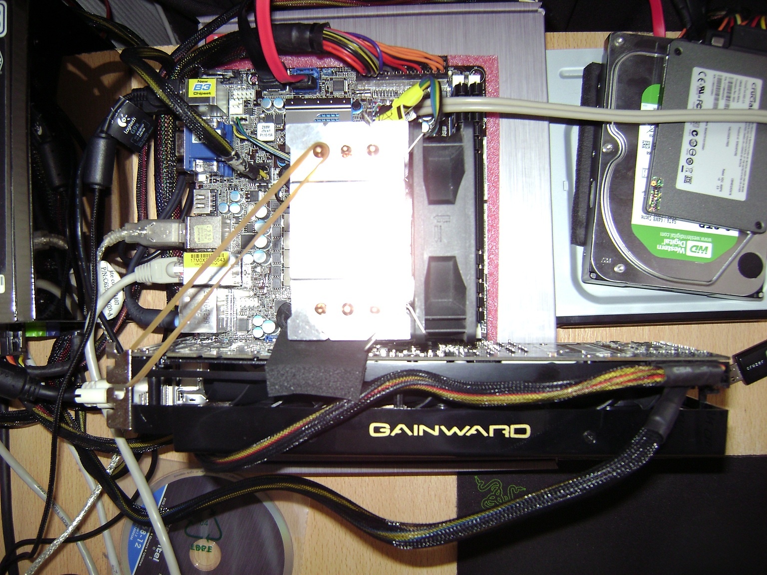

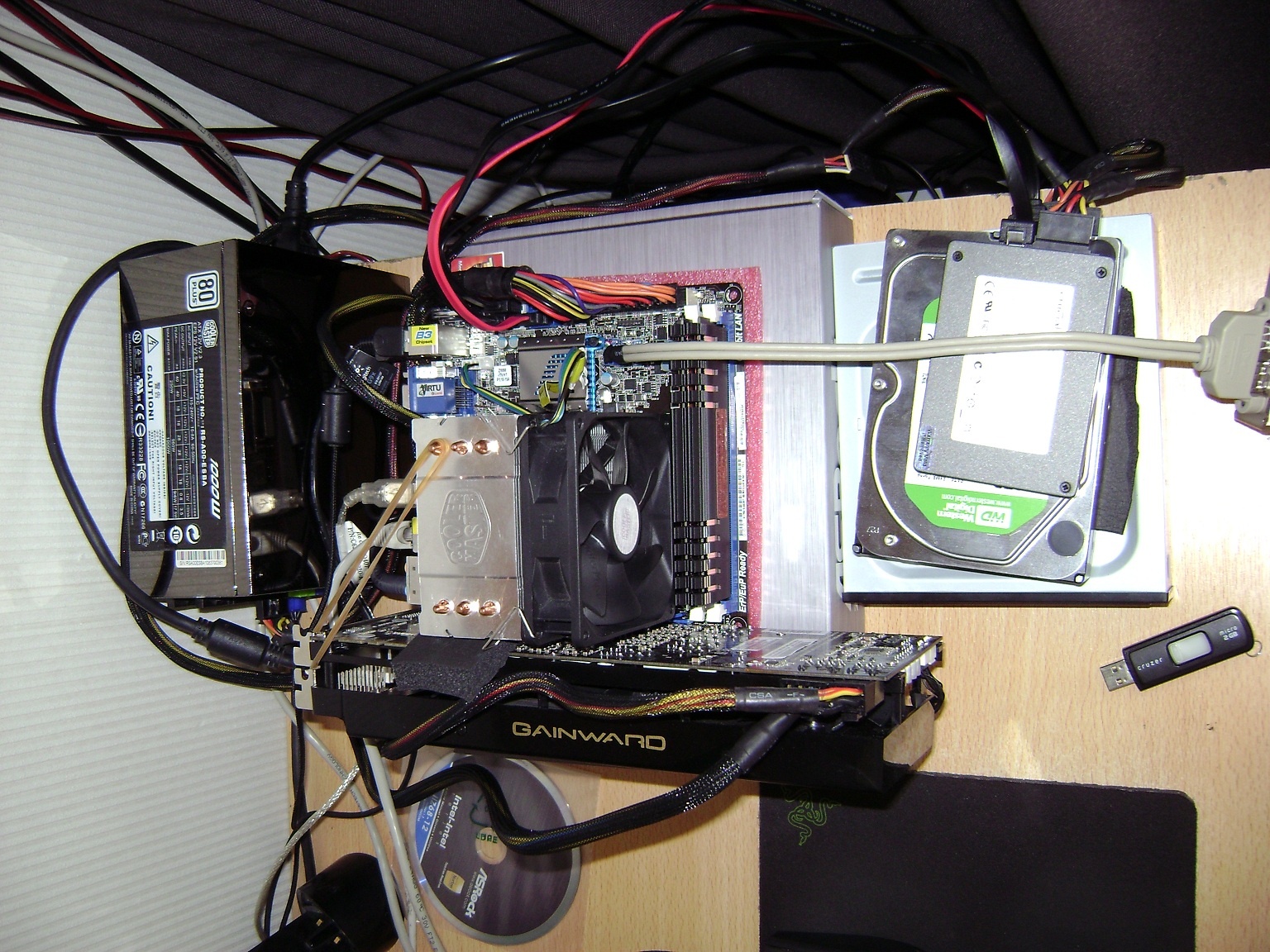

wat een warmte allemaal op zo laag voltage nog eigenlijk... vooral bij stp_4.
welke koeling gebruiken jullie?
ik haal pas 83 graden op 1,59v en een 2600k. wat doe ik dan verkeerd?

dat is waar ;) maar het blijft naar mijn idee hoog vergeleken met 0.2v verschil en maar 5-10 graden verschil.
al heb ik dan wel forse koeling. daarnaast dacht ik dat 2500k's stukken koeler waren dan een 2600k met HT aan.
daarom was ik ook benieuwd naar hun koeling. de zalman weet ik niet zo goed hoe die presteert. maar met 1 of 2 fans... zal wel een verschil zijn denk ik.
[edit] ik draai natuurlijk geen prime95 :+ vantage cpu test wel, maar weet niet hoe zich dat verhoudt met prime

nou, prime of vantage is nogal een verschil hoor, zeker omdat prime nog een stuk langer duurt dan de 30 sec cpu test van vantage, tel dus nog maar eens 10-15c er bij op..
maaruh, wat voor een koeling draai jij mee dan?

ik zal als het kan wel eens met prime testen dan. verwacht niet dat het lang goed gaat, maar om ff een idee te krijgen.
dit gebruik ik dus, met als fans momenteel coolermaster sickleflow 2400 rpm
Afbeeldingslocatie: http://i1104.photobucket.com/albums/h324/rsnubje/wmatg.jpg
Afbeeldingslocatie: http://i52.tinypic.com/27zdaqh.jpg
Afbeeldingslocatie: http://i54.tinypic.com/142xwmd.jpg
Afbeeldingslocatie: http://i54.tinypic.com/mald0h.jpg
[ Voor 59% gewijzigd door rsnubje op 26-08-2011 12:39 ]

netjes hoor wes.. goede vooruitgang tov de oude chip... SS powah!!!!
hier mijn nieuwe pc..
Afbeeldingslocatie: http://tweakers.net/ext/f/nj3FPGoKb1NLTIpZhmHgNpEh/full.jpg
Afbeeldingslocatie: http://tweakers.net/ext/f/MtxZMmp4GksWGs4mA6cRB1OV/full.jpg

Itx powah! :P

@nakker - itx ziet er op de graka klein uit..

@ nakker, wat een lief bordje O+ , de 580 heeft meer componenten.. heb je nou al de 4,2 aangetikt?

wat en schatje he..
heb wel 4,2 aangetikt, maar er zit een kleine issue in de bug, vermoedelijk een ogeregeldheid met de implementatie van de turbo, de max turbo clocks, of het nu op stock settings of een handmatig ingevoerde turbo oc is schiet onder 100% cpu load terus naar 34 multi, en ook 16 multi, ik heb nog niet alle bios settings getest,
maar er zitten ook standaard turbo oc profielen in de bios tot 4,3 GHz en die vertonen dezelfde verschijnselen. er zitten short en long duration power limits in de bios en een long duration time instelling, zelfs als ik deze op 500W voor long en short en 56 sec (max) zet icm met een max cpu amperage van 300A (is veel, maar gewoon max setting) dan gebeurd het nog.. beetje raar dus,
zit hem vermeodelijk in de bios, heb Asrock al een mailtje gestuurd hier over.. even afwachten wat ze zeggen, voor de rest werkt het bordje erg prettig en snel.
