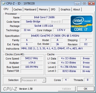

even snel mij nieuwe cpu getest:
Afbeeldingslocatie: http://tweakers.net/ext/f/MybmVkF62KhFmO9CeesLeEPP/full.jpg
http://valid.canardpc.com/show_oc.php?id=1978028
dit is 3d stabiel, zit nog wel meer in gok ik, even tijd te kort..

@nedernakker
3d stabiel, das netjes!

Netjes bauke.. Leuke chip zie ik al :)!

chip heeft potentie, nu nog tweaken..

nedernakker schreef op woensdag 31 augustus 2011 @ 21:59:
Tijd te kort en straks ook slaap :O (of juist meer tweak tijd)
Nice, maar op welk bord is dit en wat voor koeling gebruik je ?

als ik kijk naar vannacht met mijn 2 uur slaap niet veel energie over om te tweaken ;)
maximus 4 extreme met mijn SS unit :)
(de validatielink geeft het mobo ook aan)

Afbeeldingslocatie: http://i.imgur.com/QCNzsl.jpg
56 multi komtie ook in windows :) maar kan ik geen validatie maken.
Kou is het enigste wat ontbreekt:P

Nice chippie, ga je hem binnekort onder kou zetten?

Max 3d met de chip is zelfde als jou ook iets van 5.4GHz
Maar 3d draai ik met multi van 53.
54 nog niet geprobeerd.
