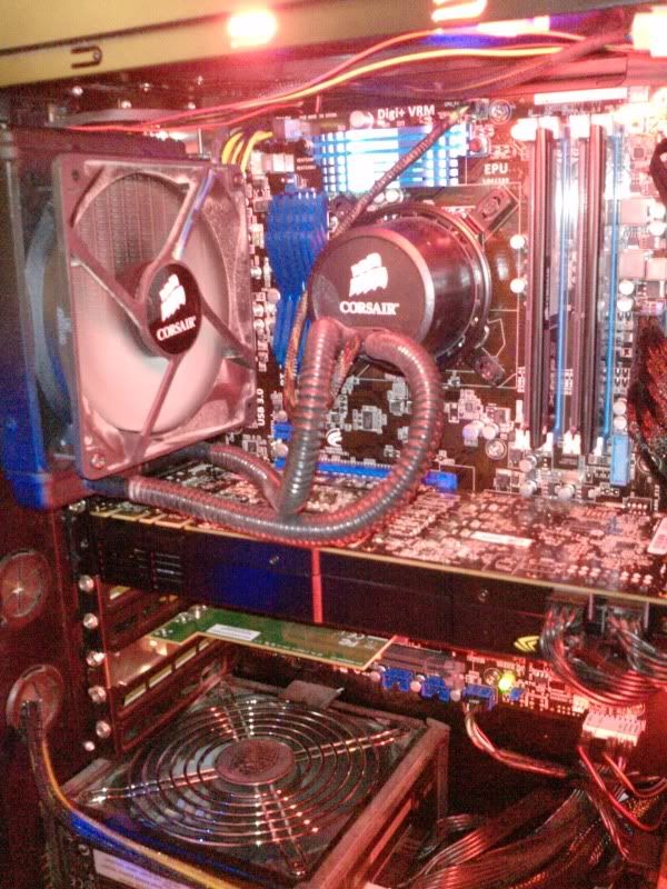

Astennu schreef op woensdag 16 februari 2011 @ 08:24:
Ik wil niet vervelend zijn maar deze temps kloppen gewoon. De H50 en H70 zijn helaas niet de beste coolers. Er zijn genoeg air coolers die betere prestaties neer zetten. En wat jij nu haalt is gelijk aan mijn mugen 2000 (ik draai 1.35v 4700 MHz). Dus dit klopt gewoon als ik het vergelijk met alle reviews die ik van de H70 gezien heb.
Je doet niet vervelend, ik ben er van bewust.
De reden waarom ik de H70 gekocht heb is omdat ik geen kilo's aan mijn mobo wil hangen.
Overigens nog wat gefinetuned vanmorgen, kon toch niet slapen.
Afbeeldingslocatie: http://i56.tinypic.com/xfnip2.jpg

Obscurax schreef op woensdag 16 februari 2011 @ 12:10:
Met een H50 en een Antec 902 haal ik ook 60 graden met een 2500k op 4.8 (1.36v)
Dus waarom dat zo verschilt snap ik niet helemaal...
Ik heb ook even wat tests voor je gedaan. Maar zonder HT worden mijn temps een heel stuk hoger:
linx_4t_4700MHz_1.35v (pieken naar 1.386v) Realtemp max: 66-76-79-73
linx_8t_4700MHz_1.375v (pieken naar 1.4v) Realtemp max: 60-67-69-63
Met HT is dus minder zwaar \ warm. Dit is met de mugen 2000.
Met de nieuwe Thermalright Archon haal ik het volgende:
linx_4t_4900MHz_1.376v-1.384v (pieken naar 1.4v) Realtemp max: 61-70-70-67
(dit is wel een andere cpu dan met de mugen 2000. Maar het verschil mag duidelijk zijn. Op 4700 MHz waren de temps nog 2-3c lager.
Dus zo slecht doet je H70 setup het niet! 2 fans op de rad schijn ook best goed te helpen en high RPM fans ook. Wellicht is dat nog iets om naar te kijken? Al zijn je temps niet te hoog. Je kunt prima 24/7 draaien met die temps.

  • jbkappirossi
  • Laatst online: 17-08 12:20
Astennu schreef op donderdag 17 februari 2011 @ 17:55:
Haha nice :D als het cpu block verder gewoon goed is moet dit een aardige boost in performance geven. Ben benieuwd naar je temps na de mod.
Ja Cpu blok is hagel nieuw. ik gok zelf 8c koeler maar ik hoop natuurlijk meer :)
jbkappirossi schreef op vrijdag 18 februari 2011 @ 12:34:
Leuk idee dude :), misschien een idee als mijn salaris weer is geweest, en de auto afbetaald is die het domme vrouwke in puin reed :(

  • jbkappirossi
Verwijderd schreef op vrijdag 18 februari 2011 @ 12:50:
ja ik heb de h50 van een medetweaker voor 33 overgenomen en hij was nog nieuw ook, omdat de h50 niet in zijn kast paste toen heb ik hem maar overgenomen. evenals de radiateur ook voor weinig.
Ik wist van te voren al dat een stock H50 niet beter is dan mijn Megahalems. dus dacht ik' wat kan ik ermee uit vreten. Idee is om betere koel prestaties te krijgen dan wat voor lucht koeler dan ook en dat voor 75euro totaal. Plus dat hij onderhouds vrij is omdat het een gesloten systeem is en het ziet er slik uit voor als je weinig ruimte hebt in je case.
Jah!, weet je wat ik altijd zeg; vrouwen achter het stuur bloed aan de muur!
  • nedernakker
  • Laatst online: 16-11-2024
Hoe ga je hem luchtdicht afvullen....
Ryzen 7 5700G // 3060 Ti // 32 GB 1600 MHz // 1 TB NVMe // 2 TB SATA // 2x 2560x1440 @75 hz
  • jbkappirossi
nedernakker schreef op vrijdag 18 februari 2011 @ 13:44:
radiateur onder dompelen en dan onderwater de slang op de radiateur doen.
Edit
stock is de h50 ook niet helemaal luchtledig kwam ik achter. want ik heb hem even aan mijn test voeding gehangen en zo gauw als ik de pomp hoger hield dan de radiateur begon de pomp te sputteren.
Ook de plaatsing is belangrijk als de rad hoger zit dan de pomp maakt het imprecipe niet veel uit, omdat de luchtbellen automatische opstijgen en dus in de rad blijven. :)
[ Voor 45% gewijzigd door jbkappirossi op 18-02-2011 13:49 ]
  • nedernakker
ga je je pomp ook onder water dompelen dan? want met de radiateur onder water en de pomp boven water zit alle lucht in de pomp...
en als er te veel luchtbellen in de rad zitten heb je gewoon geen flow meer.. kijk maar wat er gebeurd als er lucht in een cv radiator zit..

  • jbkappirossi
nedernakker schreef op vrijdag 18 februari 2011 @ 14:13:
nee, daar zat ik eerst ook aan te denken, maar het ligt eraan welke slang je het laatst aansluit.
Omdat een pomp niet alleen pomp maar ook aanzuigt. De retoer die vanaf de rad terug naar de pomp gaat sluit ik het laatst aan en druk onderwater de retoer van de pomp op de rad.
Ik weet wat je bedoelt pas nog een HR ketel bij ons thuis aangesloten en wat dacht je van een hydrolische rem systeem op een auto, daar heb ik ook ervaring mee ;)
edit
maar we zullen zien nog even wachten op fittingen van aquatuning, maar wat ik zo vaag vind is;
1/4 wat een kwart inch is, 25,4mm : 4 = 6,35 mm, maar als ik ver volgens de draadgang op meet is dat toch echt 13mm ofwel dat zou een 1/2 inch moeten zijn. maar die zijn niet te krijgen.
Of zit er geen logica aan die maten. ik heb maar G1/4 naar 6,4mm besteld voor mn HW labs 240

Ziet er zo uit met een krotte camera
http://i21.photobucket.co...gRuben/P1900_24-01-11.jpg
