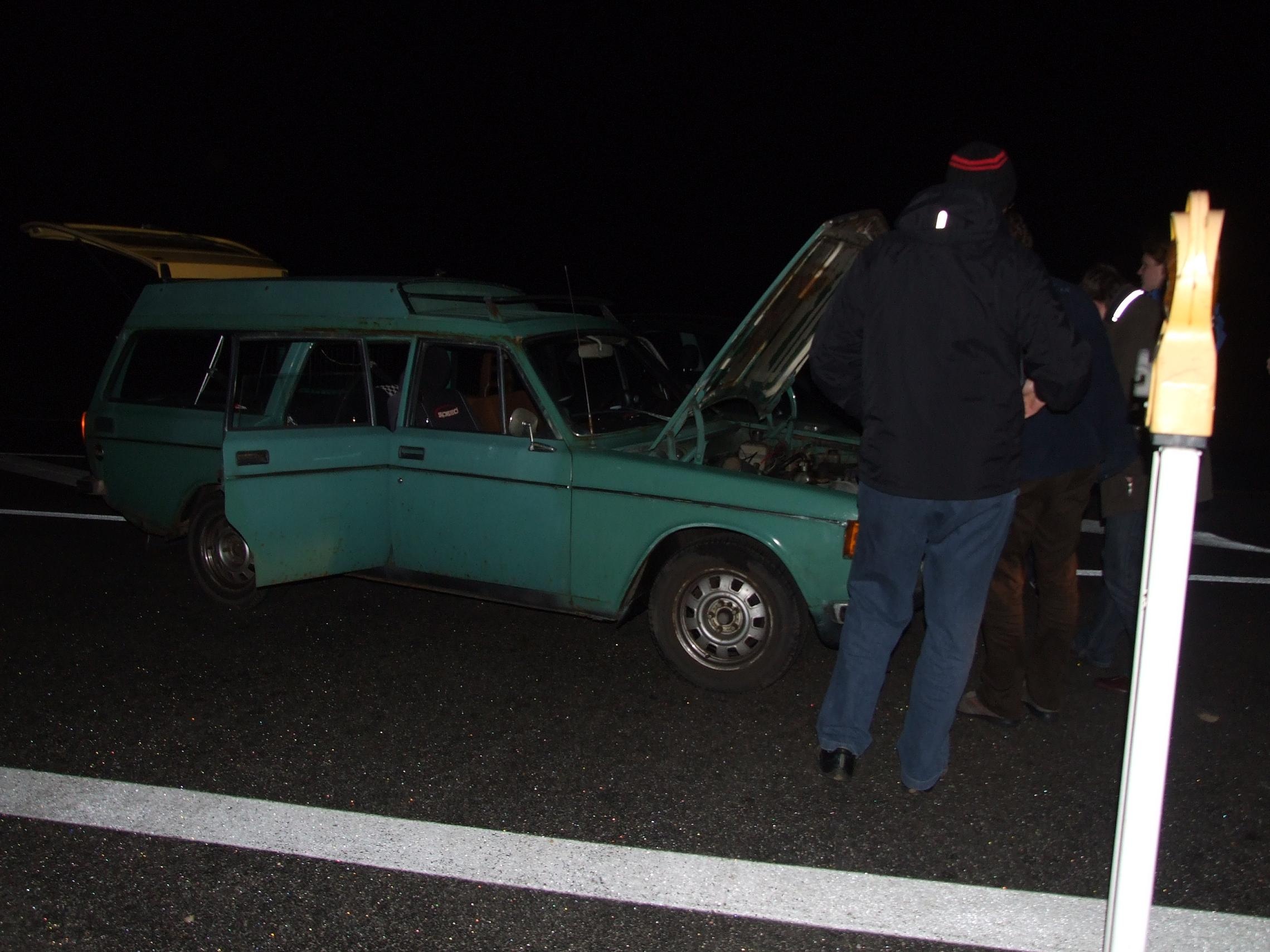

Als je zo staat in Deutschland:
Afbeeldingslocatie: http://tweakers.net/ext/f/15FboyzIj3H2khVfIN7KJF5b/full.jpg
Met nog 200km voor de boeg, voel je je kut. Al helemaal als de olie en kvs op zijn :') We hebben het wel gehaald :*) Vraag me af wat er van het blok over is ;( Koppakking was ertussenuit en we hebben er onderweg wel water en wat olie in gegoten, maar die olie liep er best wel hard weer uit ook :N

Oei klote, gelukkig staat er waarsch al een reserve klaar?

Mijn vader heeft keuze uit twee blokken om erin te leggen, maar eerst de 242 van stoelen voorzien die naar voren kunnen klappen, dan de T3 fiksen en dan is deze weer aan de beurt.

FF ontopic; vanochtend stopte m'n 940 er zomaar mee op de snelweg.
Gelukkig reed ik 'iets' te hard en kon ik al rollende met gemak een Shell oid bereiken.
Had het vermoeden dat m'n bobinekabel eraf was oid, gezien ineens de motor afsloeg.
Kon niks vinden, bedrading etc leek allemaal in orde. Weer gestart en verder gereden.
8)7

Dat zijn bekende kwaaltjes bij 940's en 740's. :X Zeker als je LH-Jetronic hebt. :P In de meeste gevallen gaat 't om de hallgever/pulsgever en ook het relais van de brandstofpomp komt geregeld voor (maar voor jou niet van toepassing aangezien je op LPG rijdt). :P Als het goed is, zit die pulsgever van jou op het vliegwiel.
Dat geëtter had die 940 van de vrouw van de baas eerst ook. Van alles aan gedaan (ontsteking vervangen, nieuwe bougies, die ECU laten reviseren etc etc) en heb ik uiteindelijk de hallgever vervangen en dat was het euvel. :+ Maar daar waren de troubles groter: het ding wilde niet eens meer aan slaan. :/
