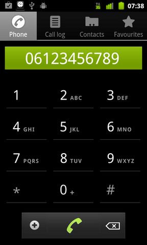

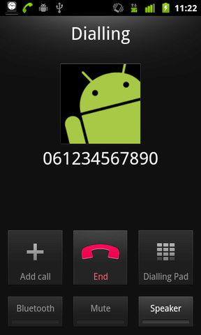

je kan telefoon nummers wel als 0612345678 invoeren maar als je dan belt of smst veranderd hij het automatisch in 061-234-5678... dat is het enige wat ik ervan merk. Persoonlijk niet echt storend.
  • Krypt
  • Laatst online: 20-09 23:26
Dan moet de taal gewoon op English (UK) zetten, dan heb je dat probleem niet. Is al sinds CM3 zo.
Pvouput live
  • ArcticWolf
Krypt schreef op dinsdag 05 april 2011 @ 15:35:
daar staat ie op... maar dan doet ie het nog, al staat het wel goed in het telefoonboek.

ArcticWolf schreef op dinsdag 05 april 2011 @ 15:39:
Vreemd; bij doet ie het goed:
DesiseZ Afbeeldingslocatie: http://tweakers.net/ext/f/4RtP9EXvyV0RQkq9fe9vD4ST/full.png
Alleen als ik 'm in Engels (US) zet (ik haat nederlandse telefoons) dan gaat ie van die vreemde streepjes tussen zetten.
[edit]
Ook bij het bellen niet; zie boven :)

  • ArcticWolf
ah nee dat bedoel ik niet, dat doet ie wel goed. Alleen als ik dan op bellen druk of hij verstuurt een sms dan zet hij er streepjes tussen 8)7 dus dat is niet echt hinderlijk ofzo...
