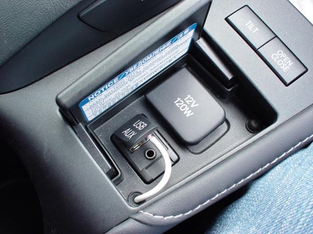

Zoals beloofd:
Maak de klep van je armleuning open en trek het middenconsole vlak voor de armleuning voorzichtig omhoog. Voorzichtig omdat het belachelijk eenvoudig los komt. Daarna doe je hetzelfde met de twee lederen zijkanten bij het dashboard. Ik heb ze even losgetrokken, niet helemaal verwijderd. Bij het dashboard zaten ze nog vast. Vervolgens heb ik met een punttang de onderste stop verwijderd. Die zit vast met zo een typische kunsstof constructie van inknijpen en eruit trekken. Vervolgens heb ik een Ipod kabel doorgeknipt en onder het console via de zijkant (zit een omgevouwen rand waar de kabel in kan) aangebracht. Deze heb ik door het gat van de rubberen stop geloosd. Vervolgens heb ik er weer een USB connector op gesoldeerd. Ik wacht nog op mijn lading Sugru en dan werk ik dat ook weer netjes weg.
Afbeeldingslocatie: http://tweakers.net/ext/f/s6XiLSNB9uLiivPbOA4z17qo/full.jpg

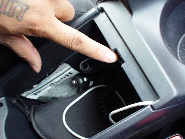

Zoals je ziet kun je de kabel helemaal netjes wegwerken via dit gat (waar ik dus naar wijs). Ik heb dat niet gedaan omdat het veel werk is. Het gat loopt namelijk door naar beneden. Je kunt niet meteen linksaf of rechtsaf. Vandaar dat ik de kabel maar lekker via de omgevouwen rand laat lopen. Ik heb er zo geen last van. Je zou ook nog een klein gaatje kunnen boren in de bak. Maar zoals ik al zei. Onnodig IMHO.
Afbeeldingslocatie: http://tweakers.net/ext/f/4AoxGbh5RhftE68IYTwyuZig/full.jpg
En als bewijs dat het wel kan:
Afbeeldingslocatie: http://tweakers.net/ext/f/4M1BtcwzHPLF1Dlep2ojXiEV/full.jpg
Ik ben denk ik 15 minuten bezig geweest. Als je echt een major n00b bent moet je het alsnog binnen een uur kunnen klaren. Ik was het langst bezig met solderen in mijn eentje en zonder klemmen met een portable soldeerbout (gas-uitlaat=irritant).
Mocht iemand nog een USB connector willen, voor € 1,25 stuur ik er één op en voor € 1,95 twee. Postzegel = 0,46 + 0,70 connector + 0,10 envelop. Je kunt ze ook zelf bestellen natuurlijk (en 2-3 weken wachten).

Ziet er supergoed uit! Ik zou denk ik nog wel een stapje verder willen en in de middenconsole ook een aansluiting willen voor 12 volt. Denk je dat dat relatief eenvoudig te realiseren is?

In de bak bedoel je? Die bak is redelijk vervelend. Soort van dubbele wand die tot onder loopt. Het middenconsole zelf til je zo omhoog. Deze zul je vrijwel helemaal moeten verwijderen om ergens in de bak een gat te kunnen boren. Dan moet je wel oppassen want dan moet je gaan uitzoeken waar en hoe de muis bv vastzit. Dat zullen ongetwijfeld connectoren zijn. Maar aangezien het niet nodig is (en ik leef bij doen wat moet gebeuren en laat vooral wat niet moet gebeuren :) ) heb ik niet gekeken hoe je het console helemaal kunt verwijderen. Als een 12V aansluiting ergens in het console zelf wilt maken, zou niet weten waar, dan lijkt dat me niet zo een probleem. Zoals ik al zei, even optillen en je kunt bij de kabels. Wellicht dat ik nog wel een 12V aansluiting voor de achterbank maak. Zeg maar tegen de rug van de armleuning. Dat lijkt me nog wel handig. En die dan parallel met de 12V aansluiting schakelen met een zekering ertussen.
