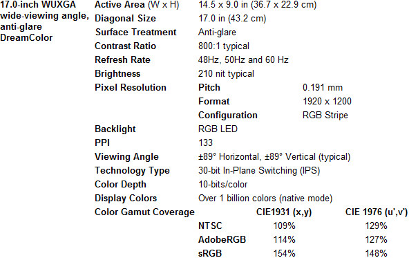

Het opgegeven kleurbereik is echt gigantisch. Als het ook nog eens waar is zou het ongeveer overeenkomen met de LG Display LM240WU5-SLA1 die in de HP DreamColor LP2480zx, LG W2420R en Quato Intelli Proof 240 excellence LED gebruikt wordt.
Dat paneel heeft 110% NTSC (CIE 1931) en 133% NTSC (CIE 1976). Een opmerking die ik hier trouwens wel even bij wil maken is dat die percentages alleen maar de relatieve grootte weergeven en niet de dekking.
In de webshop van de HP USA is de meerprijs van dat paneel $425 t.o.v. het standaard 1600x900 paneel, de meerprijs t.o.v. het normale 1920x1080 paneel is $375.
De Nederlandse HP site heeft geen webshop en je ziet die laptops ook niet standaard met DreamColor 2 scherm in de winkel liggen, misschien dat het wel te bestellen is als je HP belt of misschien ook wel via een webshop.
Er is ook een versie van het DreamColor 2 paneel voor de 8740w, meerprijs $550 t.o.v. de standaard 1680x1050 en $475 t.o.v. de normale 1920x1200 ($570 en $495 voor de versie met webcam).
Afbeeldingslocatie: http://tweakers.net/ext/f/3MQG5XUm04S8yfAwzWu0wCT7/full.png

Dan heb je niet goed opgelet, want ik had laatst namelijk al het volgende geschreven in dit topic:
kid jansen schreef op donderdag 25 november 2010 @ 14:51:
...de 8540w is overigens ook verkrijgbaar met een DreamColor 2 scherm, dat is een IPS scherm met 100% Adobe RGB en sRGB dekking, specs:
Afbeeldingslocatie: http://tweakers.net/ext/f/z3M9XzRIzXx2IblTEX741xV7/full.png

EDIT1: bedenk me net dat ik kan kijken hoe groot het kleurbereik is van dat paneel, aangezien ik nu weer in Enschede ben (sinds zondagmiddag al).
Dus dat heb ik even gedaan en dit is het resultaat:
Kleurcoördinaten van het DC2 paneel (uit jouw screenshots):
Rx 0.686
Ry 0.308
Gx 0.206
Gy 0.715
Bx 0.145
By 0.045
En van het LM240WU5-SLA1 paneel (HP DreamColor LP2480zx, LG W2420R en Quato Intelli Proof 240 excellence LED):
Rx 0.690
Ry 0.300
Gx 0.205
Gy 0.715
Bx 0.150
By 0.045
Zoals je kan zien is het verschil verwaarloosbaar klein, de WU5 heeft een iets beter rood en de DC2 een iets beter blauw.
De relatieve grootte van het kleurbereik is 109.916% NTSC voor het WU5 paneel en 109.490% voor het DC2 paneel. Het WU5 kleurbereik is relatief gezien dus maar 0.389% groter, terwijl het WU5 paneel eigenlijk het paradepaardje van LG is.
Het bereik van het DC2 paneel is ook bijna 81% groter dan het bereik van het B156RW01 V1 paneel in m'n 8540p (60.51% NTSC).
De specificaties die HP opgaf voor het kleurbereik lijken dus te kloppen:
Relatieve grootte ten opzichte van Adobe RGB is 114.597% en de relatieve grootte ten opzichte van de CIE 1931 xyY kleurruimte is 51.10% en dat is 70.17% van het maximum haalbare (72.83%).
EDIT2: misschien een idee om deze gegevens ook voor je review te gebruiken. Van mij mag je dit gewoon zo overnemen als je wil.
