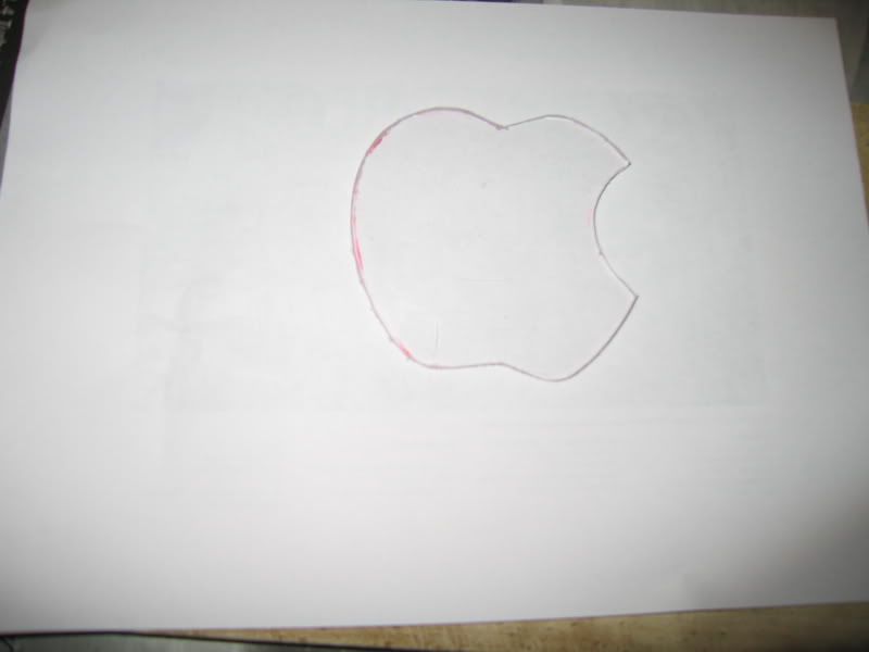

Uitgetekend met non waterproof stift en dan maar weer zagen en vijlen. O+
Afbeeldingslocatie: http://i930.photobucket.com/albums/ad145/GNOOMsphotos/Apple%20My%20Mac%20Pro/kast%20en%20logo/IMG_6681.jpg
Ik had met het zagen de boel "ruim" genomen... wat een :( klus! Je vijlt van de ene kant iets af en mist het dan weer aan de andere kant. Dit verdient wat verbetering. TIPS ZIJN WELKOM. _/-\o_
Ik wil toch zien wat voor effect het nou heeft met een appelig verlichte zijkant. Ik heb nog wat bouwplasticstyropor (gewoon dun piepschuim). Met een scalpel mes snijdt dat als een mes door de boter.
Afbeeldingslocatie: http://i930.photobucket.com/albums/ad145/GNOOMsphotos/Apple%20My%20Mac%20Pro/kast%20en%20logo/IMG_6683.jpg
5 minuten later; :P
Afbeeldingslocatie: http://i930.photobucket.com/albums/ad145/GNOOMsphotos/Apple%20My%20Mac%20Pro/kast%20en%20logo/IMG_6685.jpg
Het is een beetje vervormbaar dus ik kan de appel er klemvast indrukken; :9
Afbeeldingslocatie: http://i930.photobucket.com/albums/ad145/GNOOMsphotos/Apple%20My%20Mac%20Pro/kast%20en%20logo/IMG_6686.jpg
Het heeft wel wat. Maarja, ik ben wel vergeten de rode non permanent stiftstrepen van de kast af te vegen.... dat zit nu op het bouwplastic. :(
Ik wil toch zien of het een beetje werkt. De 1e Mac Pro met logoverlichting. O-)

  • Carpento
  • Laatst online: 21:53
GNOOM172 schreef op maandag 13 september 2010 @ 00:27:
Voor wat betreft aftekenen, het lijkt erop dat je nu vrij dikke lijnen hebt. Ik heb hier thuis een simpel zwart-wit laserprintertje staan. Ik teken op de PC wat ik hebben wil, print dat op dat laserprintertje en vervolgens plak ik gewoon dat papier op m'n werkstuk (dat werkt dus alleen als het vlak is, vanzelfsprekend). Afhankelijk van de ondergrond kun je dat doen met fotolijm (is niet zo agressief maar plakt ook minder) of voor wat heftiger werk bisonkit (daarbij moet je er rekening mee houden dat je dat het makkelijkst weghaalt met wasbenzine, en daar kan niet elke ondergrond goed tegen :p )
Vervolgens móet je met zagen wel ruim buiten de lijntjes zagen, anders gaat je papier stuk, maar je hebt dan wel ragfijne lijntjes om naartoe te vijlen. Bevalt mij goed altijd :)

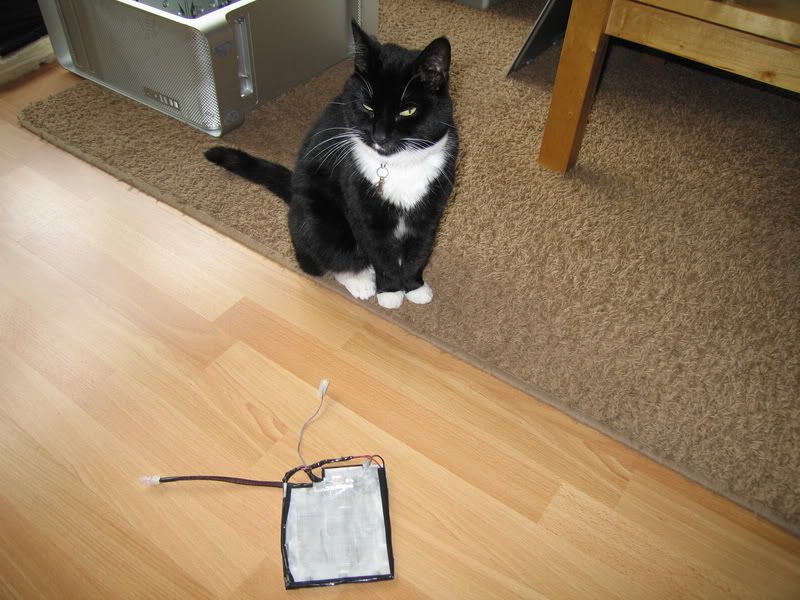

Afbeeldingslocatie: http://i930.photobucket.com/albums/ad145/GNOOMsphotos/Apple%20My%20Mac%20Pro/myMacProboven.jpg
Deel 10.8; Het licht zit gevangen en moet er toch uit. Knutselsmurf = Lolsmurf
Hier zit ik dan achter mijn Ipple i5 (google maar) met een glimlach van oor tot oor. >:)
Met medenemen van alle tips ben ik in de vooravond begonnen met een soort Fressnellens te maken. Ik wilde het eerst in de draaibank doen maar het stuk plexiglas moest een maat hebben van 12.5 bij 10 cm. Dat past dus niet in mijn draaibank. Ik heb maar als nood oplossing met een stanleymes een heleboel insnijdingen gemaakt. Allemaal vierkantjes van een mm. of 2. Hier het resultaat met wat aftekeningen met rode stift;
Afbeeldingslocatie: http://i930.photobucket.com/albums/ad145/GNOOMsphotos/Apple%20My%20Mac%20Pro/kast%20en%20logo/IMG_6710.jpg
Als het niet makkelijk kan dan maar heel moeilijk. Ik heb toevallig nog een stuk of 20 superheldere witte leds liggen. (5mm, 3.6 volt) De kleine rode streepjes op het plexiglas moeten de posities worden van de 12 leds. Ze komen vanaf de zijkant in het 5 mm... ( ja, even dik als de leds) plexiglas te zitten. Het aftekenenn is eigenlijk het belangrijkste. Ze mogen absoluut niet voor het logo komen maar vanaf de zijkant. Met een scherpe boor vanaf 2 mm de gaten vanaf de zijkant opruimen tot 5 mm. In sommige gevallen ging dat (natuurlijk) niet goed. Daarna de 12 leds vastgelijmd met een combi van superlijm en degene die echt niet wilde blijven zitten met epoxylijm vastgezet. Na een kwartiertje solderen de leds per 4 parallel gezet. Hier het resultaat;
Afbeeldingslocatie: http://i930.photobucket.com/albums/ad145/GNOOMsphotos/Apple%20My%20Mac%20Pro/kast%20en%20logo/IMG_6711.jpg
Het is niet mooi en ik weet ook niet of het werkt maar het is niet dikker dan 6mm.
Nu het echte werk. Alle draden en stangetjes van de leds helemaal isoleren. Met tape in de weer en meteen aan de achterkant aluminiumfolie geplakt.... het licht kan nu maar 1 kant op.... (ja weet ik ook wel dat het niet veel helpt).. maar alle kleine beetjes helpen.
Dan ziet het er ineens zo uit.... hier moet ik maar niet mee het vliegtuig proberen te pakken. :+
Afbeeldingslocatie: http://i930.photobucket.com/albums/ad145/GNOOMsphotos/Apple%20My%20Mac%20Pro/kast%20en%20logo/IMG_6712.jpg
Die hoek in de bovenzijde is er niet voor niets uitgehaald. Het blaadje moet immers wel verlicht worden en daar zit ook een stand van het moederbord.
Nu bijna het "moment supreme", het lijkt er bijna op dat ik weer zo'n vierkante milimeter .... ben die het allemaal weer veel te strak maakt. Kan ik wel over het logo heen? ;
Afbeeldingslocatie: http://i930.photobucket.com/albums/ad145/GNOOMsphotos/Apple%20My%20Mac%20Pro/kast%20en%20logo/IMG_6713.jpg
Even snel vasttapen met wat huis tuin en jawel, keukentape;
Afbeeldingslocatie: http://i930.photobucket.com/albums/ad145/GNOOMsphotos/Apple%20My%20Mac%20Pro/kast%20en%20logo/IMG_6714.jpg
Even weer op het aanrecht, voeding aan met de bekende paperclip op pootje groen en zwart;
En dan, dan, dan..... damn;
Afbeeldingslocatie: http://i930.photobucket.com/albums/ad145/GNOOMsphotos/Apple%20My%20Mac%20Pro/kast%20en%20logo/IMG_6716.jpg
.............Boven verwachting. De kleine kiertjes, van minder dan 0.3 mm zijn niet echt meer te zien. Het licht is hartstikke diffuus... ik ben er confuus van. :*)
Aan de binnenkant is bijna geen "strooilicht" te zien. Het lijkt wel echt een Apple. Het is van binnen nog niet afgewerkt maar dat krijg ik nog wel netjes voor elkaar, plek zat!;
Afbeeldingslocatie: http://i930.photobucket.com/albums/ad145/GNOOMsphotos/Apple%20My%20Mac%20Pro/kast%20en%20logo/IMG_6717.jpg
Nog even een foto van dichtbij. Voor de nauwkeurige kijkers.... er zit een klein streepje bij het blaadje... uitgeschoten tijdens het vijlen. Maar de verstrooing van het licht valt me 100% mee.
Afbeeldingslocatie: http://i930.photobucket.com/albums/ad145/GNOOMsphotos/Apple%20My%20Mac%20Pro/kast%20en%20logo/applelogo.jpg

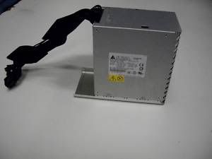

Het is gelukkig weer weekend en dit weekend zal het meeste bestaan uit bedrading. Ik wil de Tagan voeding namelijk Apple modulair gaan maken. Ik probeer zoveel als mogelijk de bestaande aanslutingen te gebruiken.
De aansluitingen komen allemaal bovenin. In deel 1 had ik het daar al over tijdens de inventarisatie. Hier op dit stuk metaal moeten de meeste connectors allemaal weer aangesloten worden. Het is het tussenstuk tussen voeding en DVD spelers;
Afbeeldingslocatie: http://i930.photobucket.com/albums/ad145/GNOOMsphotos/Apple%20My%20Mac%20Pro/bedrading/IMG_6718.jpg
Dit stuk is ook het enige dat Steve Jobs heeft vastgemaakt met 4 popnagels. Gelukkig zit het ook nog met imbusbouten vast. Ik moet hem ook meteen aanpassen omdat het één geheel vormde met de tussenverdieping. En ik wil eerst de tussenverdieping plaatsen en daarna pas dit tussenstuk.
Gisteravond kon ook weer het huwelijk tot stand worden gebracht tussen de 2 delen kast. Het is echt een fenomenaal bouwpakket;

Eerst maar begonnen met het simpele soldeerwerk. De 220 volt aansluiting van de kast naar de voeding;
Afbeeldingslocatie: http://i930.photobucket.com/albums/ad145/GNOOMsphotos/Apple%20My%20Mac%20Pro/bedrading/IMG_6661.jpg
Daarna begon de soldeerellende. In het bovencompartiment heb ik vreselijk weinig ruimte en ik kwam er ook achter dat Apple zijn Logicboard niet met een 24 pins aansluiting gebruikt. Deze zal ik via achter naar beneden laten zakken. Er komen wel mooi gesleefde kabels naar het moederbord dus heb ik de 24 pins ATX aansluiting maar ingekort;
Afbeeldingslocatie: http://i930.photobucket.com/albums/ad145/GNOOMsphotos/Apple%20My%20Mac%20Pro/bedrading/IMG_6723.jpg
Triple check;
Afbeeldingslocatie: http://i930.photobucket.com/albums/ad145/GNOOMsphotos/Apple%20My%20Mac%20Pro/bedrading/IMG_6724.jpg
Geen handen meer over om de bestaande pinnetjes open te buigen en opnieuw te bedraden. Ik had geen zin om te wachten met bestellen;
Afbeeldingslocatie: http://i930.photobucket.com/albums/ad145/GNOOMsphotos/Apple%20My%20Mac%20Pro/bedrading/IMG_6725.jpg
De kabel is een stuk korter maar het blijft nog een enorme dradenbende. De ATX aansluiting gaat meteen achter de voeding naar beneden, ik heb alvast de uitsparing afgetekend;
Afbeeldingslocatie: http://i930.photobucket.com/albums/ad145/GNOOMsphotos/Apple%20My%20Mac%20Pro/bedrading/IMG_6727.jpg
Het kan net achter de hotswap bays langs. Komt niet in de buurt van het logo. Het was wel weer alles dubbel checken. Want 1 foutje en ik zal concessies moeten doen en daar heb ik (natuurlijk) geen zin in.

Aangezien er nogal wat kattenliefhebbers zijn en de spreuk "een goede casemodder heeft een kat" gaat gelden. Hier dus maar een foto met de tussenverdieping met kat. (die het er niet mee eens is)
Afbeeldingslocatie: http://i930.photobucket.com/albums/ad145/GNOOMsphotos/Apple%20My%20Mac%20Pro/bedrading/IMG_6740.jpg

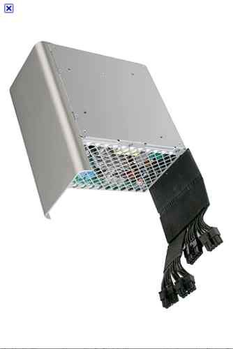

Dan maar verder met het afronden van de bedrading van de voeding. Allemaal zwarte kabels gebruikt dus tot 3 x toe doormeten of het echt de juiste is.... sleeven is (bijna) simpeler.
Afbeeldingslocatie: http://i930.photobucket.com/albums/ad145/GNOOMsphotos/Apple%20My%20Mac%20Pro/bedrading/IMG_6733.jpg
Dit is de connector die de Sata rail gaat voorzien van de benodigde spanning;
Afbeeldingslocatie: http://i930.photobucket.com/albums/ad145/GNOOMsphotos/Apple%20My%20Mac%20Pro/bedrading/IMG_6735.jpg
Dan maar even testen of na al het soldeerwerk en doormeten de voeding nog wel wil opstarten, en belangrijker of de schijf wel de juiste spanningen krijgt... want 12 volt op de 5 volt aansluiting zal niet werken..
Afbeeldingslocatie: http://i930.photobucket.com/albums/ad145/GNOOMsphotos/Apple%20My%20Mac%20Pro/bedrading/IMG_6737.jpg

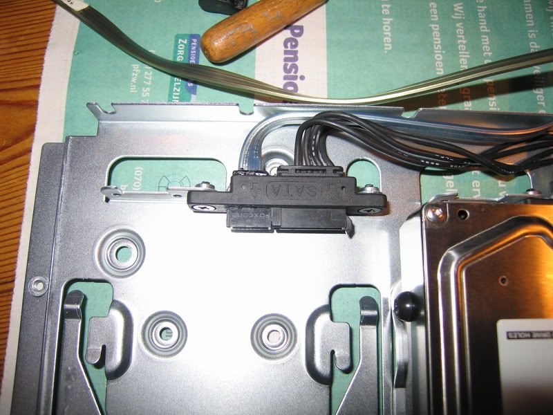

Nu kan ik de Sata bridge gaan plaatsen. Deze gaat niet meer los. De bedrading loopt netjes achterlangs en kan aangesloten worden op het bovenste tussenstuk;
Afbeeldingslocatie: http://i930.photobucket.com/albums/ad145/GNOOMsphotos/Apple%20My%20Mac%20Pro/bedrading/IMG_6753.jpg
Omdat er meerdere stekkers komen moet ik er wel voor zorgen dat ik nooit de verkeerde stekker aansluit. En hoe doe je dat... Je zaagt een pin af in één stekker en maakt een afsluiting in de andere stekkeraansluiting;
Afbeeldingslocatie: http://i930.photobucket.com/albums/ad145/GNOOMsphotos/Apple%20My%20Mac%20Pro/bedrading/IMG_6752.jpg
Wat bungelen de Sata kabeltjes lief;
En aan de bovenkant loopt de kabel achter de DVD spelers langs;
Afbeeldingslocatie: http://i930.photobucket.com/albums/ad145/GNOOMsphotos/Apple%20My%20Mac%20Pro/bedrading/IMG_6754.jpg

Gisteren was ik geeindigd met de tussenverdieping terugzetten en het tussenstuk tussen DVD spelers en voeding. Dat tussenstuk wilde ik graag verwijderbaar houden maar dat lukte niet. Vanmiddag laat begonnen met de voeding plaatsen;
Afbeeldingslocatie: http://i930.photobucket.com/albums/ad145/GNOOMsphotos/Apple%20My%20Mac%20Pro/bedrading/IMG_6755.jpg
Hij past hartstikke strak. De kabels lopen via achter en zijn straks niet meer te zien. .... straks |:(
Als de voeding op zijn plaats zit heb ik aan de voorkant en achterkant net een centimeter of 2 over. Ik ben natuurlijk op alles voorbereidt.... maar niet op een te kort gesoldeerd kabeltje. Ik krijg het namelijk niet voor elkaar om met mijn Barbapapa handen de stekker aan te sluiten zonder dat de voeding al op zijn plek zit...
De andere kabels lopen net tegen de stekker aan waardoor ik er met mijn vingers niet bij kan.
Afbeeldingslocatie: http://i930.photobucket.com/albums/ad145/GNOOMsphotos/Apple%20My%20Mac%20Pro/bedrading/IMG_6758.jpg
De bovenste stekker krijg ik vast, de onderste niet. Deze staat ook vrij strak en kan ik hem niet hogerop zetten. Dan uit nood de voeding maar aanpassen. Ook een gat voor de kabeluitvoer vanaf de zijkant gemaakt. Dit in de hoop dat ik meer speling heb;
Afbeeldingslocatie: http://i930.photobucket.com/albums/ad145/GNOOMsphotos/Apple%20My%20Mac%20Pro/bedrading/IMG_6757.jpg
:( Nog steeds lukt het niet. Dan moet ik toch echt weer de tussenverdieping met z'n 30 schroeven los gaan halen om bij het tussenschot te komen. Daar heb ik maar geen fotootje van... :'(
Na een tijdje is het schotje weer vrij. Meteen maar aftekenen wat eraf kan. De aansluitingen gaan iets naar voren en de Fan blijft gewoon zitten. Die was ik toch al van plan aan de DVD kant te zetten.
Afbeeldingslocatie: http://i930.photobucket.com/albums/ad145/GNOOMsphotos/Apple%20My%20Mac%20Pro/bedrading/IMG_6759.jpg
Na wat zaag, vijl, pruts en schuurwerk kom ik weer terug in de woonkamer. .... En "onze" vrouwelijke medemodder is het er totaal niet mee eens. Tja, even in alle hectiek "haar" dekentje gebruikt. Die was toch leeg, was;
Afbeeldingslocatie: http://i930.photobucket.com/albums/ad145/GNOOMsphotos/Apple%20My%20Mac%20Pro/bedrading/IMG_6760.jpg
In ieder geval; het tussenstuk is in 2 stukken. Meteen ook maar een plaatje gemaakt om de kabelaansluitingen weer vast te zetten;
Afbeeldingslocatie: http://i930.photobucket.com/albums/ad145/GNOOMsphotos/Apple%20My%20Mac%20Pro/bedrading/IMG_6761.jpg
Het plaatje dient als borging, de aansluitingen staan nu 3 cm naar voren;
Afbeeldingslocatie: http://i930.photobucket.com/albums/ad145/GNOOMsphotos/Apple%20My%20Mac%20Pro/bedrading/IMG_6763.jpg
Da's een stuk beter. 2 vliegen in één klap: de onderste Sata aansluiting kan iets naar boven en ik kan er nu met mijn vingers via een omweg bij.
Afbeeldingslocatie: http://i930.photobucket.com/albums/ad145/GNOOMsphotos/Apple%20My%20Mac%20Pro/bedrading/IMG_6764.jpg
Tussenverdieping kan weer vast en de "ringleiding" zit nu ook vast. Morgen ga ik opnieuw proberen de voeding te plaatsen. Ik ben er weer echt van overtuigd dat het natuurlijk gaat passen.
Afbeeldingslocatie: http://i930.photobucket.com/albums/ad145/GNOOMsphotos/Apple%20My%20Mac%20Pro/bedrading/IMG_6765.jpg
Tot smurfs!
Afbeeldingslocatie: http://i930.photobucket.com/albums/ad145/GNOOMsphotos/Apple%20My%20Mac%20Pro/knutselsmurf.jpg

Deel 14; plaatsen voeding
Dit keer een update wat eerder op de avond, moet morgen vroeg op. Sorry Ghostdog maar maak je geen zorgen.
De voeding zit op z'n plek en ik hoop hem er nooit meer uit te hoeven halen. Het was een zware bevalling maar het resultaat mag er wezen.
Ik had van de vorige casemod nog een 120 mm noiseblocker over die ik al gespoten had. Die gaat dienst doen als extra pushfan voor de voeding. Die heeft het namelijk zo zwaar met maar 2 80 mm fans. :9
Afbeeldingslocatie: http://i930.photobucket.com/albums/ad145/GNOOMsphotos/Apple%20My%20Mac%20Pro/bedrading/IMG_6769.jpg
Bekabeling voor de fan en de verlichting van het logo. De Noiseblocker gaat op 7 volt draaien, onhoorbaar en maakt het de 2 fans van de voeding wat makkelijker.
Afbeeldingslocatie: http://i930.photobucket.com/albums/ad145/GNOOMsphotos/Apple%20My%20Mac%20Pro/bedrading/IMG_6770.jpg
En ja, het kan weer allemaal net, met de nadruk op net. De bekabeling loopt achter en voorlangs. De 2 connectors zijn aangesloten en hij werkt nu zonder load geruisloos.
Afbeeldingslocatie: http://i930.photobucket.com/albums/ad145/GNOOMsphotos/Apple%20My%20Mac%20Pro/bedrading/IMG_6772.jpg
Dit is misschien niet mooier dan het origineel maar deze foto van de fan en aansluitingen is toch wel weer een toppertje. :9~
Afbeeldingslocatie: http://i930.photobucket.com/albums/ad145/GNOOMsphotos/Apple%20My%20Mac%20Pro/bedrading/IMG_6771.jpg
Deksel op de voeding met de 4 bijgeleverde rvs schroeven, het past;
Afbeeldingslocatie: http://i930.photobucket.com/albums/ad145/GNOOMsphotos/Apple%20My%20Mac%20Pro/bedrading/IMG_6773.jpg
Het past echt! Alsof het bijna zo hoort;
bijna overal zit het plastic nog op
Afbeeldingslocatie: http://i930.photobucket.com/albums/ad145/GNOOMsphotos/Apple%20My%20Mac%20Pro/bedrading/IMG_6775.jpg
Tot smurfs. Op naar de volgende uitdaging O-)
