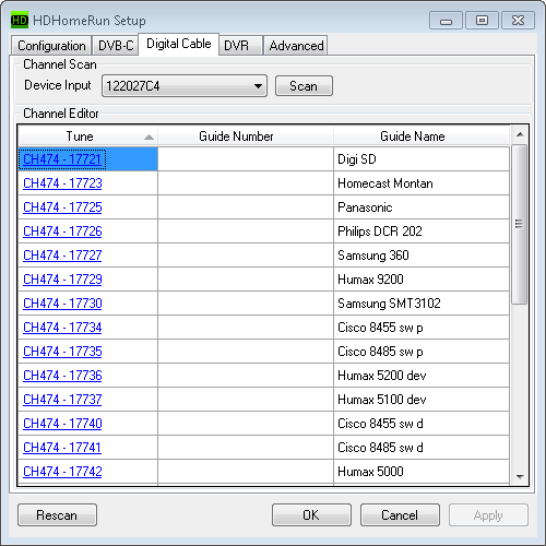

Iemand dit eens geprobeerd of dit nog altijd werkt voor thuis:
https://eye-vision.homeip...erun-met-ziggo-smartcard/
Gezien ik hier Plex dagelijks gebruik ziet dat er wel zeer interessant uit.

Dat zal beslist nog wel kunnen werken ja, of de HDHomerun op dit moment ook de beste keuze nog is, is mogelijk wel twijfelachtig. Maar alles valt en staat met beschikbaar budget, en het is gissen wat je aan een alternatieve oplossing uit zou willen geven?

Op dit moment maak ik gebruik van een HdHomerun en Plex. Dit alles speel ik af op een Nvidia Shield. Ook heb ik Hyperion draaien (diy ambilight) welke zijn data doorkrijgt van de Shield.
Nu zat ik te kijken om wat betere kwaliteit uit de Hdhomerun te halen.Hiervoor zal ik mijn Ziggo kaart moeten aan sluiten. Met deze zoektocht met ik hier terecht gekomen en zie ik een hoop alternatieve. Wat mij vooral getriggerd heeft, is dat Enigma2 een plugin heeft, welke mijn leds kan voorzien van data.
Aangezien ik al een HdHomerun heb. Is een VU bijvoorbeeld dan nog te adviseren of hoe zouden jullie dit aanpakken? Ik kijk zelf niet veel tv, maar als ik kijk wil ik dat het goed is. Plex moet gevoed kunnen worden en zappen moet niet te langzaam gaan. Ik vind de hdhomerun app best langzaam zappen.
Ik heb nu ook nog een Humax staan met een oude ziggo kaart.

Onlangs overgestapt naar Ziggo en probeerde vanavond mijn HDHomeRun (HDHR3-EU) in te stellen. De HDHomeRun Setup geopend, modulatie stond al goed op 64-QAM en de symboolsnelheid op 6875. Er is geen instelling voor de frequentie of netwerk-ID.
Helaas worden alleen de TV-kanalen 790 en 450 gevonden, samen met vreemde kanalen met benamingen van decoders zoals Humax 5050.
HDHomeRun Ziggo verkeerde kanalen
Wat doe ik verkeerd en hoe los ik het op?
[ Voor 4% gewijzigd door My-life op 14-02-2019 22:45 ]

@hardware-lover Het is hier altijd al Ziggo geweest. Ik heb geen tabblad Location zoals in dat artikel, dat is vast komen te vervallen in latere versies, maar verder doe ik hetzelfde.

My-life schreef op donderdag 14 februari 2019 @ 22:44:
[Afbeelding: HDHomeRun Ziggo verkeerde kanalen]
Wat je precies verkeerd doet weet ik niet, maar wat je daar ziet zijn alle 'zenders' uit de 474 Mhz mux (multiplex). Zie ook deze post: ArChie in "Digitale TV info & frequenties bij Ziggo/Casema/Multikabel"
Dus kanaal 790 en 450 zijn ook de enige die in de mux zitten, samen met een hele hoop streams om set-top boxen van updates te voorzien.
Overigens zou ik ook kanaal 22 verwachten, maar het kan zijn dat die in jouw regio op een andere mux zit of dat de HDHomeRun hem verbergt om een andere reden.
Kun je de HDHomeRun niet vragen om een rescan te doen van de kanalen?

@ShadowLord Klopt het dat ik in die lijst zie dat de zenders in de '474 Mhz mux' QAM64 gebruiken en de rest QAM256? Op de Ziggo site wordt QAM64 aangegeven, maar ik had QAM256 ook toegevoegd omdat ik dat elders zag staan. Dat gaf echter hetzelfde resultaat. Ik heb twee keer een rescan gedaan.

@My-life, in (oud) Ziggo moet het QAM64 zijn bij het instellen, er komt vanzelf een QAM256 label aan te hangen na het scannen.
474(.000)
6875
QAM64
(0)4444
Dit zijn de instellingen voor het open (FTC) Ziggo zenderpakket. Niet dat je deze allemaal altijd nodig hebt bij het instellen, maar bij sommige hardware is dit wel het geval.
